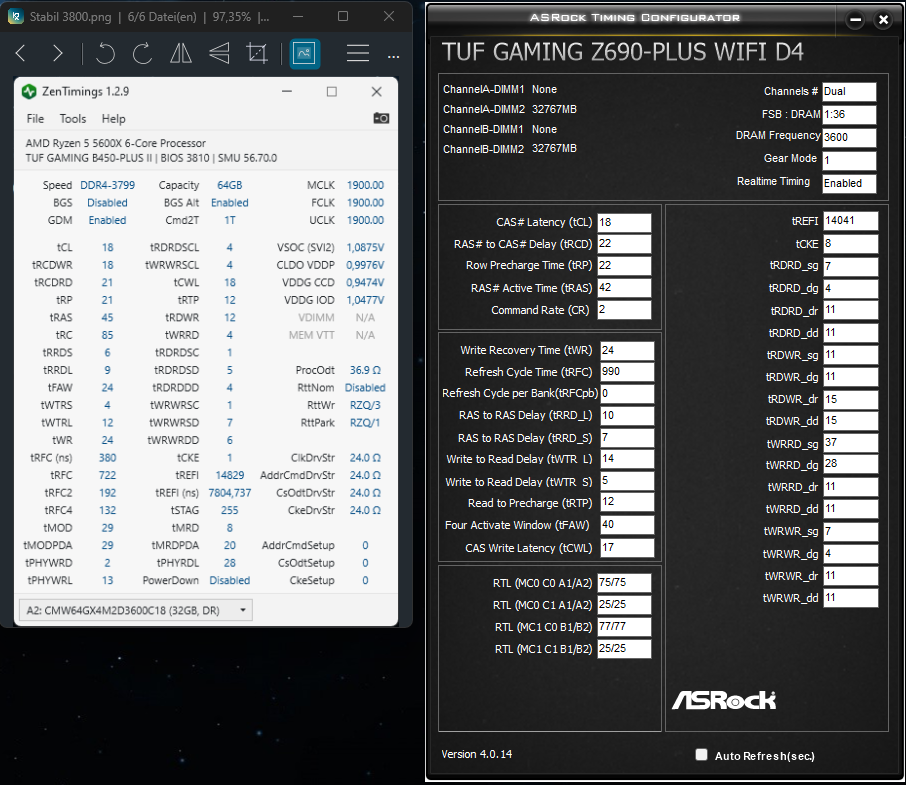

Hi ich bin von AMD Ryzen auf Intel I7 13700KF gewechselt und mein Mainboard ist ein ASUS TUF Gaming Z690 Plus WIFI D4. Ich konnte meine Corsair Vengeance 2x32GB 3600Mhz CL18 auf der Ryzen Platform auf 3800Mhz 1,42v Stabil Übertakten und würde diese gerne jetzt auch gerne auf der Intel Platform so laufen lassen. Leider kenne ich mich da nicht so richtig aus weil auch die Angaben im BIOS etwas unterschiedlich sind. Könnte mir da jemand etwas Unterstützung geben? Auf dem Bild Links sind die alten Werte unter Ryzen 5 und Rechts die jetzigen auf der Intel Platform

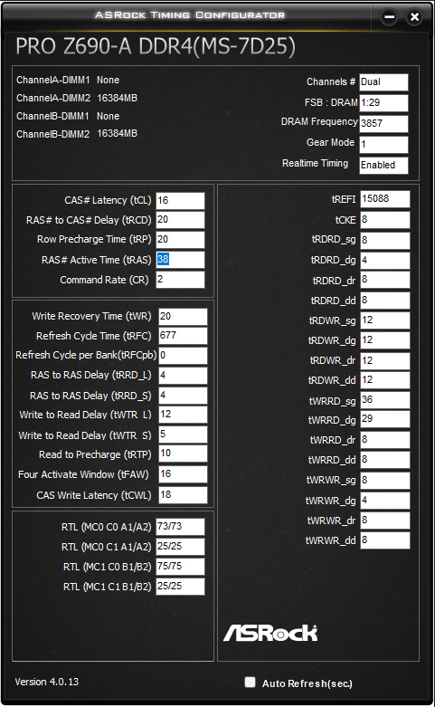

@Toenizz SA VID habe ich 1,15V, VDDQ TX 1,25V und 1,41V RAM mit einem 12700K auf MSI Z690 Board.
Crucial/Micron RAM.
Weil ich das System als Produktivsystem benutze sind tREFI und tRFC auf Auto (Standard)
Denke dein RAM hat eine tRCD und TRP schwäche. Letztes Bios drauf?
Bei mir lief 3800 nicht sauber, aber 3866. Vielleicht ist das bei dir auch so.
