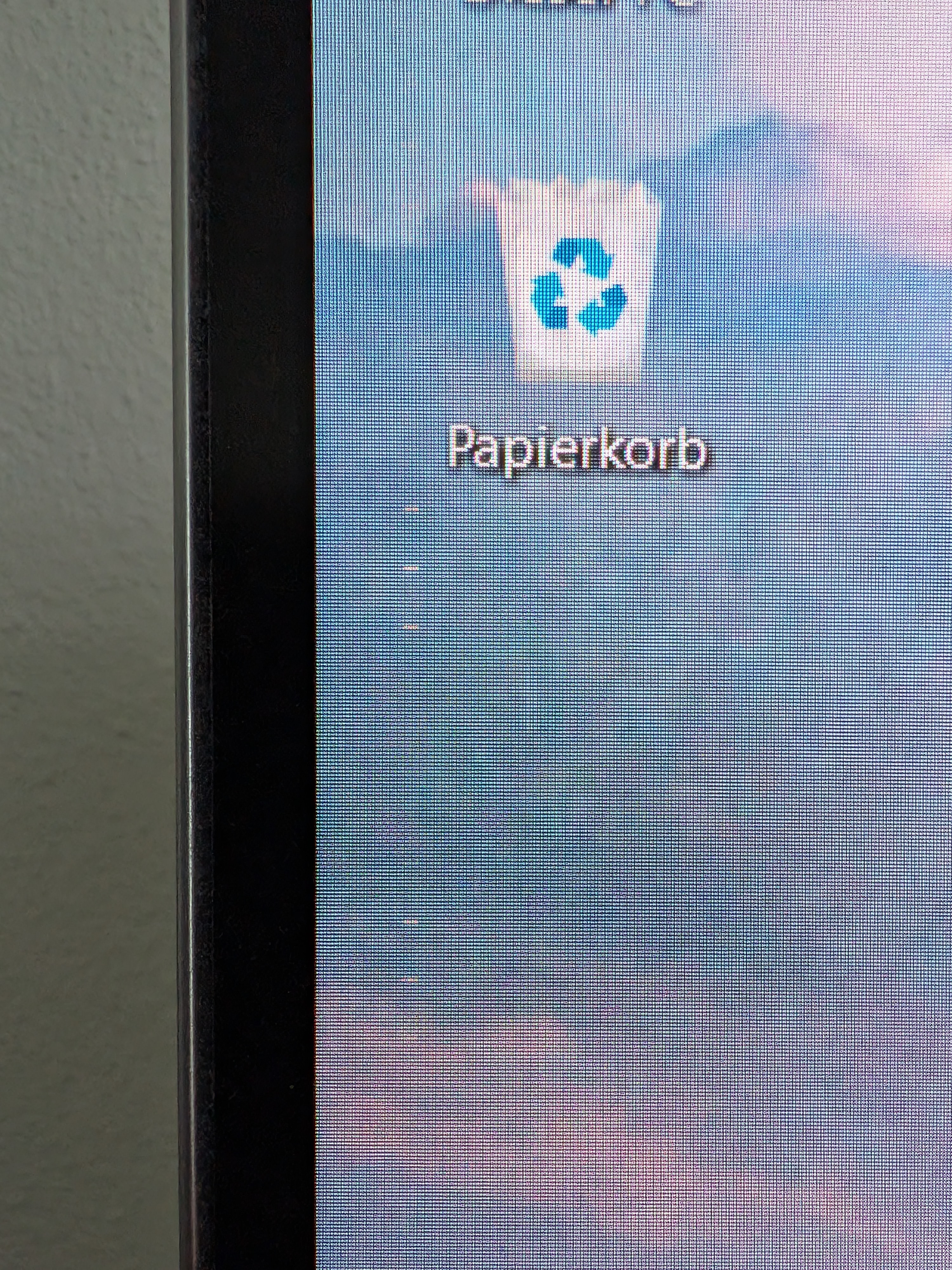

Mein Problem ist, dass per Typ C am Laptop das Bild flackert. Die weissen Striche hier flackern in mehreren Streifen über das ganze Bild:
Dies aktuell mit nur einem Samsung C34J791 mit 3440*1440@100Hz:
-> DP 1.2 laut Monitor (und läuft auch so am Desktop)
Ich hatte noch ein neues DP 1.2 Kabel, dass ich aktuell zwischen KVM und Monitor verwende:
https://www.amazon.de/dp/B07JQKWX3C?ref_=ppx_hzsearch_conn_dt_b_fed_asin_title_2
@species_0001
Meinst du ein Test mit kurzem DP 2.0 Kabel lohnt sich?
Ich habe noch mit dem Support geschrieben und dann sowohl ein besseres DP als auch ein Thunderbolt 4 Kabel gekauft.
Alles nur Geldverschwendung und hat nichts gebracht.
Jetzt habe ich mit Verlust (Kein Rückgaberecht in der Schweiz) alles zurückgegeben.
Als Lösung für jetzt habe ich einen günstigen UGREEN KVM Switch genommen für nur ein Display @ 4k@120Hz.
