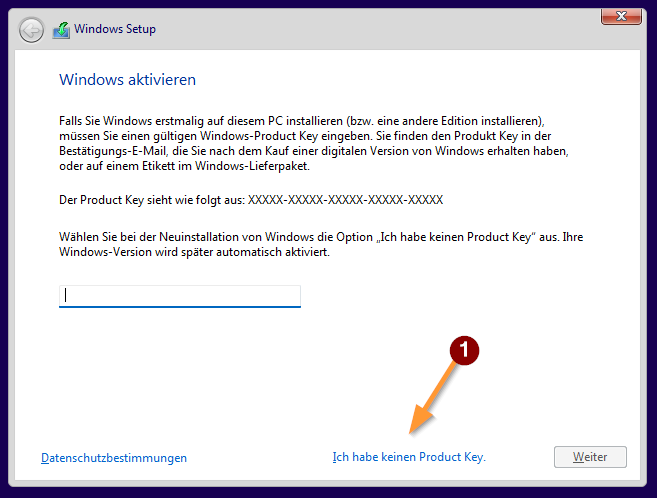

OnlineMick schrieb:
darf ich im Setup bei einer Neuinstallation nicht "ich habe keinen Key" klicken, richtig?
Eigentlich sollte man darauf klicken damit sas Setup nicht anhand des Keys erkennt was da los gehen soll.
Und moeglichst auch nicht online gehen koennen.
Nach (1)
kommt das hier. Und ich benutze eine unangepasste ISO von Microsoft.

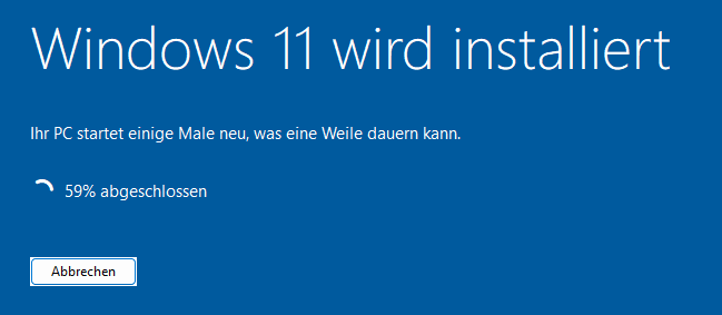

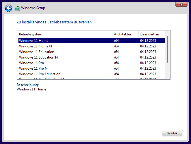

Im Moment bin ich hier.
Allerdings habe ich das W11 nicht von einem Stick sondern die ISO direkt gemountet, Inhalt in einen Ordner auf die Maschine kopiert und von da aus weiter. Mal sehen ob die automatischen 64 Gbyte SSD reichen.
Jetzt hier.
