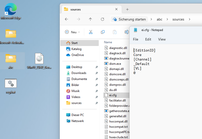

So. Das W11 Home ist da.
Nun das hier. Ich mache das OHNE Netzwerkverbindung, dann prueft das OS definitiv nicht gegen die Server wegen Aktivierung.
Bestaetigen.
Roedel, Roedel...

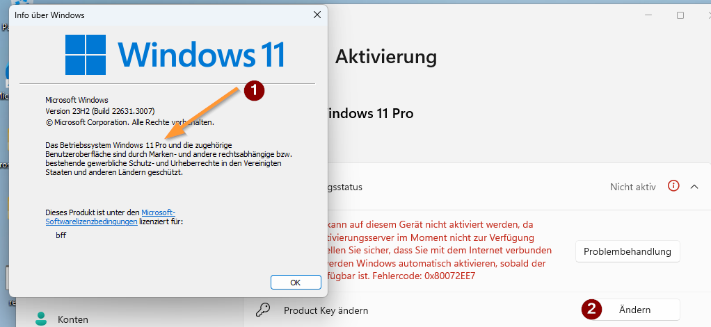

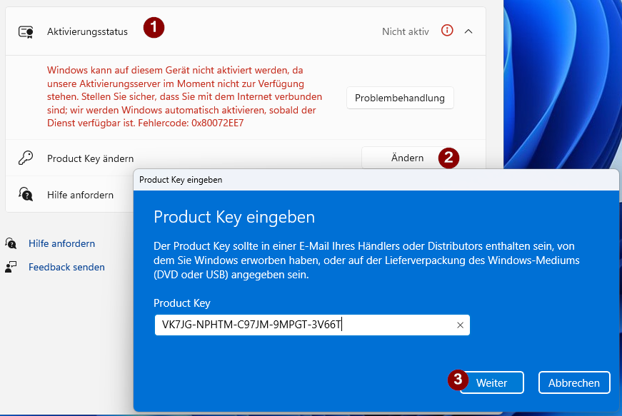

Da ist jetzt ein W11 Pro, was Du nun mit den W11 Pro Key aktivieren (2) kannst. @OnlineMick
Das aktivieren mit Key spare ich mir.

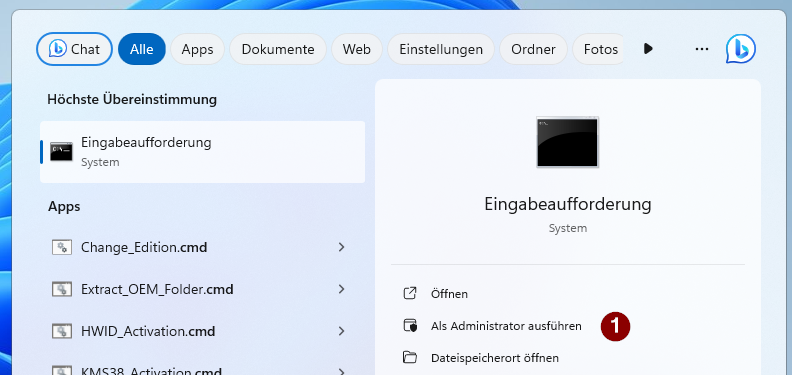

Dazu 3 Reg-Einträge im admin CMD (geht am schnellsten) setzen:

Regwerte passend angepasst, ei.cfg auch. Dann zerrt das setup die Pro gleich drueber.

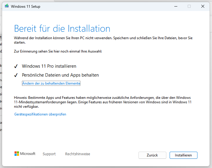

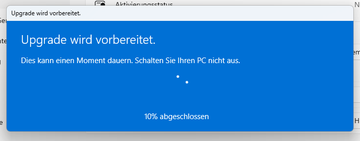

Sooo, ich habe es mit dem Setup versucht. Nach über einer Stunde, die das Setup im Hintergrund irgend etwas gemacht hat, wurde dann mein PC neugestartet. Es schien, als würde alles normal verlaufen, doch dann, ein plötzlicher weiterer Neustart mit anschließender Meldung, dass alle Änderungen rückgängig gemacht werden. Setup hat abgebrochen.
Fehler des Setup:
"0x800F081E - 0x20003
Die Installation war nicht erfolgreich. In der Phase SAFE_OS ist während des Vorgangs INSTALL_UPDATES ein Fehler aufgetreten."
Woran kann dies liegen?

Doch, am Anfang des Setup kommt die Frage auch dann, wenn ich vor dem Aufruf des Setup die Netzwerkverbindung kappe. Ich habe aber die Frage verneint UND die Verbindung abgeschaltet. Nun ist das Setup erfolgreich durchgelaufen und ich habe Home ohne N. Daher habe ich im Anschluss den Wechsel auf Pro mit meinem Key gestartet.
Der Wechsel auf Pro hat einwandfrei funktioniert. Ich bin gerade dabei das Windows.old-Verzeichnis zu entfernen, Windows 11 Pro wurde auch erfolgreich aktiviert. Vielen Dank für eure Hilfe, ohne diese wäre ich wohl komplett verzweifelt und hätte am Ende alles neu installiert. Ihr habt mir sehr viel Arbeit und Zeit gespart. Dankeschön.
