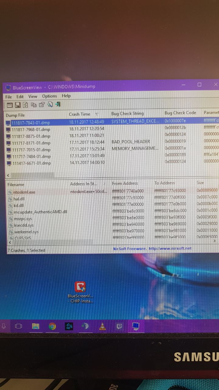

die Bluescreens sind immer abwechselnde (bild vom bluescreenviewer häng ich an), wodurch mein verdacht natürlich sofort auf die RAMs ging.

hey
hat etwas länger gedauert, aber hier sind die datein.
Hoffe ihr könnt mir da weiter helfen.
Das sind fünf ganz unterschiedliche Fehler und damit auch fünf verschiedene Auslöser.
Aus diesem Grund rate ich erst mal den Arbeitsspeicher und die Festplatte zu überprüfen.
Mit Memtest 86 plus den Arbeitsspeicher testen. Das Programm mindestens 4 Durchläufe laufen lassen.
http://www.memtest.org/
Bei den Festplatten die SMART Werte auslesen. Ein Bild posten auf dem alle SMART Werte zu sehen sind.
http://www.computerbild.de/download/CrystalDiskInfo-3103298.html
Ok anscheinend ist eine der hdds hinüber. Ist Mal in den smartwerte nicht sehr überzeugend aus. Jede Menge Fehler....
