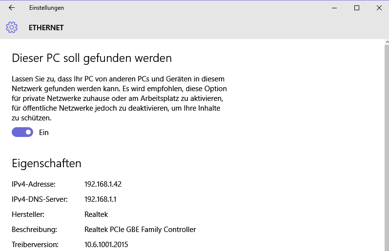

Geh in die Einstellungen "Netzwerk und Internet" (Weltkugel), wähle "Ethernet" und schalte mal den Modus um, sodass zugelassen wird das der Rechner im Netzwerk gefunden werden kann, evtl wird es nur blockiert weil es noch auf "Öffentliche Netzwerke" steht.

Leider komme ich nicht mal dahin. Wenn ich Ethernet auswähle und dann auf die "Ethernet Verbindung" klicke, die sich "Kein Internet" nennt, dann habe ich praktisch eine Leere Seite mit dem Titel "Eigenschaften" und einen Knopf namens "Kopieren", der beim drücken einfach nur das Fenster schließt.
