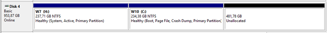

Ich habe die folgenden Situation.
Die erste Partition war Win7 (mit Update auf Win10). Das ist die alte Installation und soll weg.
Auf Partition 2 ist ein frischen Win10. Das soll quasi zur ersten Partition werden.
Im Moment sind beide Partitionen bootfähig, es kommt die Bootauswahl, die Win10 mitgebracht hat.

Den Screenshot zur Folge wird von der W10 Part gebootet. Somit solltest du die W7 Part einfach löschen können.
Der Bootloader war anscheinend auf der W7 drauf und nahc dem clonen überschrieben.
Aber selbst wenn ich w7 gelöscht hätte, wäre noch die Frage, wie man die w10 nach vorne bekäme.

Nein. Das "System"-Tag zeigt an wo der Boot-Loader und die Startdateien liegen. Das "Boot"- bzw. in deutschen Versionen das "Start"-Tag zeigt an, wo der Windows-Ordner liegt. Klinkt komisch, ist aber so. Das ist nicht meine Logik, sondern die von Microsoft (klick!).
