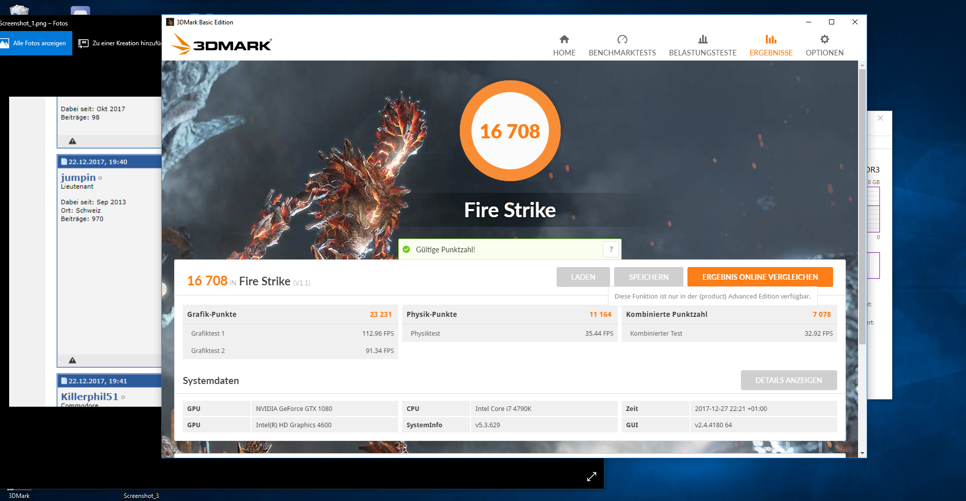

Achja, hab mal (vor den Veränderungen) einen firestrike laufen lassen:

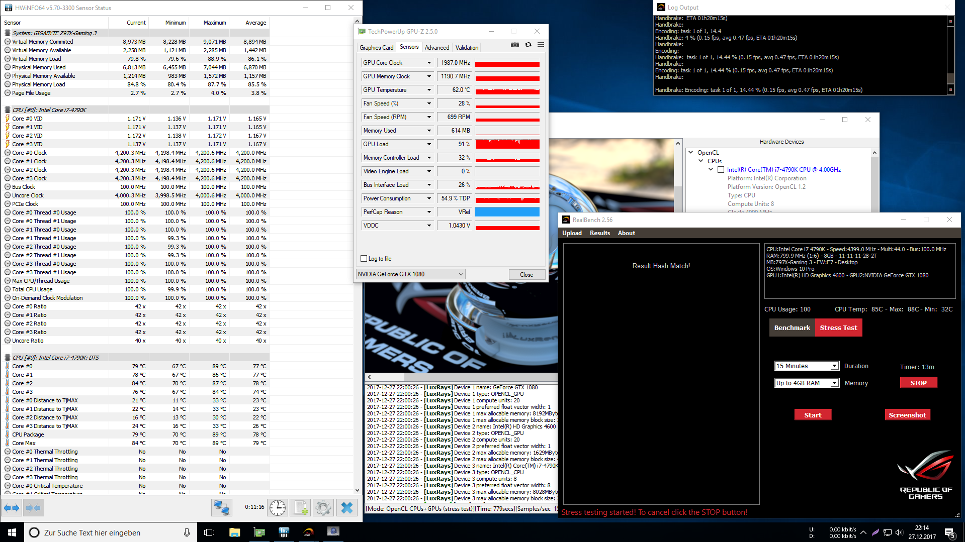

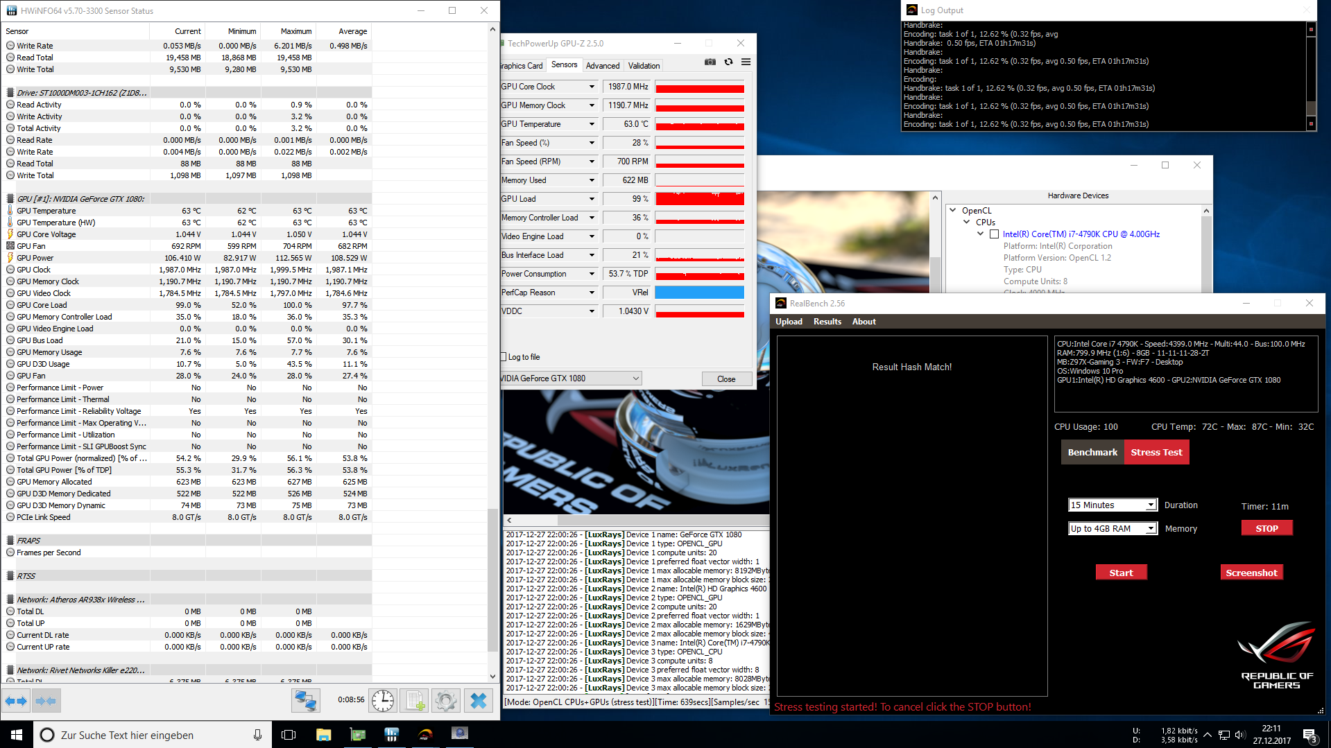

Hier ein Paar Bilder während des Benches (Benchreal, Stresstest):

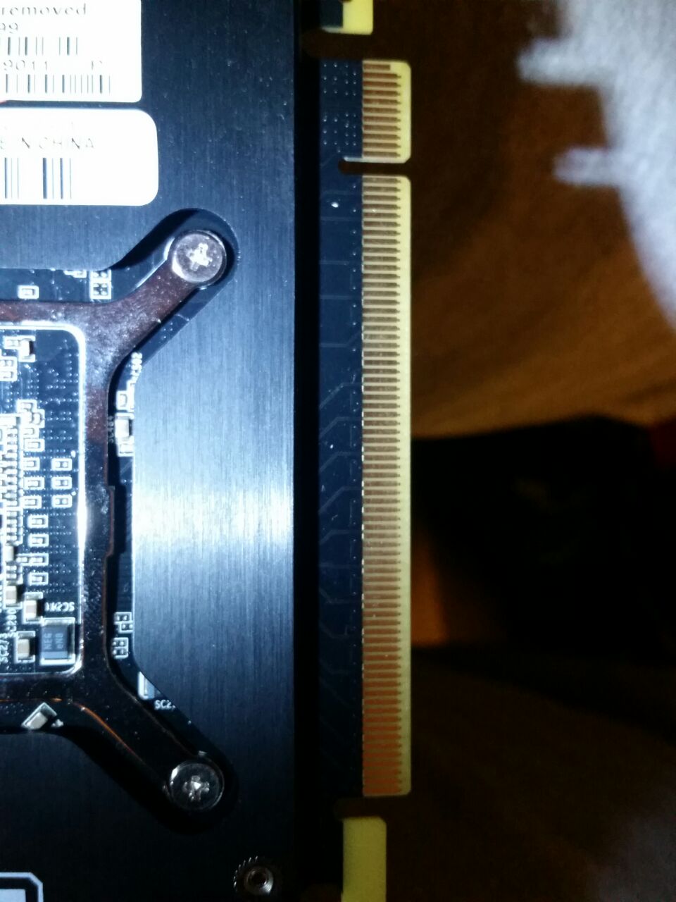

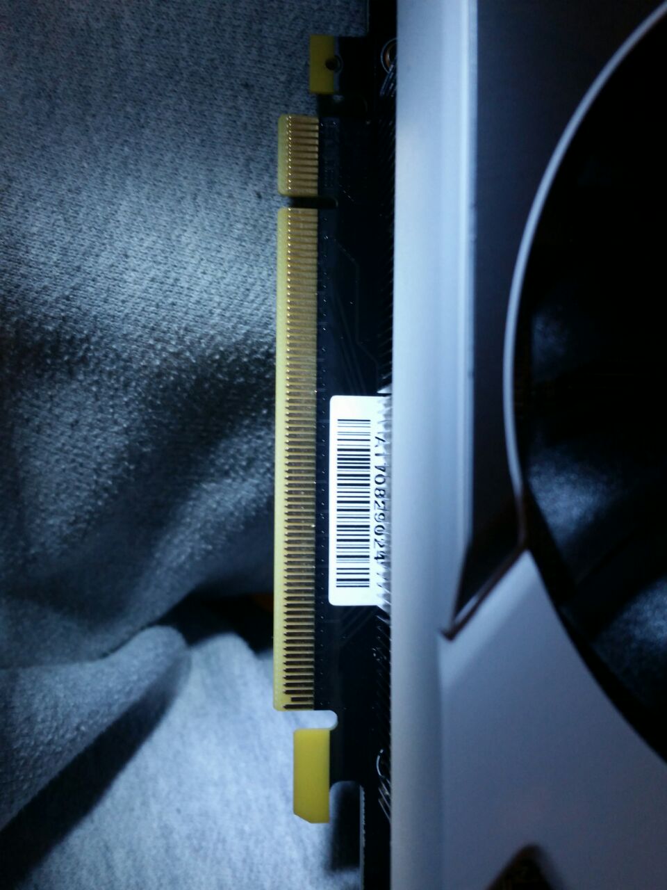

Achja, was mir noch aufgefallen ist beim Ausbauen:
Ich habe jetzt beim "Putzen" des Schachtes auch nichts gesehen von irgendwelchen Abgebrochenen Teilen. Könnte das eventuell den Fehler auslösen (bzw. sollte ich die Graka "sicherheitshalber" mal austauschen lassen?)? Bin mir eigentlich relativ sicher das das schon gewesen sein muss, allerdings habe ich da auch gar nicht hingesehen, gleich ausgepackt und eingebaut...
