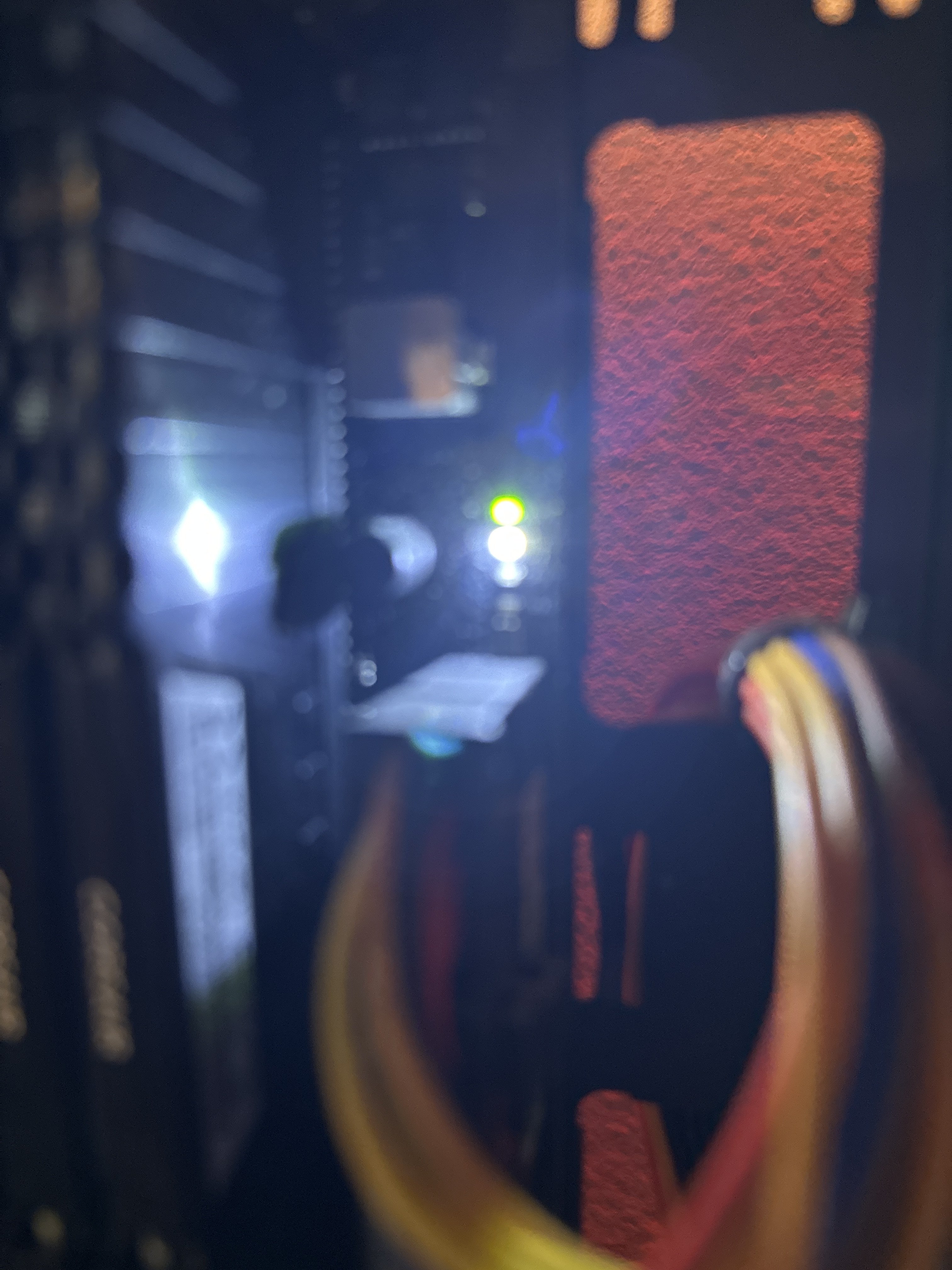

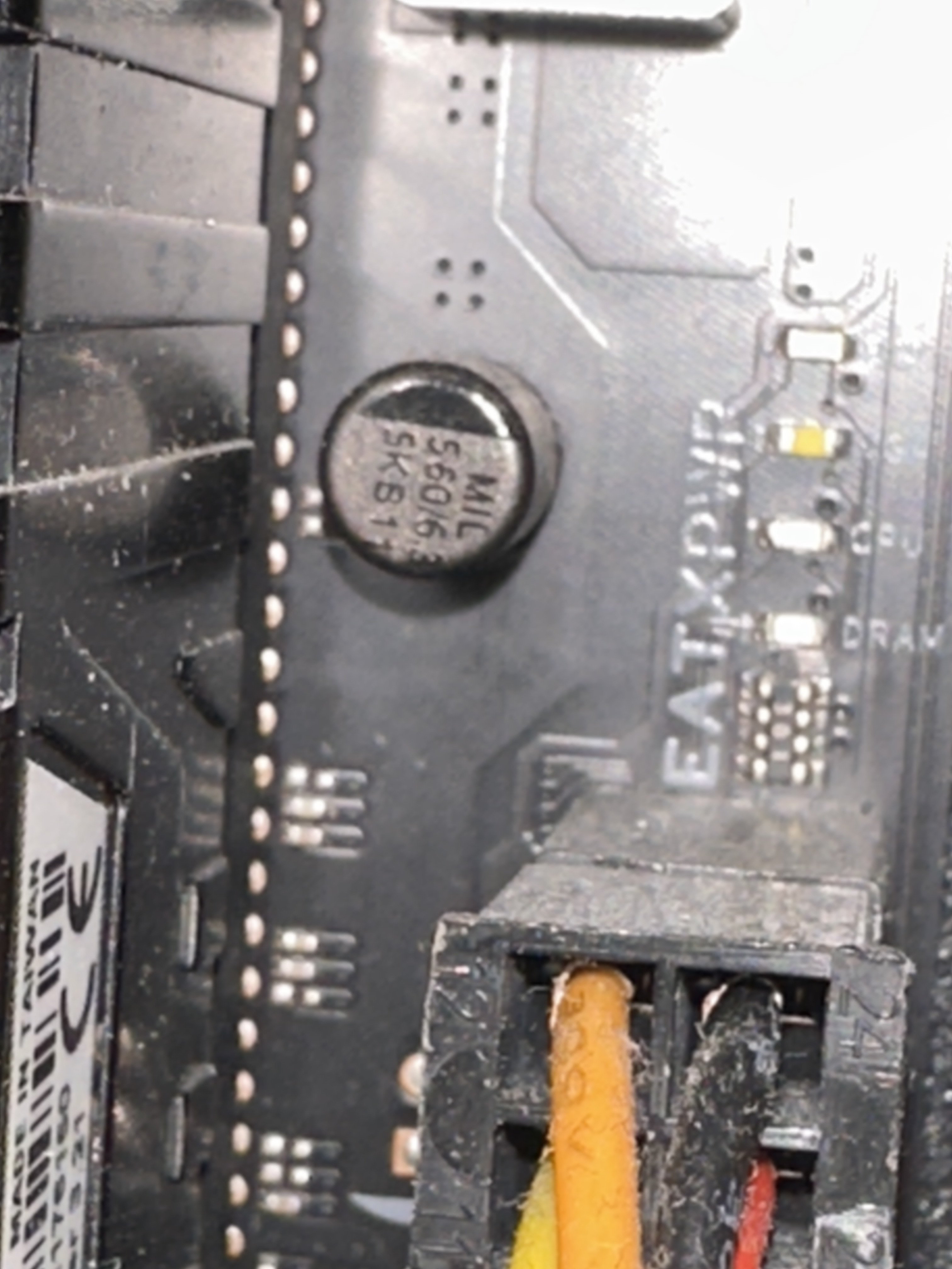

Ich hatte heut mittag mein pc ausgesteckt und wo anderst ohne monitor angemacht kurz und seit dem ist das so mainboard kann ich grade auf die schnelle nicht sagen da ich erst mein Karton finden muss jungs oder mädels was kann das sein ???
Bin Verzweifelt langsam mein Pc ist das einzigste was ich hab hört sich traurig an ist aber wahr …
P.S habe alles schon geprüft also steck Verbindungen also kann man das schonmal ausschließen

Beeper verbaut?
und bau mal 2 RAm Riegel aus, so das pro Kanal nur einer Steckt
Funktioniert die Kiste noch?
Dann entspann dich.
Die VGA LED leuchtet dauerhaft wenn zum Startzeitpunkt kein Bildschirm an war oder mit angegangen ist...Beispielsweise weil der aus war oder ein anderer Eingang als der zum PC aktiv war.
Beim nächsten Neustart mit Bildschirm an ist das weg.
Spätestens wenn der PC einmal stromlos war und du den mit Bildschirm startest.

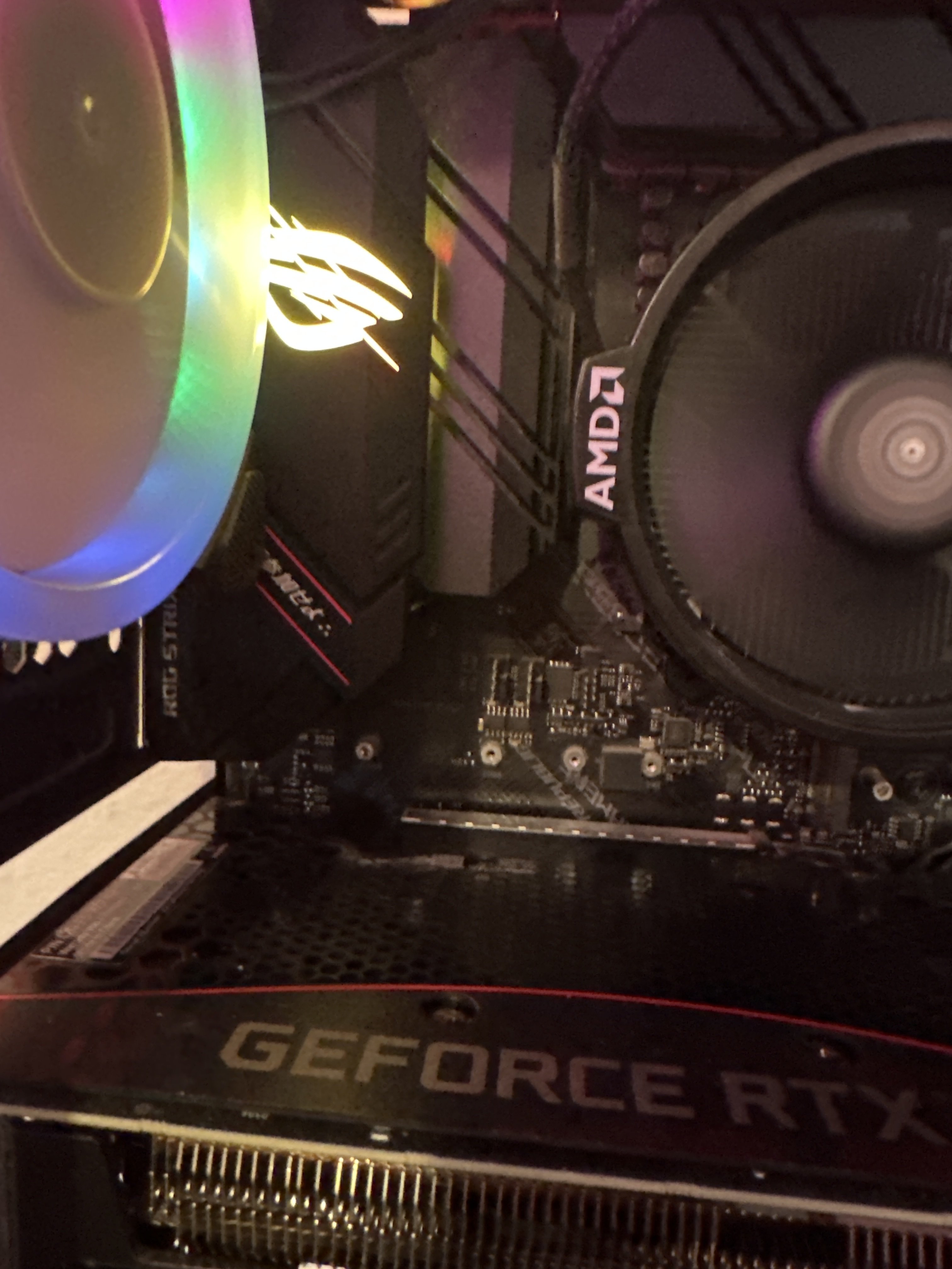

Bitte die Bauteile des Rechners nennen
RTX 3060 EVGA 12Gb
Ryzen 5 5500
3200MHZ Corssair Arbeitspeicher
ROG STRIX B550-F Gaming

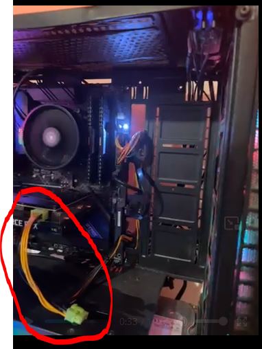

In deinem Video sieht man eindeutig das ein Adapter verwendet worden ist!
Als Verlängerung evtl?

Stromkabel an der GPU anschließen...
An dem Adapter ist doch gar nichts angeschlossen..
Hier gehört ein PCI-E Kabel dran. Am besten ohne Adapter, der an der GPU dran ist.

Alles dran da fehlt nichts eig
  • 71424133781__2B325122-AF9A-47A6-8A5C-1622284D276C.MOV
    4,2 MB
Ah okay, das sah im ersten Video wie eine Verlängerung aus, die Netzseitig nicht angeschlossen gewesen wäre.
