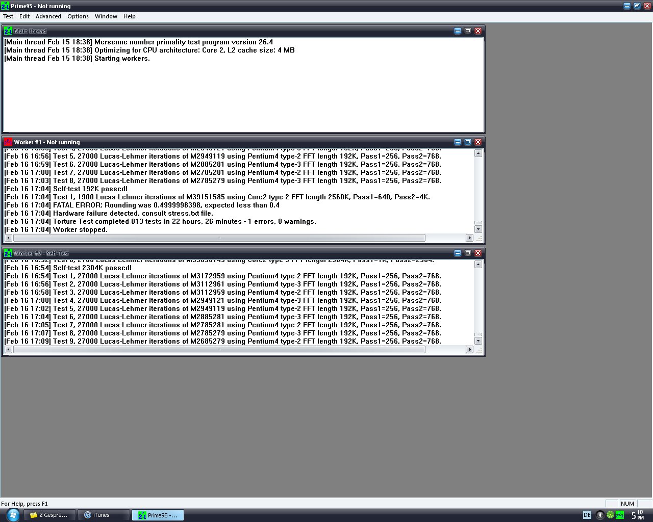

okay...hab Prime95 laufen lassen...hoffe das ist das was du gemeint hast^^
nunja glaufen lassen übernacht bis eben der error gekommen ist...
gestern abend isser wieder abgestürzt mit Iqrl less equal...bluescreen...
wenn ich n spiel starten will gibt es mir beim start n error. wenn ich den pc neustarte nich, immer nur ab und zu. es ändert sich immer und wenn irgend n fehler bei anderen programmen ist muss ihc einfach neu starten und es wird meist normal. hab bei dem AVG antivirus den PC analyser benutzt (benutze sonst tuneup) der hat in der registry 175 fehler entdeckt...
hmm...könntest du näher erklären was ich machen soll?... :) danke
