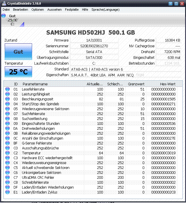

Die SMART Werte der Platte sehen soweit in Ordnung aus.
Die Auswertung der Minidumps sagt "Memory Corruption". In den Stacks fallen insbes. die NTFS und der Filtermanager auf. Was für eine Antiviren- und Firewallsoftware hast du installiert?
