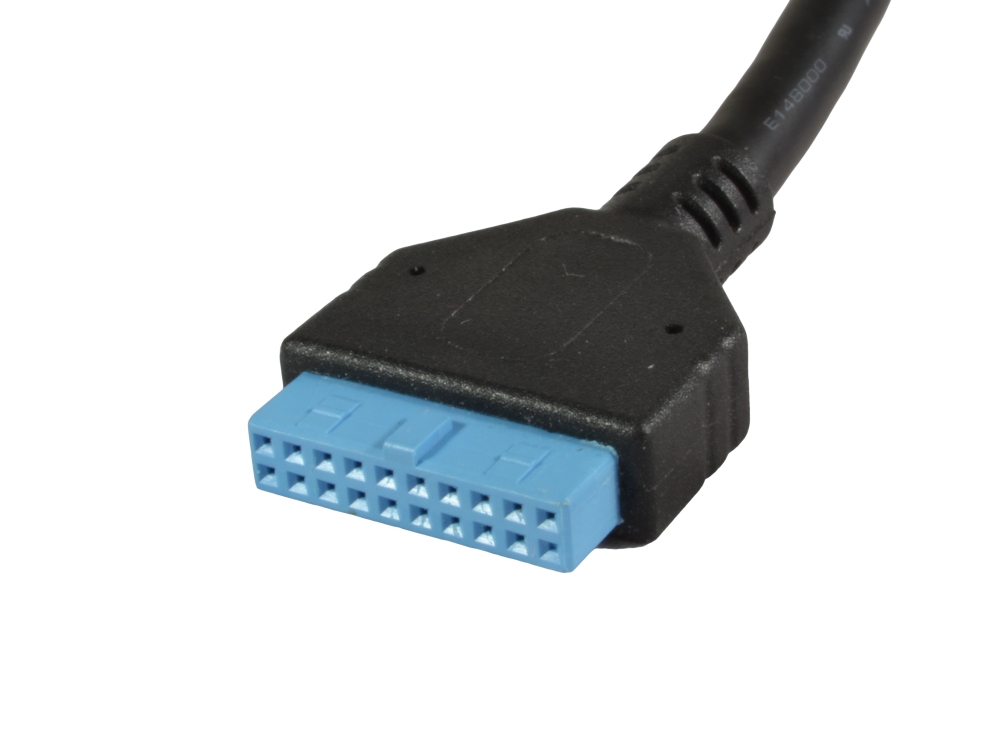

Ich hatte gehofft keine weitere KArte anschließen zu müssen. Der kleine Anschluss ist doch für USB C oder? Den habe ich schon angeschlossen. Mir fehlt eher dieser Anschluss.
Weiß leider nicht wie man den nennt. Was auch gehen würde wäre, die vorhanden USB2.0 Port zu missbrauchen. Nur sind das jeweils einzelne Anschlüsse. Gibt es Adapter von Mainboard USB2.0 auf den oben gezeigte Stecker?
Die beiden Anschlüsse wollte ich für Bluetooth Empfänger nutzen. Würde ja auch mit USB2.0 gehen.
Habe was gefunden: https://www.caseking.de/silverstone-adapter-intern-usb-3.0-zu-intern-usb-2.0-10-cm-zuus-296.html
Würde das gehen? Könnte ich damit beide Ports am Tower ansteuern oder müsste ich zwei von den Verbindern kaufen?
Danke, Das Kabel würde dann ja für mein Vorhaben ausreichen. :)
Schwere Geburt^^
Diese geht auch auch.
Nur mit dem Kabel hast du da nur USB2.0 - wenn es reicht, dann natürlich auch OK.

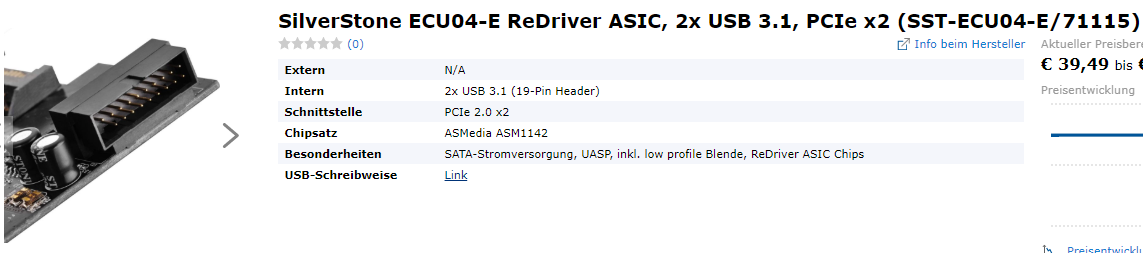

geht nicht ohne karte
board hat nur 1 usb3-anschluss
alternativ mit adapter runter auf usb2 (das will keiner)
alternativ sofern es sowas gibt (hab noch nicht gesucht) usb3intern<->usb3 normal (wenn du schon eine karte verbaut haben solltest die usb3 normal bietet)
andernfalls
https://geizhals.at/silverstone-ecu...t-ecu04-e-71115-a1633470.html?hloc=at&hloc=de
/edit:
kannst natürlich auch eine karte mit 2 dieser anschlüssen verwenden und zusätzlich usb an der front
