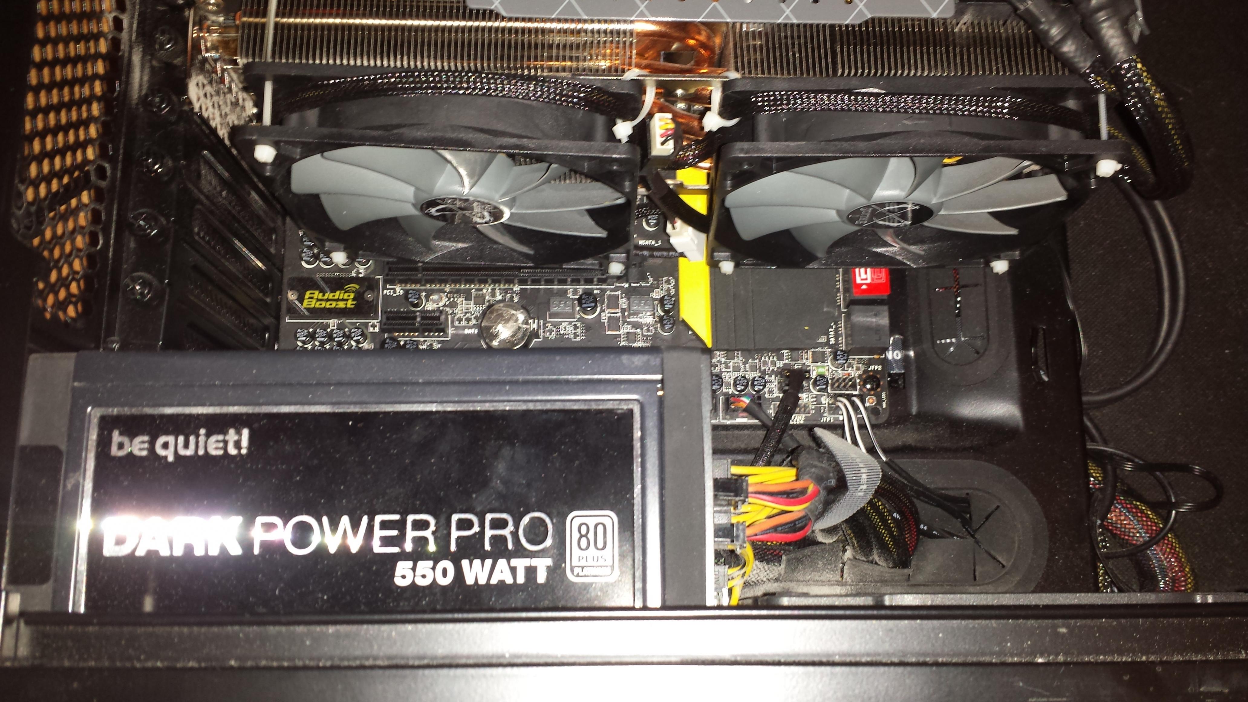

So sieht das bei mit mit Scythelüftern aus, allerdings bei einer 980TI . Wenn Dir das nicht gefällt, bau Dir aus dünner glatter Pappe ein Gehäuse und beklebe es mit Kohlefaserfolie, z.B.: http://www.design-shop23.de/2D-Carbon-Folien/c1723860_u8224_z7a311858-09fe-466d-b985-fa7c9e4cbf5e/
