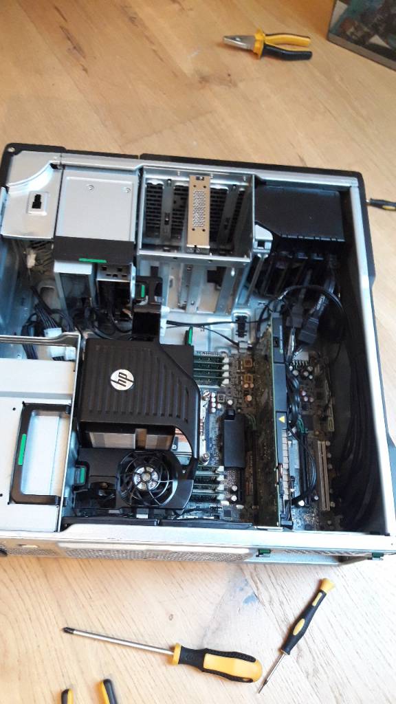

Du schreibst noch, Du hättest einen Arbeitsspeicherkühler verbaut? Das klingt interessant. Kannst Du mal ein Foto davon machen, am besten vom kompletten REchnerinnenleben?

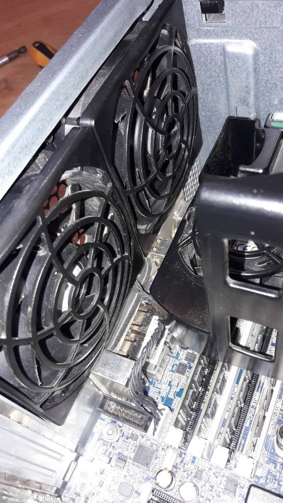

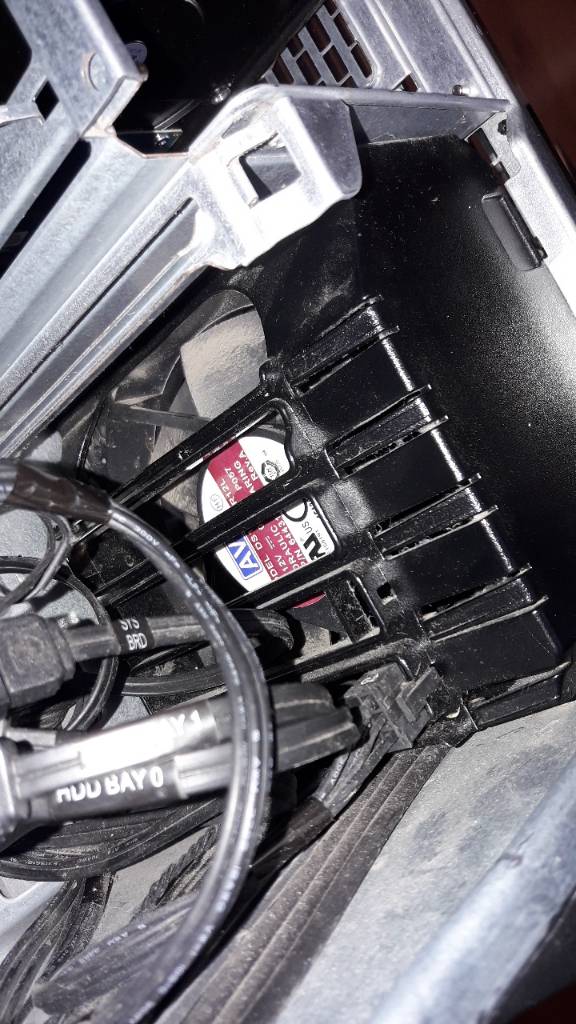

Hier noch ein paar andere Bilder meiner Lüfter

Hier muß ich meine vorherige Einschätzung revidieren. Diese Art von Grafikkarten eignen sich nicht für die "Passivkühlung" in einem normalen Desktop- oder Towergehäuse mit einem leichten Luftstrom. Die Karte braucht einen aktiven Luftstrom direkt an den Lamellen, sie werden "passiv" genannt, weil das Gehäuse den aktiven Luftstrom liefern muß.
