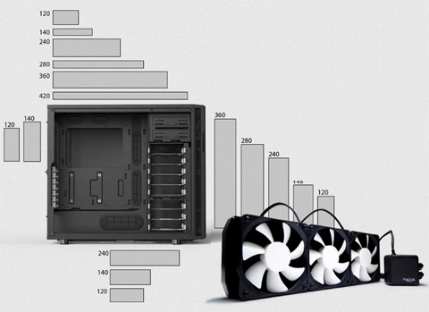

Meinst du.. ich bekomme den 420er da rein und einen 280er?
Die Zeichnung kann ich nicht ganz deuten:
http://c1.neweggimages.com/BizIntell/item/11/352/11-352-049/i7_020415.png
Hier die Beschreibung:
http://www.newegg.com/Product/Product.aspx?Item=N82E16811352049
Wollte halt gerne zwei große Schächte behalten...
Ich glaube ein 420er in ein anderes Case mitzunehmen wird schwerer als gedacht...
evtl. doch lieber einen 360er oder 280er (dafür kein 420er) und dazu eben noch einen 280er?
