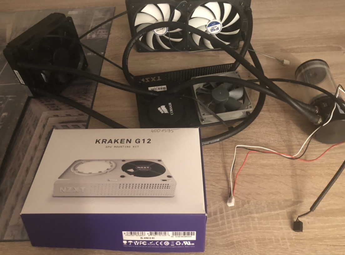

Ah ihr könnt euch nen G12 holen, ne H55, nen billig Radiator 240 oder 360 und eine weitere Pumpe, ein Set mit Fittings, nen billigen Schlauch und Zusatzmittel wie das Innovatek Protect Pro. Dann könnt ihr alle Sachen zusammenbauen und habt dann Spaß mit eurer Grafikkarte und besonders am basteln! Die Temperaturen und eure Ohren werden es euch danken!
