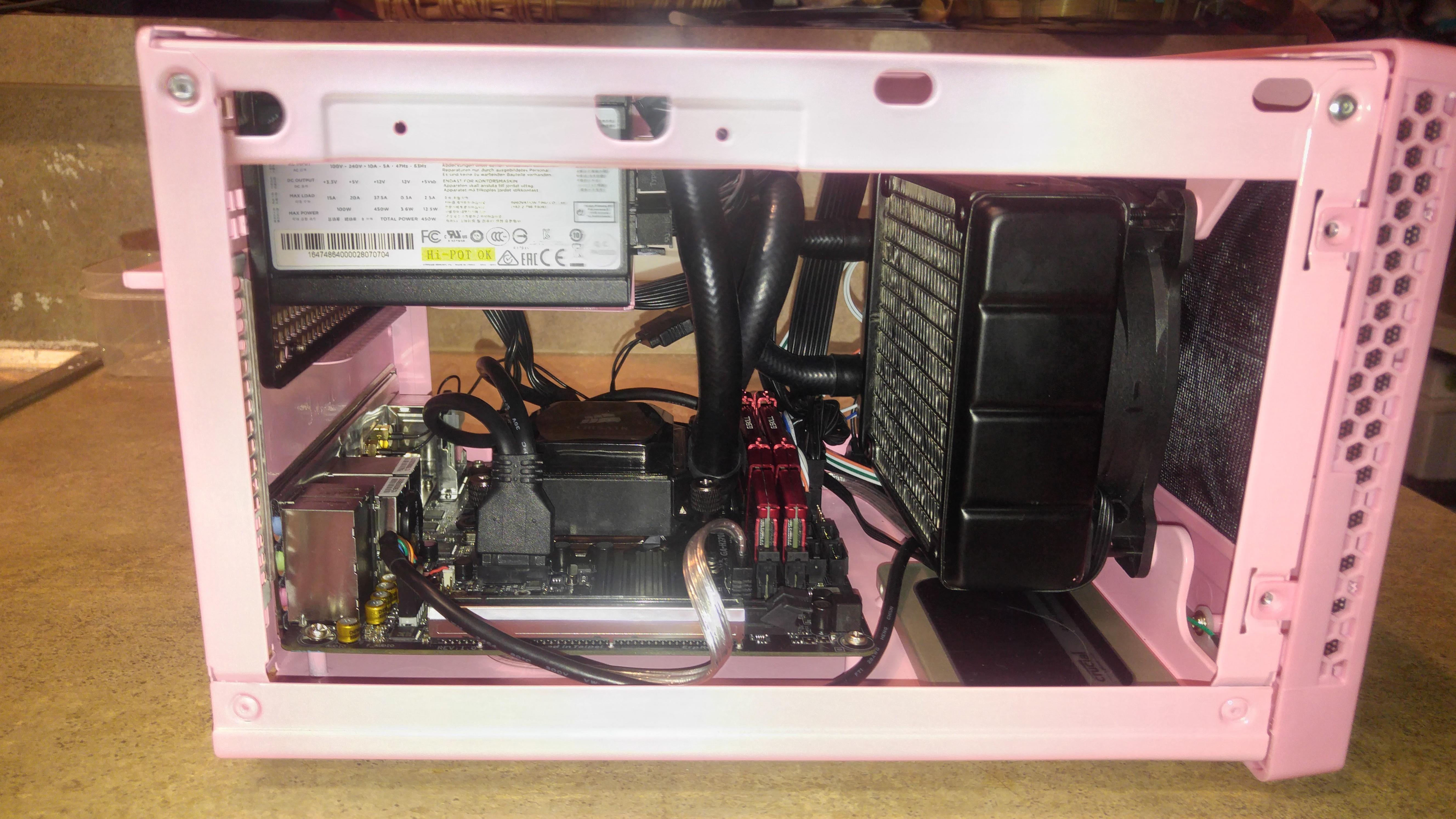

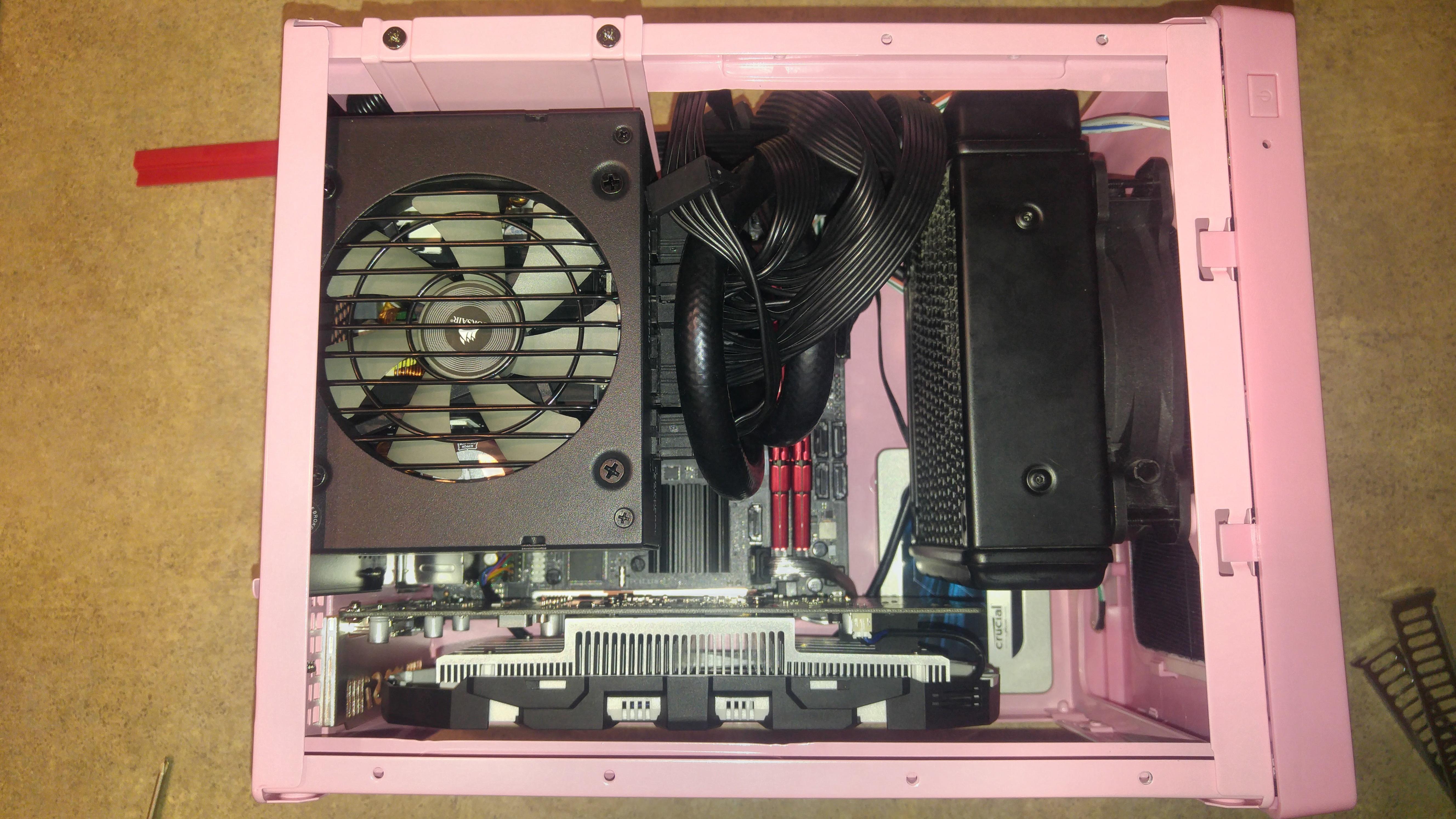

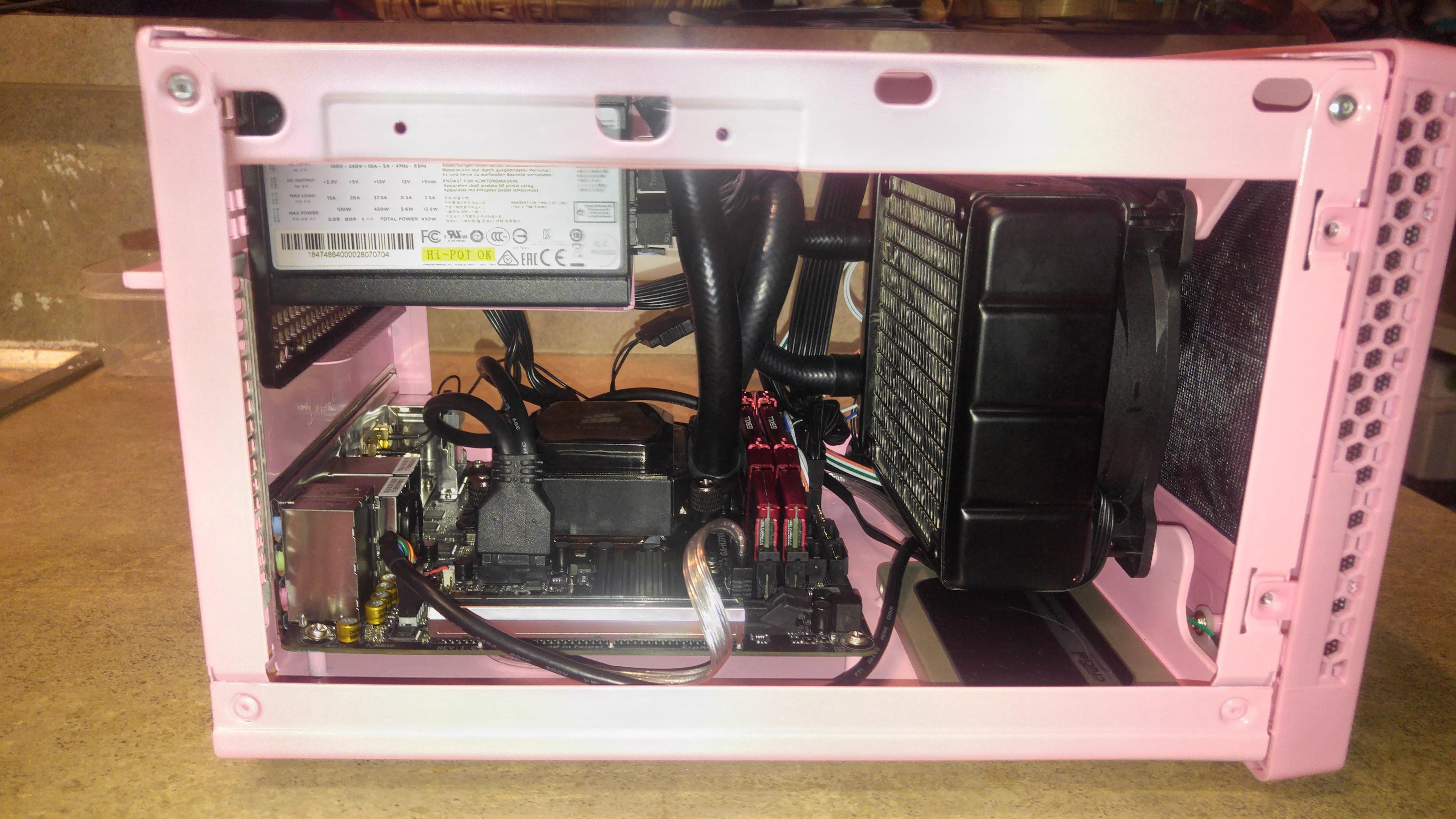

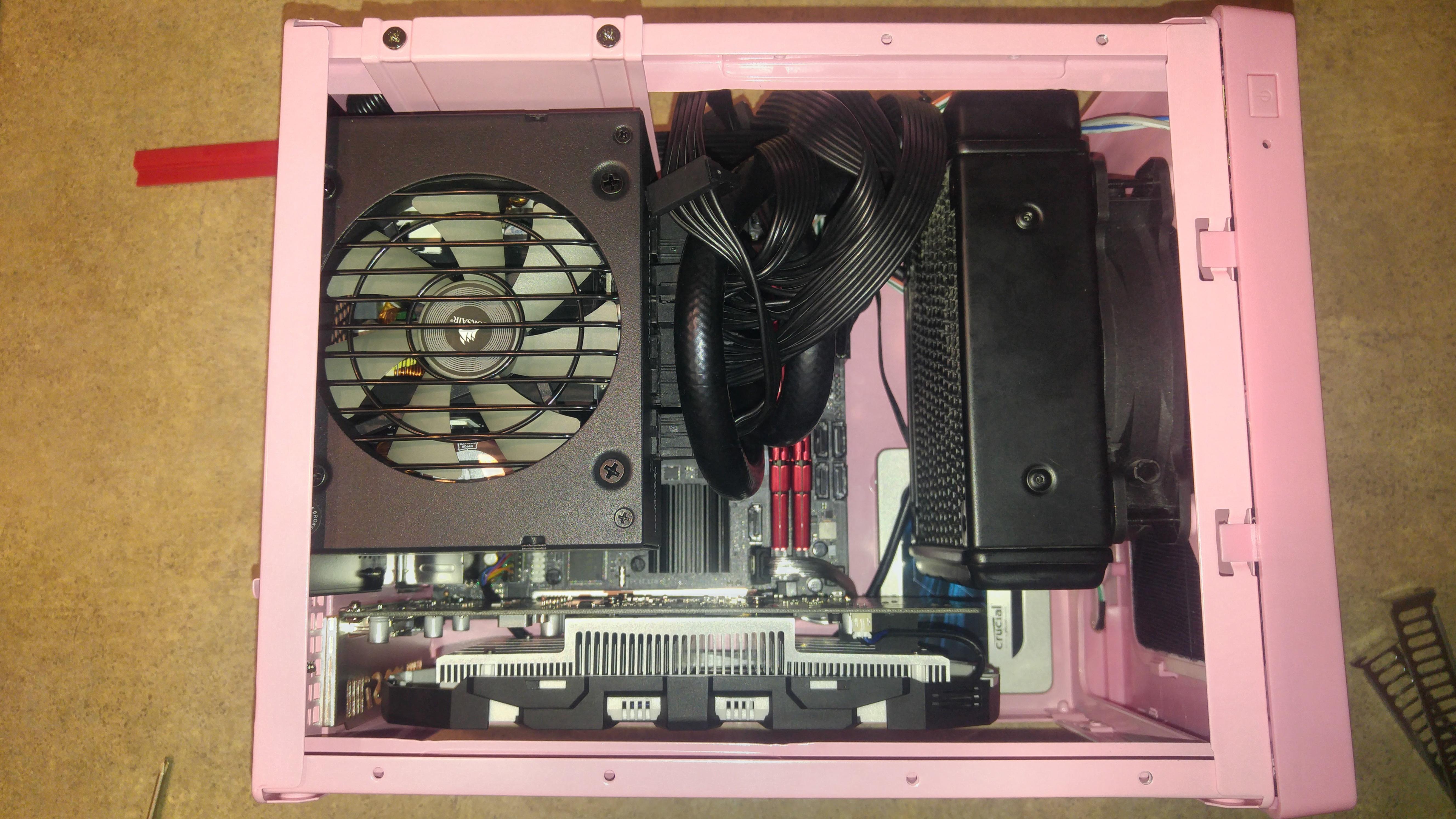

Hier ein Bild wie mein Wunschgehäuse mit bereits verbauter H60 und SFX-Netzteil verbaut aussieht:

Schon die Bilder angeguckt? Da passt höchstens ein Low-Profile Noctua rein und der wird definitiv nicht toll kühlen.
Ich möchte dort ganz bewusst eine Wasserkühlung einbauen, um eben die Abwärme direkt vorne abtransportieren zu können.

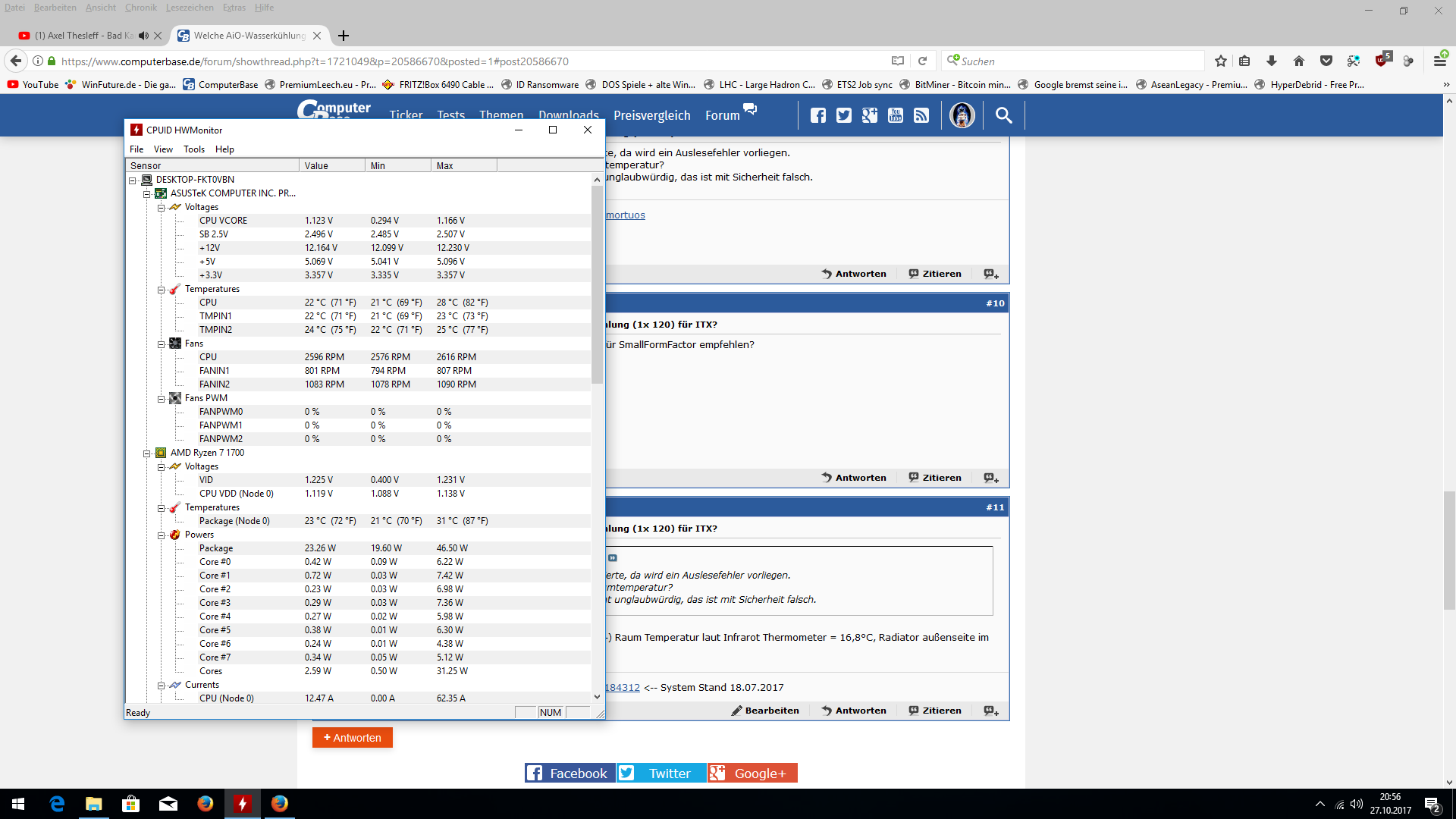

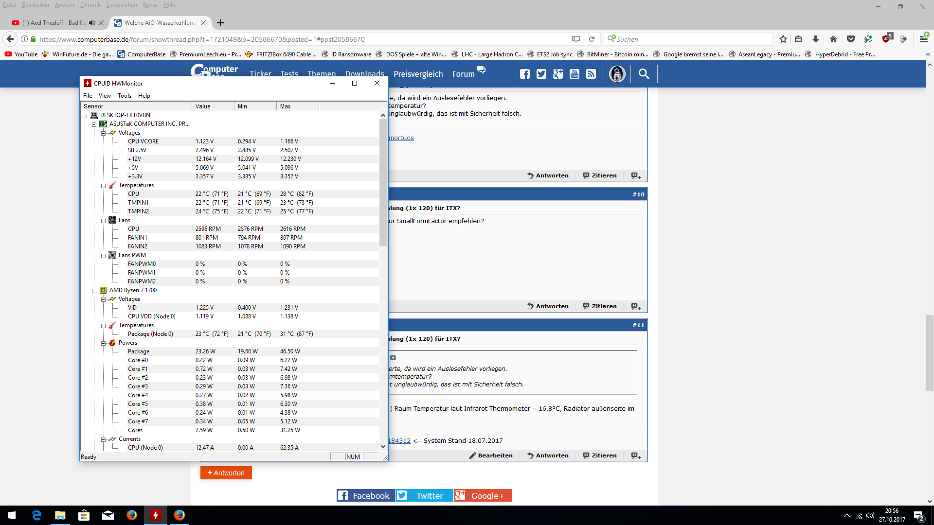

Da sagen die Temperatur Werte meines R7 1700 @ 3,6GHz aber was anderes ;)
Idle = 21°C
Prime95 = 40°C mit einer 240er AIO Wasserkühlung, die Lüfter drehen auf der Langsamsten Stufe. Welcher Luft kühler schafft denn die selben Werte? Habe glaube ich 60€ bezahlt.
immortuos schrieb:
Das sind unrealistische Werte, da wird ein Auslesefehler vorliegen.
Oder hast du 15 Grad Raumtemperatur?
Die 40 Grad sind erst recht unglaubwürdig, das ist mit Sicherheit falsch.
Nein ist kein Auslesefehler ;-) Raum Temperatur laut Infrarot Thermometer = 16,8°C, Radiator außenseite im Idle = 20,4°C

Wie bereits erwähnt: mehr Fläche ist nicht möglich. Das kann man aber auch herausfinden, wenn man sich mal die Bilder oben anguckt.
120er passt, mehr nicht.
