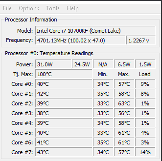

Hallo Zusammen,
ich habe folgendes Problem: Im Februar habe ich mir neue Teile für meinen PC gekauft unter anderem die o. g. AIO Wasserkühlung. Die Kühlung ist Top aber jetzt habe ich seit kurzem ein Klackern/Knacken beim Start sowie bei Benutzung. Das Geräusch ist beim Starten des PC´s besonders stark wie im Video zu erkennen. Bei Benutzung eher leicht/leise je nachdem wie lange der PC läuft. Liegt es evtl. daran das Luft drin sein kann? Ich kenne mich leider gar nicht damit aus, da es auch meine erste Wasserkühlung ist. Nachdem ich ein paar Videos/Artikel gelesen habe habe ich gesehen, dass man den PC leicht hin und her Wippen soll damit sich die Luft oder so verschiebt und das klappt auch vor erst für das Geräusch bei Benutzung. Nach dem Wippen ist es entweder komplett weg für einige Zeit oder nur noch leicht da. Ich merke bei den Temperaturen überhaupt keinen Unterschied auch nicht beim zocken (Außer beim Start von Minecraft da gehen die Temperaturen teilweise auf 90Grad(nur beim Start))
Was ich mir auch vorstellen könnte ist, dass es die Position ist wie ich die Wasserkühlung bzw. die Pumpe auf der CPU festgemacht habe. Ich hoffe Ihr könnt mir helfen :)
Grüße Tom

Das kann relativ viel sein. Auch der Grund warum ich mir nie eine AIO kaufen würde.
Meine Empfelung ist: Schick das Teil unter Garantie zurück und kauf dir von dem Preis einen Noctua NH-D15

wäre nicht die erste MSI aio, die den geist, relativ zügig aufgibt...luft oder pumpe....sonst kann ja nicht viel klackern
btw, ausgeschlossen das ein kabel zu nahe an den lüftern vorbeigeht?
Falls noch nicht V2, RMA bei MSI anschieben. Die alten Core Liquid sterben wie die Fliegen. Wenn es unbedingt eine AiO sein soll hole dir dein Geld wieder und kaufe dir eine Arctic Liquid Freezer. Aber Achtung - die ist etwas dicker.

Kannst ja mal dein Gehäuse auf die Seite legen und schauen ob das Geräusch weggeht. Ich kenne sowas wenn AiOs neu sind, da machen die am Anfang irgendwie immer Geräusche. Manchmal ists vielleicht auch nur Luft an der falschen Stelle im System ...
Hab dann etwas mit der Pumpendrehzahl gespielt und das Gehäuse mal auf die Seite gelegt und irgendwann war es dann weg und blieb auch weg.
Vielleicht hast du ja Glück und es lässt sich so beheben.

Wahnsinn: Immer die gleichen AiOs und Anbieter, die hier für Probleme sorgen. Am Ende liegt's fast immer an Materialfehlern ab Werk und der Loop setzt sich mit irgendwas zu, oder die Pumpe zieht Luft, weil das Kühlmittel verdunstet und kein Ausgleichsbehälter die Luftbläschen einfängt. Letzteres ist dann vermutlich auch hier der Fall.
Da hilft kurzfristig nur schütteln, mittelfristig nur entlüften/nachfüllen und langfristig nur: Luftkühlung, hochwertige AiO mit AGB oder Custom Loop.
Ne hier liegts am Flussmittel das dann ne Reaktion verursacht und den Block dicht setzt. Außer nem Austausch nützt da gar nix.

MSI ist in letzter Zeit nicht unbedingt für qualitativ hochwertige AiOs bekannt. Das Problem findest Du hier im Forum sehr oft. Schick' denen das Ding zurück und bau' Dir 'ne ordentliche Luftkühlung ein (Noctua wurde ja bereits genannt, mMn auch BeQuiet Silent Wings, da sind andere sicherlich anderer Meinung).
