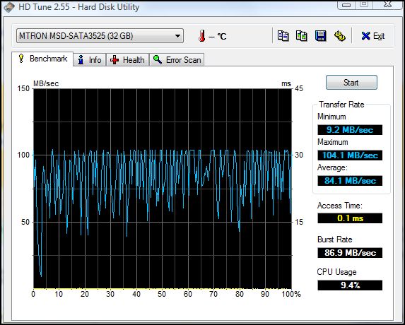

da ich starke Einbrüche bei der Transferleistung meiner MTron Mobi 3525 SSD habe, bin ich auf der Suche nach einem extra Controller.

wie machen sich die Einbrüche denn bemerkbar?

Lass doch erst mal hd tune laufen.
Lass mal crystal disk bench auch laufen.
War das mit AHCI?
Wenn ja mal abschalten. Notfalls neu installieren. An der Mobi liegts jedenfalls nicht.
