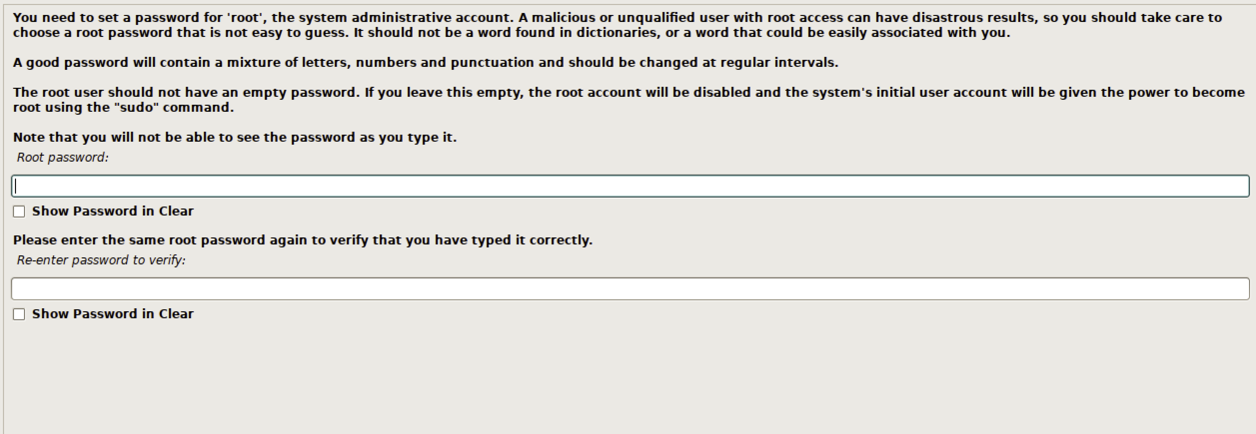

Die Netinstall Iso kommt ohne Sudo daher.
Jetzt will ich es aber wissen :-)
Habe die debian-12.4.0-arm64-netinst.iso, die hier gerade noch liegt, als VM (mit UTM) auf meinem Macbook gestartet.
Da kommt jetzt dieser Dialog (im grafischen Installer)
Im Kleingedruckten steht, das sudo verwendet wird, wenn man kein root Password vergibt. Die Installation braucht noch ein paar Minuten, ich sag Euch bescheid, ob es dann wirklich sudo gibt...
Ich habe das auch schon ohne root-Passwort (Leer gelassen / weiter geklickt).
Ich nutzte aber nicht die Grafik-Version sondern die klassische Installation, wie zu DOS-Zeiten.
Da hatte es nicht funktioniert. Ich konnte überhaupt nichts machen, außer neu installieren mit root-Passwort.

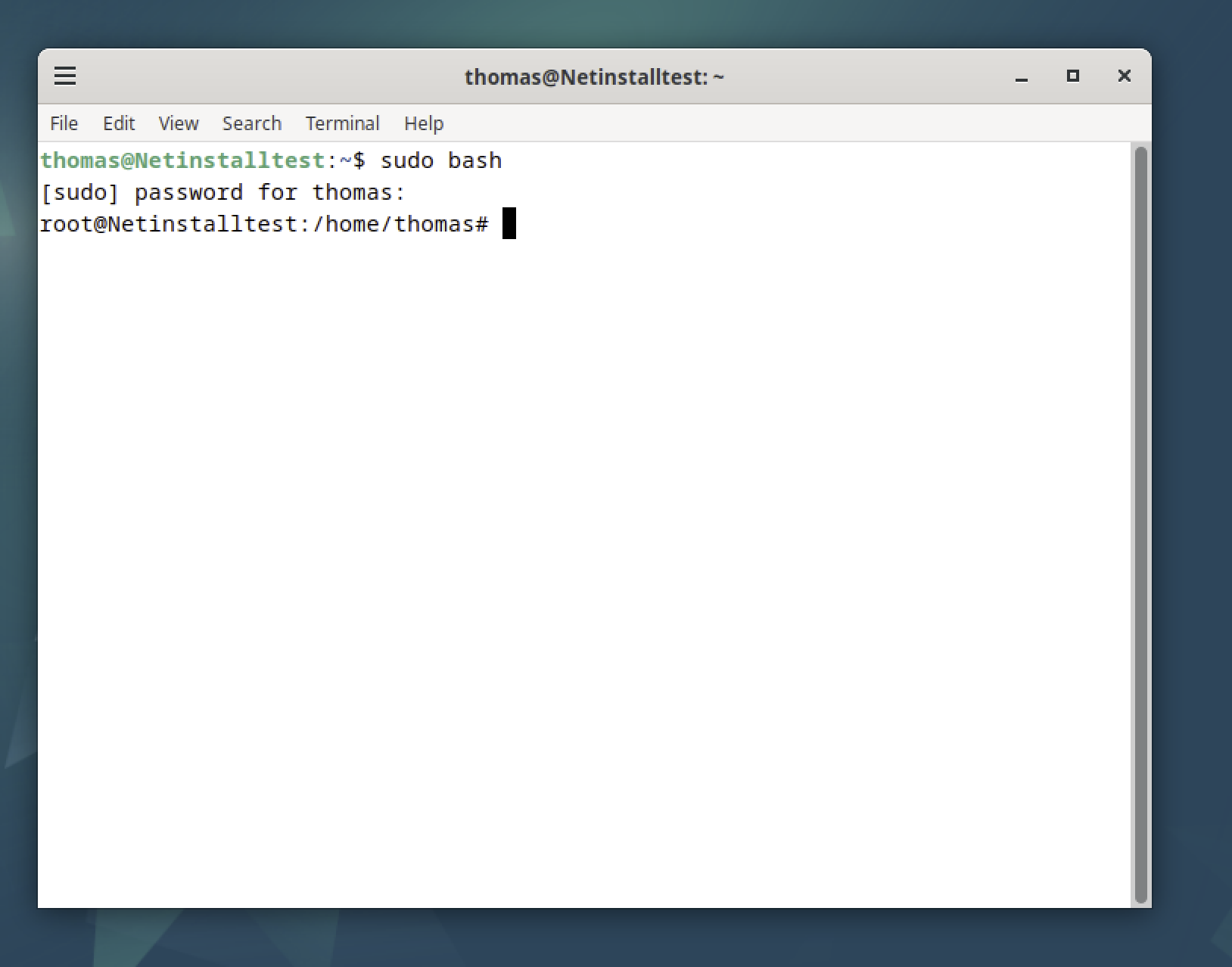

Sudo ist out-of-the-box da:

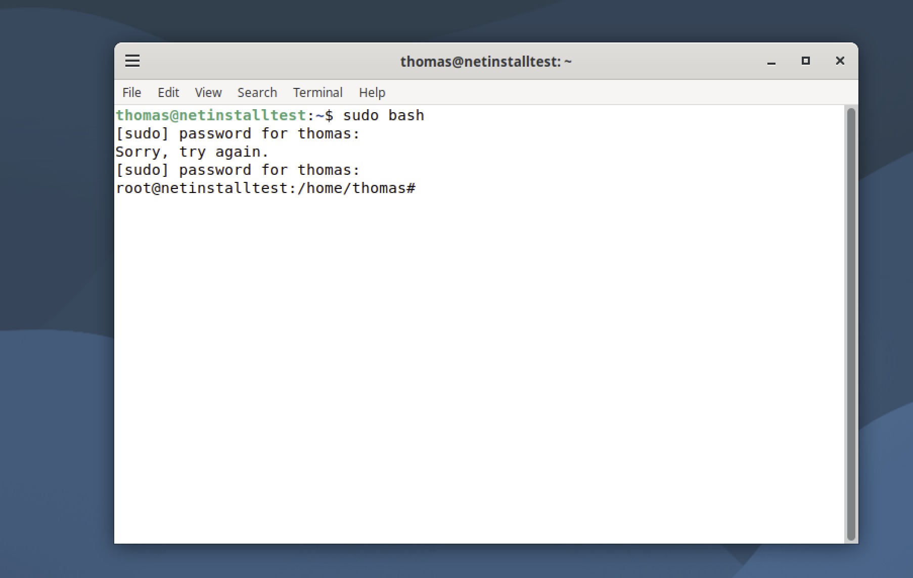

So, habe jetzt noch 13 probiert, mit dem Text Installer:
Die Desktop-lose Installation als ssh Server habe ich jetzt nicht probiert, kann mir nicht so recht vorstellen, dass das einen Unterschied macht. So wie ich das verstanden habe, fehlt auch bei Eingabe eines root Passworts nicht sudo, sondern der non-root Benutzer wird einfach nicht in die sudoers Gruppe eingetragen.

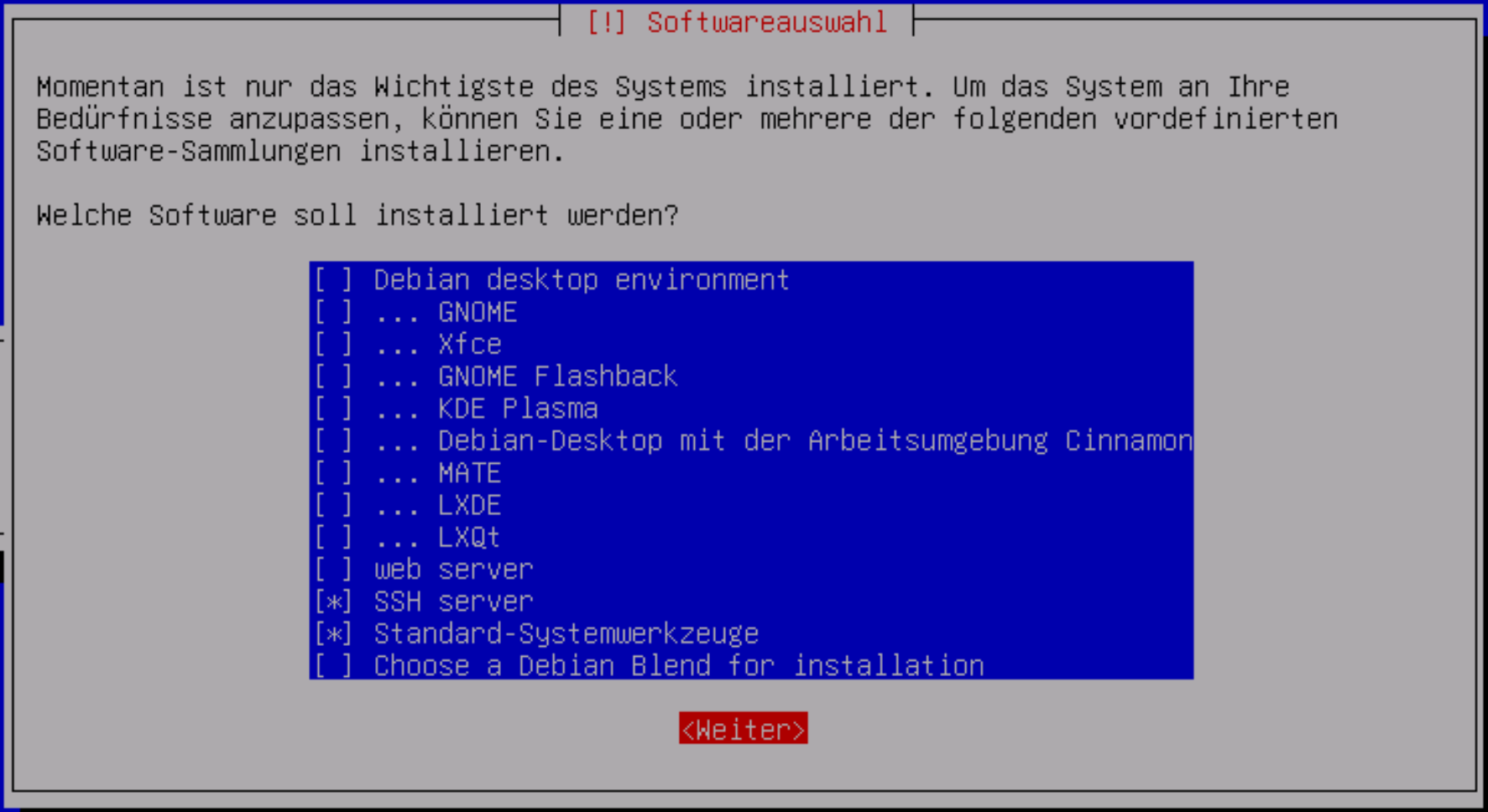

So sieht die Auswahl bei mir aus:

Ich habe DHC schon weiter vorne empfohlen, dass man, wenn man eine Distribution das erste mal installiert, man schon die Standard Installation verwenden sollte, zumindest wenn man erwartet, das man nicht irgendwas nachinstallieren sollte. Aber ich weiß auch garnicht, worauf das hier hinauslaufen soll, denn DHC will scheinbar sehr spezielle Dinge machen und wundert sich dann, wenn er sehr spezielle Probleme bekommt.
Es gibt beim Standard Installer auch nicht soviel auszuwählen wie man oben sieht:
Wenn Du den Desktop weglässt, und ssh-Server auswählst, wird das mit ziemlicher Sicherheit keinen Einfluss auf die Installation von sudo haben.
Die Option "Standard-Systemwerkzeuge" sollte man in meinen Augen nur abwählen, wenn man genau weiß, was sie bewirkt.
