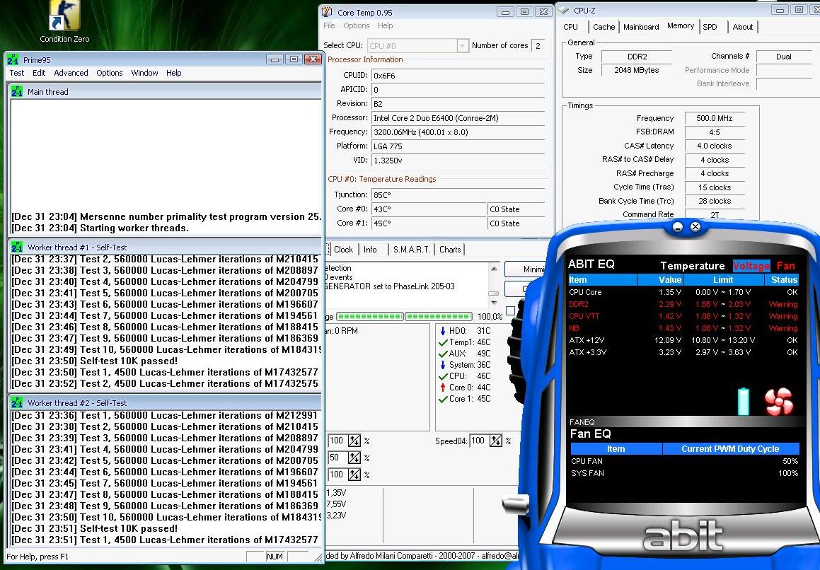

so in meinem zimmer hats jetzt 30° , absolut unerträglich, werde am abend die 1100 nochmal testen
Habe in einem anderen forum gelesen das die microns auch schnell kaputt gehen wenn man die spannung dauerhaft auf 2.4V erhöt

laufen bei mir im Moment seit 30 Minuten Primestable bei 950 MHz @4-5-5-15 @2.15V
Hab auch schon die Erfahrung gemacht, dass eine Spannungserhöhung nichts bringt, 2.2 oder 2.25V brachten gar keine Vorteile.
Wie hoch sie bei 5-5-5-15 gehen hab ich bisher noch nicht getestet, mal gucken ob ich da lust zu habe :)
ein prime hat nach gut 3 std nen fehler produziert .. das andere läuft seit 5 stunden .. bisher ohne fehler ... werd mal 4-5-5-16 oder 17 probieren.
die 15, 16 oder 17 bringen nix, entweder spannung erhöhen oder die cas von 4 auf 5 stellen.
Sooo,
laufen jetzt bei 950 MHz und unveränderten 2.15V und 4-5-5-18 seit 8 std primestable. Denke das darf als Stabil gewertet werden oder?
Bei 5-5-5-15 haben sie komischerweise nach 2 minuten falsch gerechnet ...
