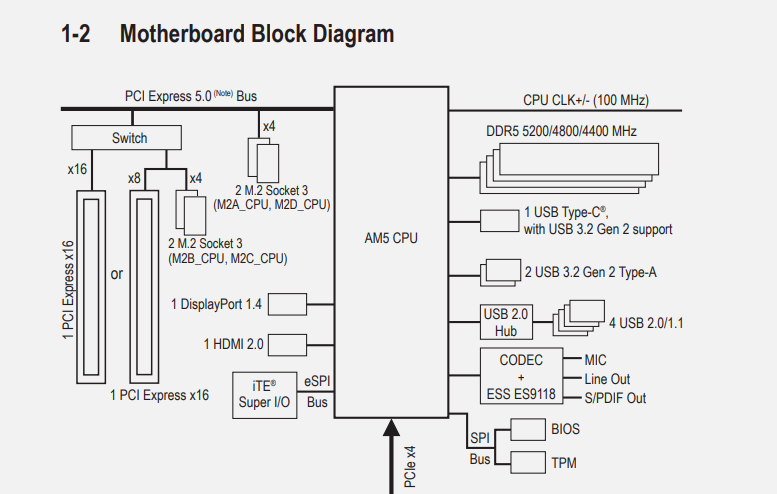

Hat denn das Gigabype Board 4x M2? Und wenn ich alle besetze, wird die GPU nur mit 8x betrieben? Stimmt dass denn? Denn dass ist wahrscheinlich der Hauptgrung der mich vom Neukauf abhällt.
Was mein Board betrifft: weder im Handbuch noch auf der Homepage steht dazu was.

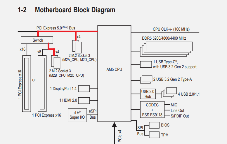

Wenn ich aber beim Flaggschiff X670E Aorus Master nachschaue steht da dasselbe auf der Homepage wie bei deinem Asus. Das liegt daran, dass um PCIe 5.0 für die M.2-Slots zu erreichen alle Slots direkt an die CPU angebunden werden müssen.
Siehe das Blockdiagramm im Handbuch:
Da Zen4 28 Lanes bietet (24 zur freien Verwendung - idR. 16 für die GPU und je 4 für 2 M.2-Slots, + 4 für den Chipsatz), ist es schlicht nicht möglich, ein Board zu finden, bei dem mehr als zwei 5.0 M.2-Slots UND die GPU mit vollem 5.0 x16 betrieben werden kann.
Das würde ich jetzt tatsächlich als Manko bei den X670E-Chipsätzen sehen.
Bei den X670-Boards (bei meinem zumindest) sind die zwei weiteren 4.0 M.2-Slots über den Chipsatz angebunden und können daher den x16-Slot nicht beeinflussen.
Die Frage ist dann eben, was einem wichtiger ist. Aber alles auf einmal ist technisch nicht möglich ;)

br3adwhale schrieb:
Wenn ich aber beim Flaggschiff X670E Aorus Master nachschaue steht da dasselbe auf der Homepage wie bei deinem .....
Da heisst also, dein Board hat 4 M2 slots, und die beeinträchtigen auch nicht den PCIE von der GPU nicht, heisst die GPU kann mit vollem x16 arbeiten?
Hab es nicht getestet, aber die Infos auf der Homepage und im Handbuch geben das so her, ja.
Ich kann mir aber vorstellen, wenn du gleichzeitig viel I/O (Netzwerk, USB) und bei dem Rest was über die x4-Anbindung zum Chipsatz läuft ebendiese x4-Anbindung zum Flaschenhals werden kann. 8GB/Sekunden gehen da drüber.
