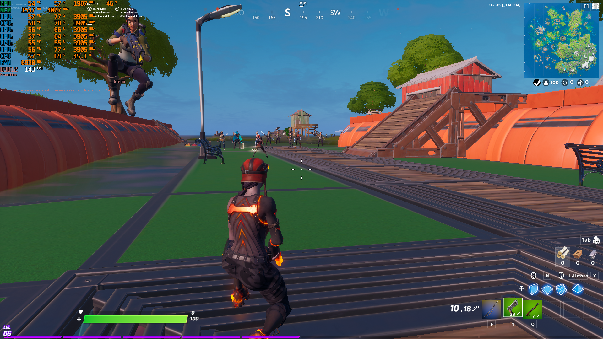

bitte kann man da was erkennen?
[IMG]https://www.computerbase.de/forum/attachments/fortnite-screenshot-2020-06-30-12-13-57-53-png.941518/?hash=2e320261983058f3a36acdcfe9d2c832[/IMG]
Die CPU limitiert, die Grafikkarte wird nicht voll ausgelastet.
(Ich tippe darauf, dass du V-sync oder einen anderen limiter auf 144 hast.)
Edit.... Zweites Bild zeigt 188.... Also doch kein limiter.... Sieht doch eigentlich für aus??

haha ist halt comic grafik :D also liegt es doch eher an der cpu ?
Ich sehe halt dein Problem nicht.... FPS sind hoch...frametimes sehen stabil aus.
Ja, die CPU limitiert, aber irgendwas limitiert immer, sonst hätte man unendlich FPS.
Du kannst dx12 probieren, aber ich bin wieder auf 11 zurück gegangen.
