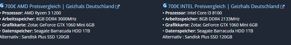

mein budget beträgt 700€
habe mir ein aus mindfactory und 2 aus der techsupport website rausgenommen.
welche der drei sind am besten?
https://www.mindfactory.de/shopping...22108acd382e84ccf3bfea31e44ef17edce4810dbe767
die andern beiden sind unten im anhang
das einzige was ich weis ist, dass ich gelesen habe, dass beim AMD pc die CPU eine schlechtere Bewertung hat, als die vom Intel PC.
wenn ihr schlaggebende argumente gibt, einzelne komponente mit besseren zu wechseln, dann würd ich das natürlich auch in betracht ziehen.

Ansonsten FAQ lesen, Fragen beantworten. Niemend hier wird Dir wenn Du 3 Systeme auflistest ohne nähere Angaben sagen: nimm dieses! So funtioniert das hier nicht.
Normale 1 TB HDD :kotz: oder eine 128 GB SSD ?
Was für ein Schrott. Eine klassische HDD bremst merklich und gehört im Jahr 2018 nur noch als Datengrab benutzt. Die 128 GB SSD wird zu schnell voll sein.
Ein sehr schlechtes Angebot. Eine > 250 GB SSD ist Pflicht.

Wenn dem TE die Leistung der APU jedoch nicht ausreicht und er eine diskrete Karte nachkaufen muss (GTX 1060), wird das Ganze erheblich teurer.
Im Prinzip sind alle drei Möglichkeiten schlecht.
Auf dem Bild hat der eine eine inzwischen obsolete Ryzen 3 CPU, der andere zu langsamen Arbeitsspeicher. Die Auswahl zwischen HDD ohne SSD und einer kleinen SSD ohne HDD ist auch mies. Alle drei haben darüber hinaus nicht gerade gute Versionen der GTX 1060.
Am meisten würde aus meiner Sicht die MF-Variante Sinn machen. Dort auf die HDD Verzichten, da schon eine vom alten Rechner vorhanden und stattdessen für 70€ MX500 250GB hinzufügen. Weitere 40€ in eine bessere GTX 1060 investieren.
Also insgesamt 75€ Aufpreis zu 760€. Dafür eine stimmige Kombination.

Also ich glaube meine Empfehlung wäre : Nimm den günstigen 2200G und den teuren und schnelleren RAM.
1 AMD Ryzen 3 2200G, 4x 3.50GHz, boxed (YD2200C5FBBOX)
1 G.Skill Flare X schwarz DIMM Kit 16GB, DDR4-3200, CL14-14-14-34 (F4-3200C14D-16GFX)
