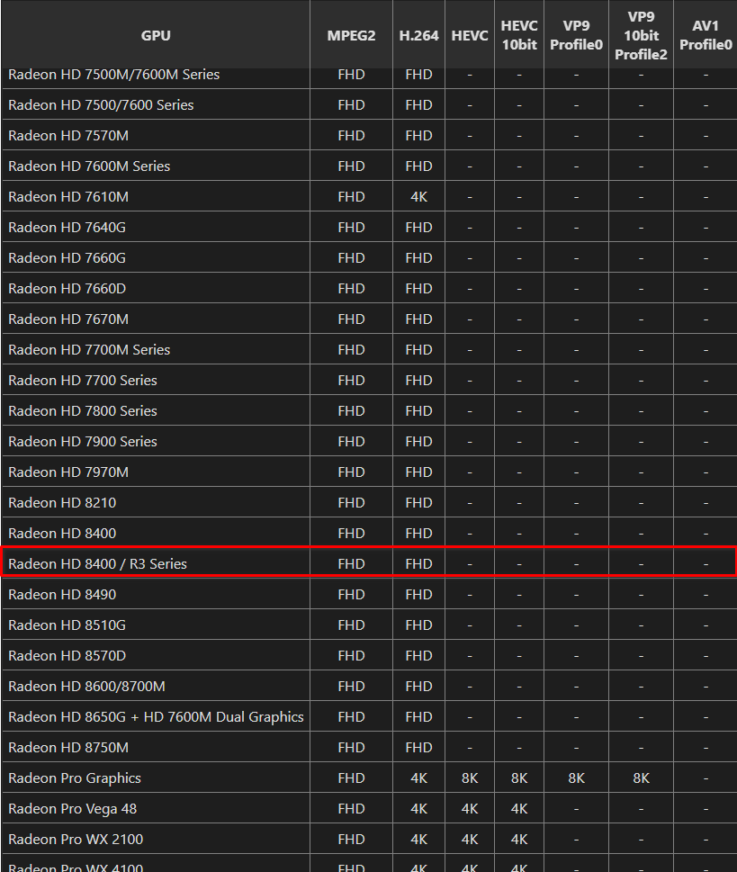

Ich hatte deine GPU gegoogled und kaum eine Seite hatte überhaupt Informationen zu HW Decoder genannt. Das Bild ist von bluesky-soft. Von der Seite bzw. dem Entwickler kenne ich den DXVA Checker (WIndows Tool um zu prüfen, was die GPU unterstützt). Das Tool war früher akurat und da auf der Seite auch die neueste RX 6900 gelistet ist, vermute ich, dass die Seite auch aktuell ist. Der DXVA Checker wurde anscheinend sogar zuletzt im April aktualisiert.

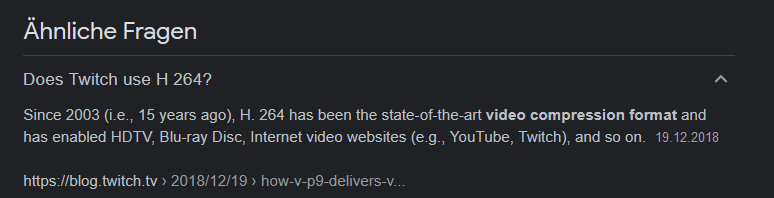

Laut Google müsste H264 bei Twich laufen:Rossie schrieb:Sieht doch gut aus. radeonsi ist der verwendete Treiber und VA-API ist aktiv. Allerdings kann die GPU nur H264. Was nutzt Twitch?

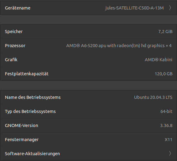

Was bedeutet überhaupt X11 und Wayland?Rossie schrieb:Der nächste Schritt wäre Firefox entsprechend zu konfigurieren und damit zu testen. Von der GPU her würde ich sagen, sollte das klappen. Wie gut die Unterstützung unter X11 bei Firefox ist, vermag ich nicht zu sagen. Ich nutze Wayland.
Kann man sich aussuchen was man nutzt? 🙂

Dann hoffe ich mal, dass diese Angabe fehlerhaft ist 😁

Die Software, die die Bildschirmausgabe übernimmt. Wayland ist der Nachfolger von X11.hansstramm schrieb:Was bedeutet überhaupt X11 und Wayland?
Ja, kann man im Loginscreen wählen.hansstramm schrieb:Kann man sich aussuchen was man nutzt? 🙂

Wenn du noch eine Partition mit Windows hast und du meintest, da ging das, könntest du die noch mal booten und dann den von mir verlinkten DXVA Checker mal ausführen und hier posten. Wenn der dann H264 ausgibt, ist es wirklich fehlerhaft auf der Website. Eventuell ist die sogar von normalen Leuten gepflegt. Der DXVA Checker hat eine Option, die Daten dahin zu schicken.

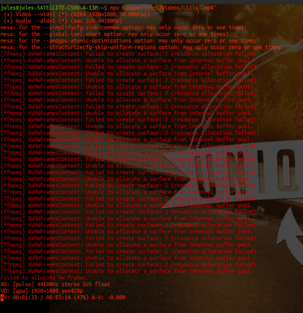

Terminal sagt:
(Raus kopieren konnte ich das irgendwie nicht 😅)
Und wo sieht man jetzt das die Hardware Beschleunigung aktiv ist?🤔

Versuch mal
$ mpv --no-config --hwdec=auto --gpu-context=x11egl -v "/home/jules/Videos/Lilly .mp4"
Erst mal muss das Video überhaupt abspielen...hansstramm schrieb:Und wo sieht man jetzt das die Hardware Beschleunigung aktiv ist?🤔

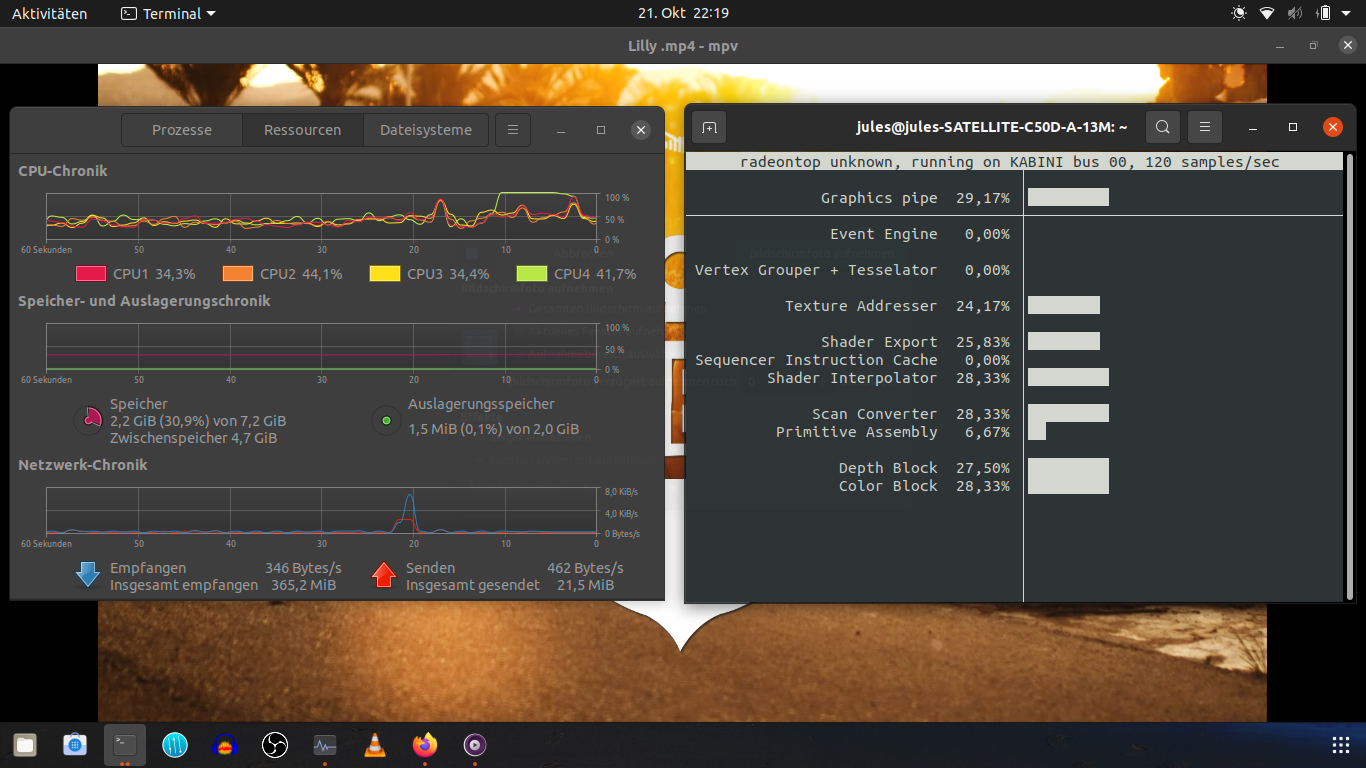

Hier mal die aktuelle Cpu und Gpu Last wenn das Video läuft:
(Das Video wird im Hintergrund abgespielt)
Sieht schon mal gut aus wie ich finde 🙂
