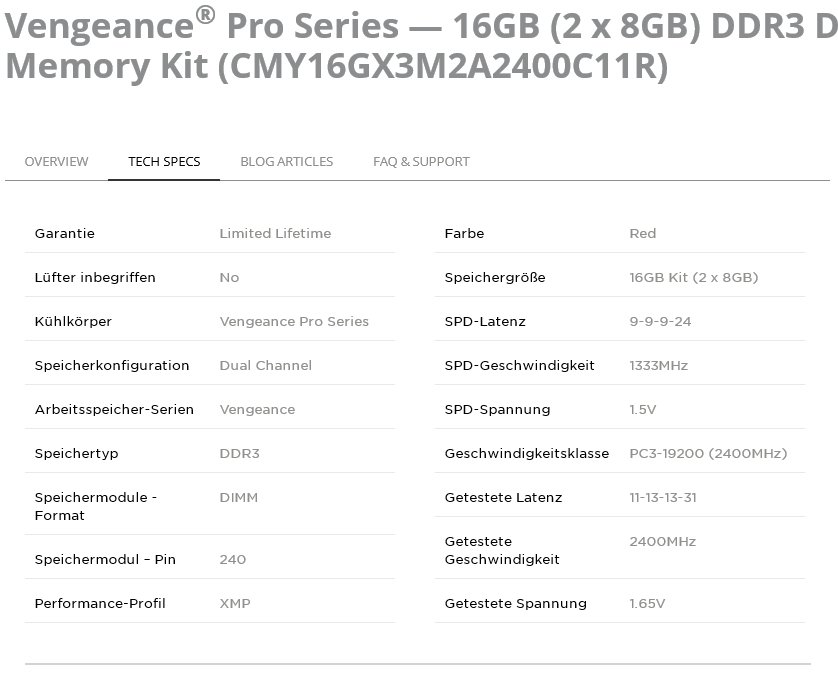

Ist die DRam-Voltage die 1.65V auf der von mir verlinkten Seite ganz unten richtig? Kann ich die in die BIOS Einstellungen eintragen?

Steht doch da Voltage: 1.65V bei 2400 Mhz.
Weniger Takt bedeutet dann auch weniger Spannung z.B 1333 Mhz ist mit 1,5V möglich.
Aber das musste einfach testen, denn manche Speicher kann man sehr gut undervolten.
Spd = 1,5v, xmp = 1,65v
Laut Link braucht dein 2400er Ram 1.65V.
Sollte passen.
Meistens geht aber auch etwas weniger.
(kann man später probieren).
Bei mir sind es 1.58 Volt.

@TE: ja, 1,65V funktionieren, evtl. läuft es auch mit 1,6 oder 1,55V stabil.. das musst du testen, ist von Speichermodul zu Speichermodul unterschiedlich.. Hängt von Takt, Timings und Güte ab.
Hersteller schreibt ja 1,65V in Spezifikation zu diesem ram.

für den RAM musst du einfach nur das XMP Profil aktivieren!

Ein paar Worte zum RAM: Entweder du lädst wie oben bereits erwähnt das XMP Profil, dann stellt sich die Spannung automatisch mit ein, brauchst nichts weiter zu machen ---> 1,65V bei 2400MhZ
