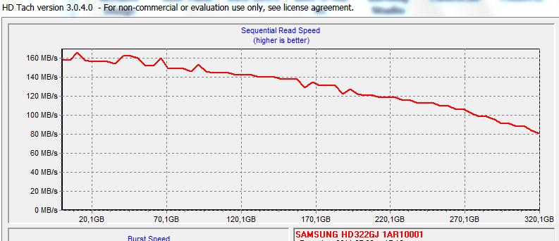

vadderloewe

@vadderloewe: in deinem fall limitiert aber die festplatte, nicht usb 3.0! mit esata oder intern wirst du nicht arg viel mehr haben (vllt durchschnittlich 10 mb/s mehr)
von wegen

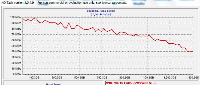

vadderloewe
@vadderloewe: wenn du den benchmark mit der GLEICHEN festplatte einmal intern und einmal per usb 3.0 machen würdest, hätte es ja noch eine aussagekraft, aber so kannst du damit nichts beweisen! :)

im prinzip richtig, aber so gross ist der unterschied der 3,5" sata hd´s nicht.
und für einen test umbauen , dazu fehlt mir die lust :D
vadderloewe
