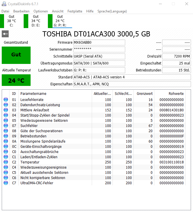

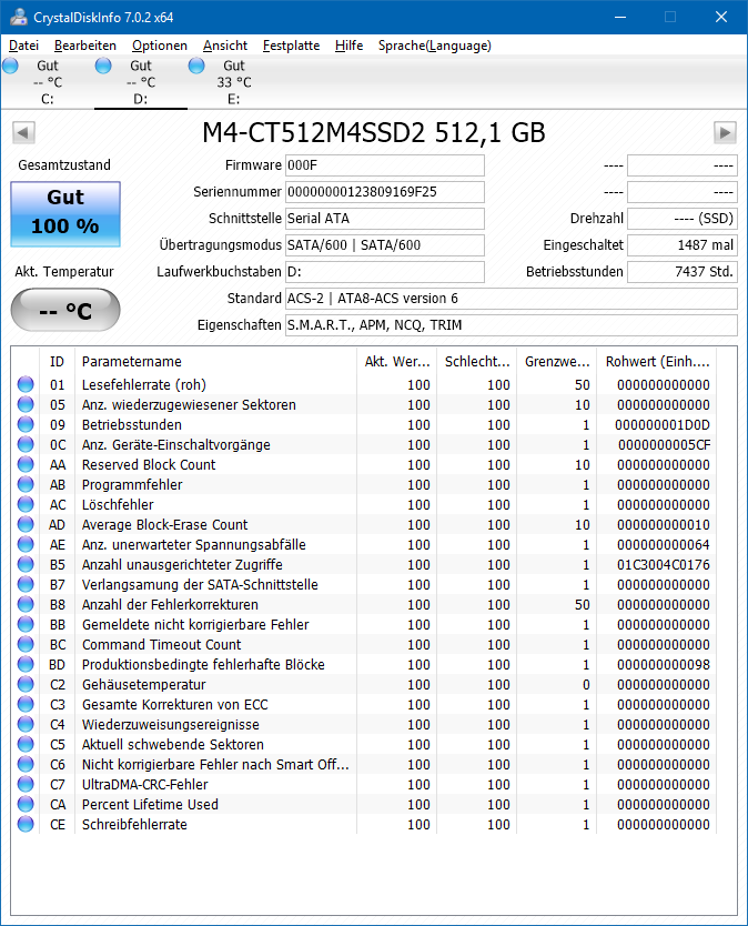

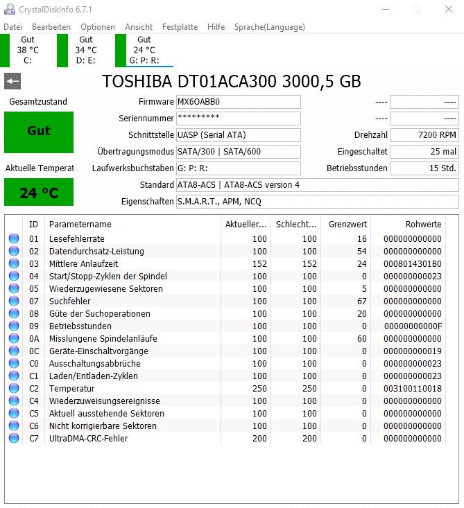

Ich habe hier 2 HDDs, könnt ihr mir sagen wie es um die steht?
Toshiba DT01ACA300
WD Green
Die sind praktich wie neu.

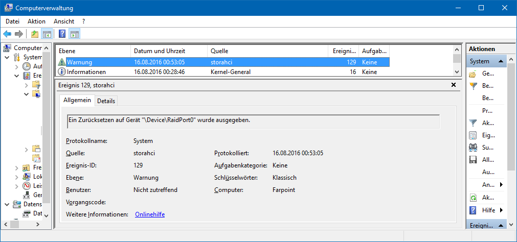

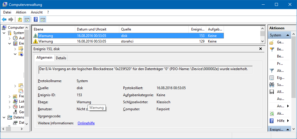

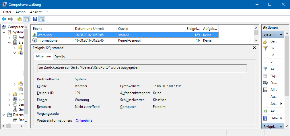

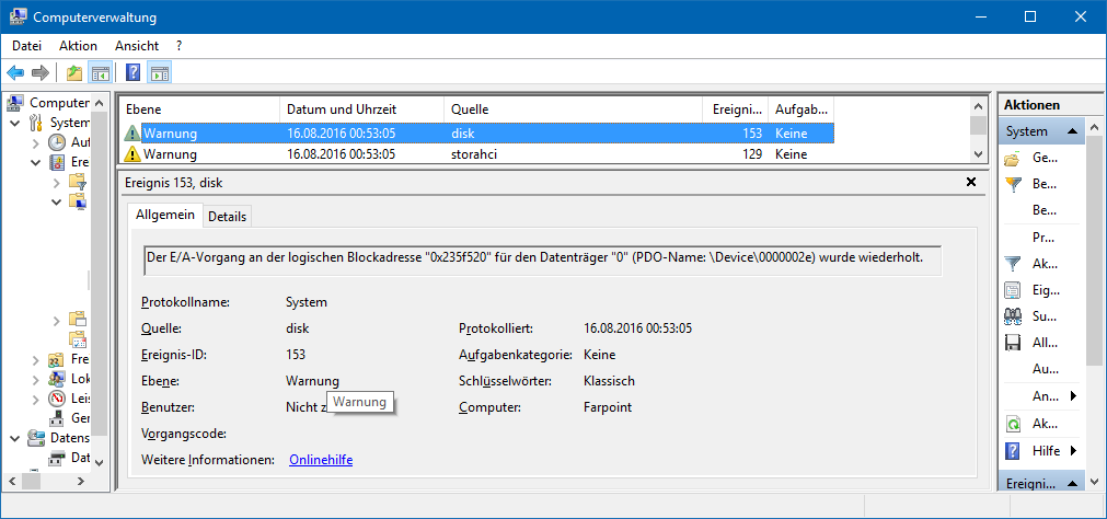

Da ich aktuell mit meinem einen Windows 10 PC immer wieder mal das Problem hab das der Explorer kurz einfriert hab ich mal in der Ereignisanzeige gestöbert und folgendes gefunden (passt zeitlich auch zusammen):

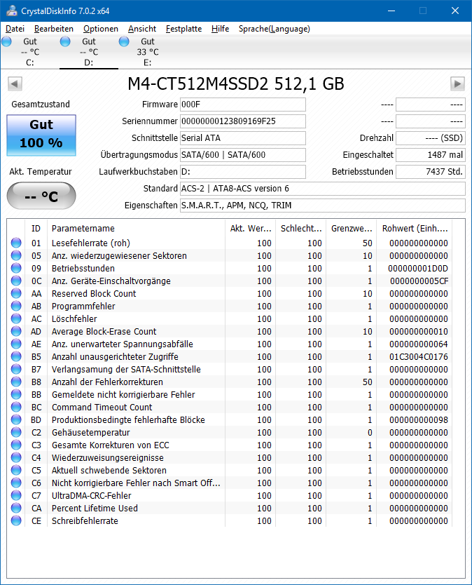

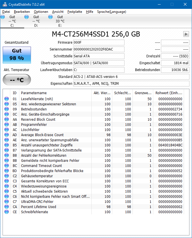

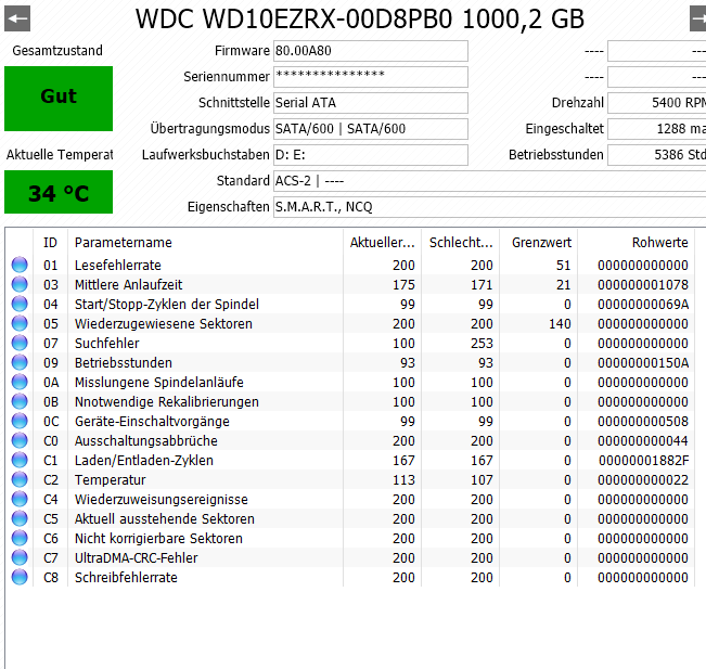

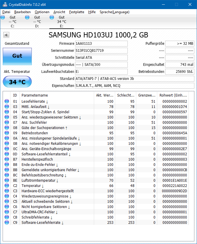

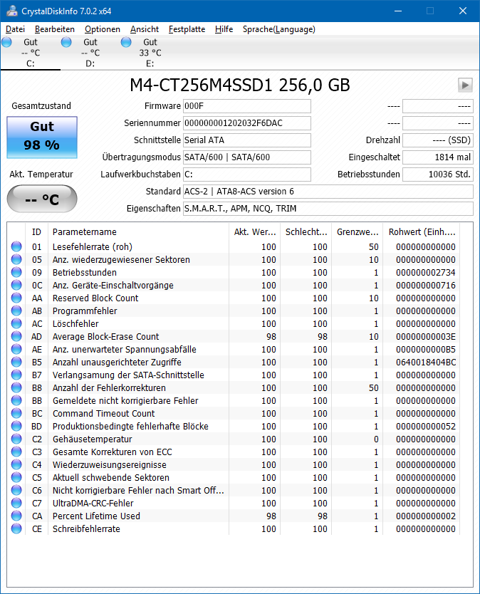

Die SMART-Werte der Laufwerke sehen aber eigentlich ganz ok aus (Laufwerk 0 sollte C:\ sein):
Kann sich da jemand einen Reim drauf machen? Oder such ich an der falschen Stelle für die Probleme und die Laufwerke und die Warnungen sind gar nicht die Ursache?
Also die SSDs sehen gut aus. Die HDD hatte 2 Lesefehler und 1 UltraDMA Fehler. Bei der Laufzeit der HDD würde ich aber sagen vollkommen ok wenn die Werte nicht steigen.
Da du die HDD aber doch gut belastest würde ich mal überlegen ob nicht eine WD Red oder Seagate NAS Sinn ergibt. Rund 26k Stunden bei 800 Einschaltvorgängen ist nicht gerade ohne.
Bzgl. der WIn 10 Fehler kann auch der RAM schuld sein. Mein Tipp einfach mal die SATA Kabel tauschen und schauen ob das Problem noch auftritt. Es spricht eigentlich nichts für ein Problem mit den Kabeln aber das ist relativ schnell getan und kostet nichts bis sehr wenig.
Die HDD stammt aus einem aufgelösten RAID5 Verbund der 24/7 lief, wird mittlerweile aber nur noch im Desktop benutzt. Ist mir durchaus klar dass die schon einiges mitgemacht hat ;-) die ist aber auch nur die "Müllhalde" im PC...
Kabel hatte ich vor etwa nem Jahr schon mal getauscht weil da wirklich was damit war, ist aber n ziemliches Gefummel in meinem Gehäuse... könnt ich aber trotzdem nochmal machen, muss nur schauen ob ich noch welche da hab.
Bei RAM würd ich jetzt eher Abstürze erwarten als solche Hänger... was ich eher noch in Verdacht hab ist das was mit dem Windows selber schief ist und ich einfach nur mal neu installieren sollte. Vor allem da es vermehrt seit dem 1607 Upgrade auftritt. Aber vorher wollt ich halt erst mal die Hardware durchecken nicht dass ich mir die Arbeit umsonst mach.
Warte doch erst ob sich der Rohwert vom Attribut C7 bei der ändert, wenn das Kabel mal getauscht wurde weil es ein Problem gab, dann kann der Ultra-DMA Fehler aus der Zeit davor stammen und damit das Problem schon längst gelöst sein. Ein erneuter Kabeltausch wäre dann nur unnötige Arbeit.
Vor allem ist der eine UDMA-Fehler ja am Datenträger 2, in der Ereignisanzeige wird aber der Datenträger 0 (die 250er M4) angemeckert. Die Probleme hängen aber wohl tatsächlich zusammen. Hatte vorhin wieder einen Hänger und dazu den Eintrag im Log.
Es wird einmal \Device\RaidPort0 und einmal \Device\0000002e angezeigt, welche das nun genau sind, kann ich so auch nicht sagen. Vielleicht hilft ein Blick auf die Datenträgerverwaltung. Läuft der SATA Host Controller im RAID Modus?
Eigentlich sollte der Controller auf AHCI stehen da ich kein RAID verwende... das ganze läuft auch mit dem MS AHCI Treiber da Intel mir keine Windows 10 Treiber für den H77 anbietet (werds aber gleich noch mal checken)
\Device\0000002e ist die kleine SSD die auch das Bootlaufwerk darstellt. Habs grad in der Datenträgerverwaltung geprüft.
In dem Fall würde ich sagen, dass es ein SW Problem von Win 10 oder einem Programm ist. Wie gesagt die SMART Werte der SSDs sehen praktisch wie am 1. Tag aus.
