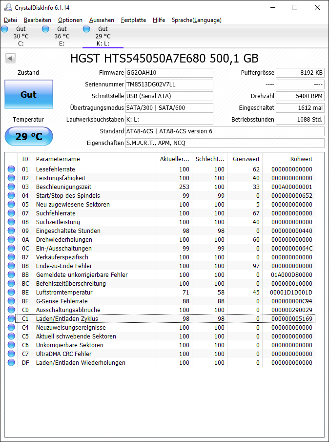

Habe folgende Festplatte erhalten. Wollte mal über die SMART-Werte drüberschauen lassen. Sie bleibt nach kurzer Zeit einfach stehen, dreht zwar noch, aber reagiert sonst nicht mehr. Muss dann vom Strom getrennt und neugestartet werden, wonach sie wieder einige Zeit scheinbar problemlos läuft, aber irgendwann trotzdem wieder aussteigt. chksdk /F ergab keine Fehler, chkdsk /r hängt sich aber auch bei prüfen einer der ersten Cluster auf.
Außer einigen G-Sensorauslösungen sehe ich nichts, es könnte daran liegen oder an dem bekannten USB3 Problem mit den Verbindungsabbrüchen, Das liegt vor allem an der xHCI 0.96 <> xHCI 1.0 Inkompatibilität bzgl. der Energiesparoptionen, denn die UX states wurden erst bei xHCI 1.0 eingeführt und waren im Entwurf des xHCI Standards (0.96) eben noch nicht vorhanden. Gerade seit Win 8.1 macht Windows davon intensiv Gebrauch und daher kommt es da öfter zu dem Problem, während es unter Win7 kaum zu Problemen kommt. Schau mal hier rein, da sind auch ein paar mögliche Lösungsansätze aufgezeigt.

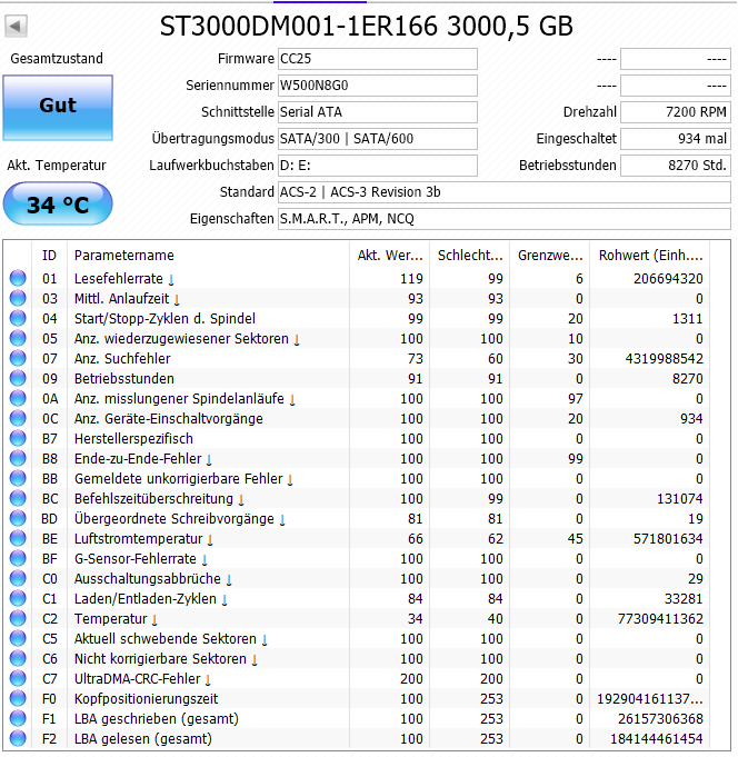

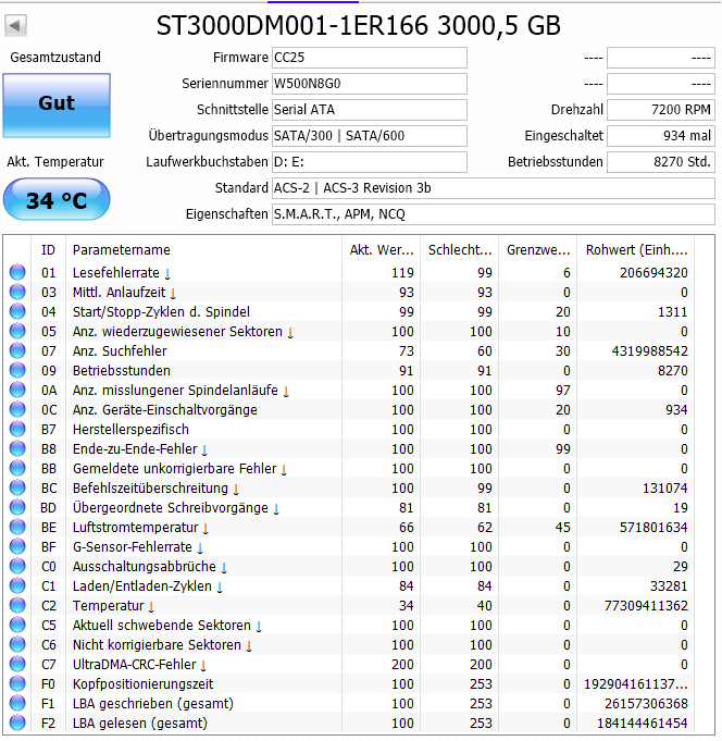

Gibt die nächste Platte bald ihren Löffel ab? 4 Seagate Festplatten innerhalb von 2 Jahren sind abgeraucht. 3x 3 TB, 1x 2 TB. Bis auf die 2 TB Platte waren alle ziemlich genau erst 2 Jahre alt und hatten um die 9000 - 10000 Std. auf dem Buckel.
Nachdem ich nun auf 4 TB umgestiegen bin habe ich noch eine "alte" (erst 1,3 Jahre alt) Seagate ST3000DM001 3 TB. Was meint ihr, die Smart Werte haben sich in den letzten Wochen extrem verschlechtert. SMART Wert BD "High fly writes" mittlerweile schon bei 19, vor ca. 4 Wochen noch bei 3 ! Befehlszeitüberschreitung "BC" mittlerweile bei 131.074 ! bis vor kurzem stand da noch 2...
Sind das schon die ersten Anzeichen bevor fehlerhafte/nicht korrigierbare Sektoren auftreten? Platte arbeitet bisher noch einwandfrei also kann alles lesen, stellenweise gibt es aber beim Schreiben/Kopieren enorme Speedschwankungen.

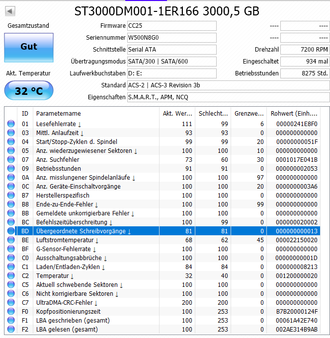

Wieso sollte die Platte den Löffel abgeben? Die Werte sehen bis auf die 4 Heigh-Fly Writes soweit in Ordnung aus, aber stellen bei Seagate HDDs bitte immer die Anzeige der Rohwerte immer hexdezimal damit man sofort erkennen kann ob Lese- oder Suchfahler gab oder nur die Anzahl nur die Zahlt der Vorgänge anzeigt. Der Rohwert enthält biedes und man kann nur in der hexadezimalen Anzeige sofort sehen, ob dann am Anfang 0000 steht oder es eben doch Fehler gab.
Bedacht bei den STx000DM, also den Barracuda bzw. Desktop Modellen von Seagate, dass diese einfach Desktopplatte sind und die sind nicht dafür gedacht im Dauerbetrieb zu laufen oder mit vielen HDDs in einem Gehäuse zu sitzen. Dabei entstehen Vibrationen und diese einfach Desktopplatten haben keine Vorrichtungen um damit umgehen zu können. Wenn Du die für zu anspruchsvolle Anwendungen nutzt, halten sie eben nicht so lange, oft eben im Dauerbetrieb nur etwas mehr als 2 Jahre. Dafür sollte man NAS Platten wie die Seagate NAS nehmen, die sind auch für bis zu 8 HDDs in einem Gehäuse vorgesehen, die frühen Modelle für bis zu 5. Es gibt z.B. in der NAS Drive Selection Guide von Seagate eine schöne wenn auch etwas ältere Übersicht dazu:

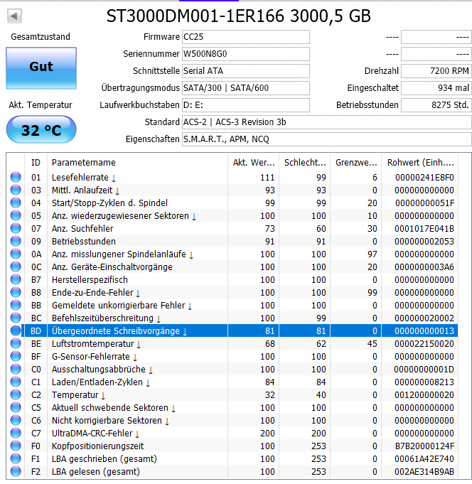

Hmm ok, also wie ich es da sehe gab es etliche Suchfehler weil zu Beginn nicht 0000 sondern 00010.. Wie liest du eigentlich daraus ab das es nur 4 High fly writes gab? Auf Hex seh ich da 13 bei Rohwert und auf Dezimal 19. Die 19 wurden ja auch von dem aktuellen und schlechtesten Wert abgezogen.
Hier nochmal ein Screen mit Rohwert auf HEX
Die ersten vier stellen sind 0001, es gibt also genau einen Suchfehler. Bei dem Alter und der Anzahl der gesamten Suchvorgänge ist das nichts, zumal so ein Fehler eben auch durch Vibrationen und Stöße passieren kann. Du schneidest ja den obersten Teil ab, man kann also nicht sehen wie viele HDDs in dem Gehäuse wohl stecken, aber solche Desktopplatten wie die ST3000DM001 sind eben nicht für den Betrieb mit mehreren HDDs in einem Gehäuse gemacht, die haben keine Funktionen um mit den Vibrationen umgehen zu können die die anderen Platten verursachen.
Danke für deine Antwort. Ja ich habe noch 2 weitere Platten laufen, wobei eigentlich 1x ST4000DM000, die zweite ST3000DM001 schalte ich nur alle paar Tage mal kurz an um manuell Backups zu ziehen. Aber die Festplatten sind vom Gehäuse entkoppelt in solchen Käfigen die auch Spiel haben. In wie weit dadurch die Vibrationen vermindert übertragen werden, keine Ahnung. Offiziell heißt es das seine Anti-Vibrationskäfige oder so ähnlich :P
Aber wie auch immer das wusste ich noch nicht das Desktop Platten nicht für mehrere Platten in einem Gehäuse ausgelegt sind, interessant!
Mal schauen wie lange die Platte noch hält :D
Wie gute diese Anti-Vibrationskäfige wirklich die Vibrationen vermeiden, kann ich nicht sagen, aber man sollte auch aufpassen, denn wenn die HDDs dadurch zu viel Bewegungsspielraum bekommen, ist es auch nicht gut, weil sie dann durch die eigenen Vibrationen die ja dann unterdämpft sind, wieder Probleme bekommen können. Die HDD Hersteller sehen vor, dass HDDs mit 4 Schrauben festgeschraubt werden sollen, was natürlich akustisch nicht immer optimal ist. Wenn HDDs die sehr weich aufgehängt sind also immer wieder schwebende Sektoren haben, könnte es durchaus daran liegen.

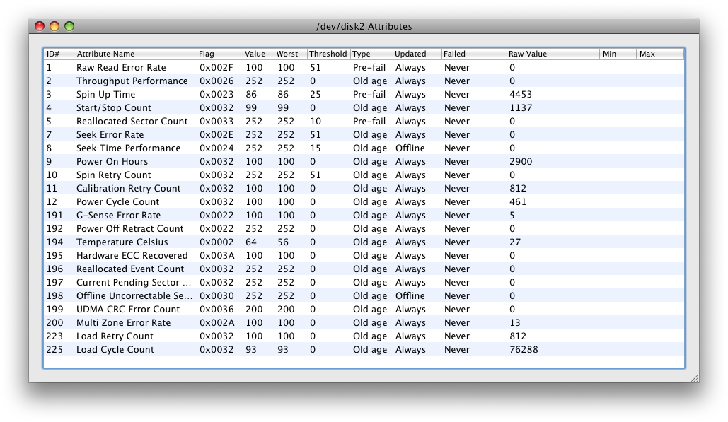

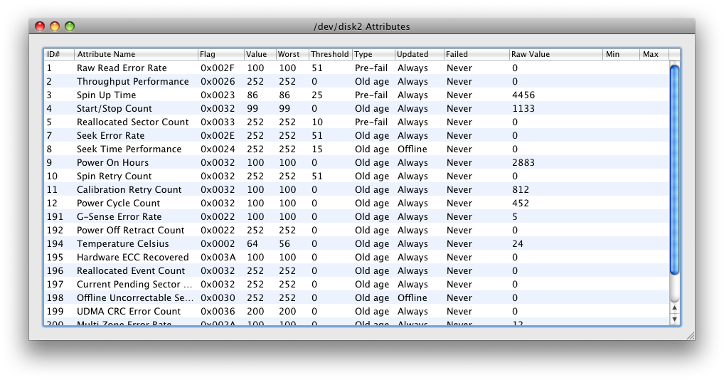

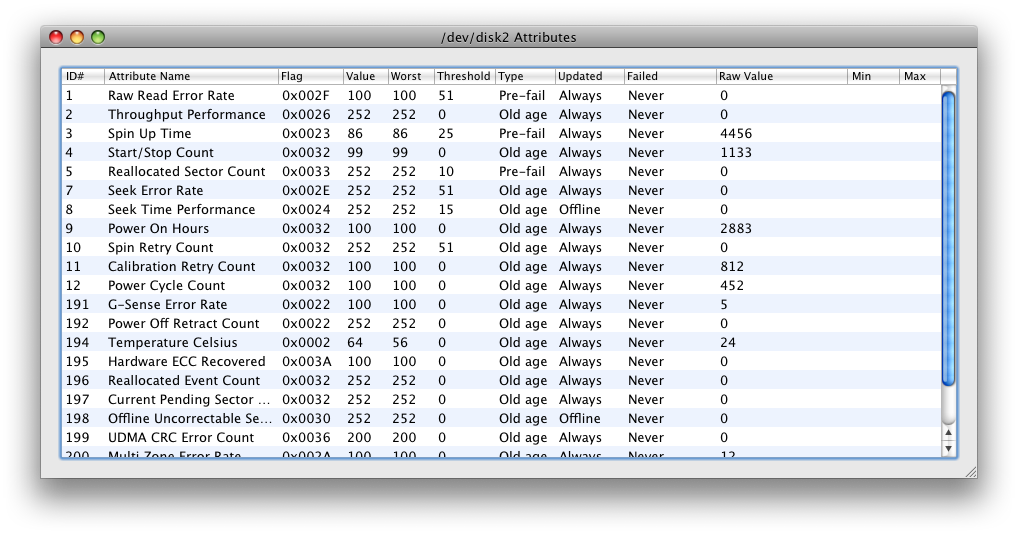

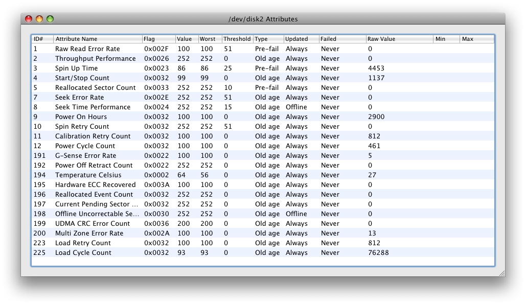

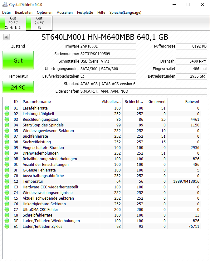

Ich habe eine meiner Festplatten beobachet den Verlauf seht ihr im Anhang.
Z.B.
Rekalibrierungsversuche 812, 812 dann 826.
Betriebsstunden 2886, 2900, 2936
Besser gar nicht mehr benutzen?
