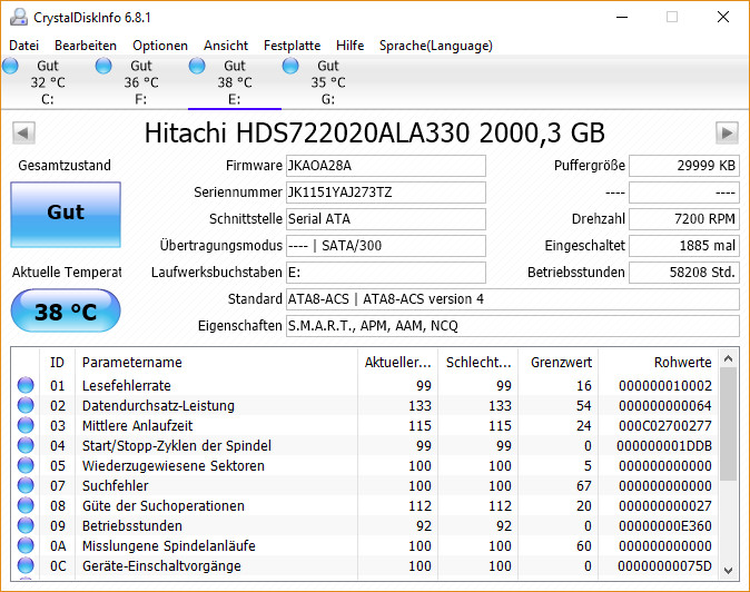

Hab letztens hier eine gepostet die sehr lange lief und immer noch läuft, vielleicht hat jemand noch eine "langläufigere" Festplatte von einem anderen Hersteller parat:
770619
Meine WD's und Samsungs sind erheblich früher "ausgestiegen".
