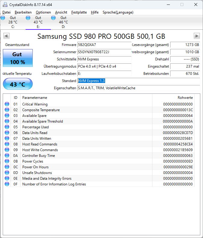

vielleicht wurde auch nicht 1.3 gesagt sondern 3.1
was ja mit einer gewissen USB Spezifikation zusammenpasst.

BJBJ2023 schrieb:
Kann mir evtl. einer ein Modell nennen, welches passt?
Dockingstation (externe Energieversorgung) + beliebige Festplatte am entsprechenden USB-Port des TV sollte es tun und P/L-Sieger sein.
Kann sein ....Die NVMe ist eine völlig überzogene Speicherlösung für an den Fernseher .... Raus geschmissenes Geld.
