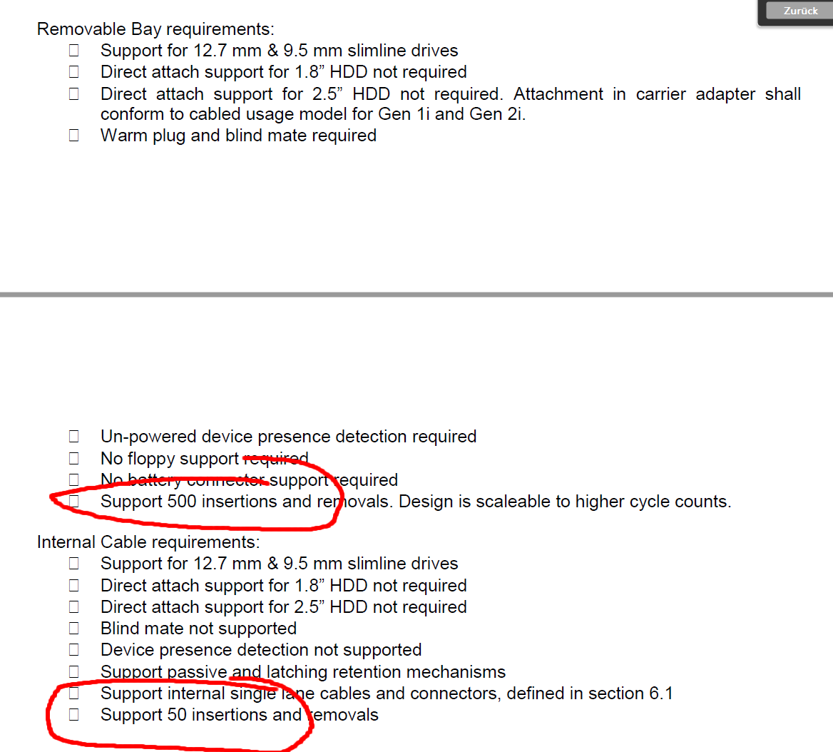

Dann nimm doch die Quelle hier:
Electrical Connectors - Design, Manufacture, Test and Selection, IEEE press, WILEY Verlag
Kapitel 14.5 SATA Standardizations and Revisions:
The eSATA connector is designed to survive 5000 insertion and removal cycles, while the original SATA cable is rated at 50 cycles [14, 26].
Quelle 14 ist die offizielle Serial ATA Revision 2.6 der Serial ATA International Organization...
Eine Vollversion davon ist noch online auf Archive.org:
Screenshot:
TossExecutor schrieb:
Nur 50 Steckzyklen? Nie im Leben!
Dann glaube es halt nicht, das ist Deine Entscheidung. Für mich sind interne SATA Stecker dazu gedacht/konstruiert, das Laufwerk mehrmals in seinem Leben ein und aus zu bauen. Aber nicht dazu es über Jahre alle paar Tage/Wochen neu anzuschließen.
Auch das sagt nur etwas über die Spezifikation (also vermutlich den Mindeststandard), aber nichts darüber, ob WD, Seagate und Toshiba ihre Stecker nicht besser auslegen und sie daher einige tausend Steckzyklen problemlos aushalten. Sparen an Stellen, die für viele Anwender irrelevant sind, war noch nie die Stärke von Festplattenherstellern.
Und nimmt man dann noch das Zitat dazu, gelten die 50 Zyklen nur für das Kabel, nicht aber für den Stecker an der HDD.

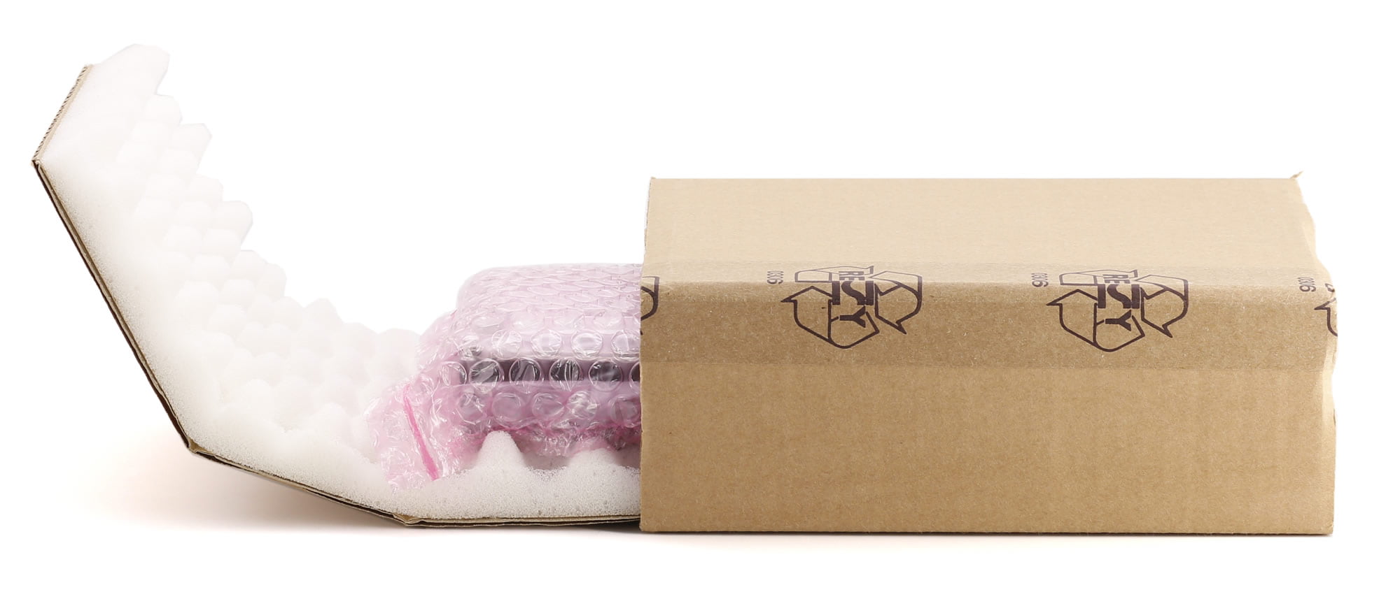

Falls du im Falle von non-Boxed HDD mit "Verpackung um die Folie" noch mal eine weitere (zugeschweißte / verklebte) Folie um die Antistatikhülle herum meinst, dann nein.
Eine Einzelne HDDF ist im Idealfall in so einer Box verpackt
die Wiederum in einen Versandkarton mit dem Füllmaterial, wie bei dir auf dem Bild sehen, verpackt. Allerdings ist diese kleine Verpackung relativ teuer und es reicht für gewöhnlich auch die HDD so zu verpacken, wie es bei deiner geschehen ist.
Anzumerken ist noch, dass beim Versand mehrere HDD in einem Versandkarton diese fest miteinander verbunden sein müssen (mit der klassischen Bläschenschutzfolie einzeln und dann gemeinsam fest umwickeln, oder über ein entsprechendes festes & zusammenhängendes Konstrukt aus Karton, Pappmaschee oder Styropor, dass die Platten auf 2 Seiten fixiert), damit die Platten nicht in der Versandbox innerhalb des Füllmaterials aneinander stoßen können.
