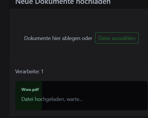

Außerdem habe ich noch einen Bug mit paperless, genau wie er hier: https://github.com/jonaswinkler/paperless-ng/discussions/1194
Das Dokument wurde zwar hochgeladen, aber er sagt immer noch "warte..." und die Abschlussmeldung erscheint nicht, dass ich direkt das Dokument verwalten kann. Der Benutzer hat Berechtigungen auf das ganze Verzeichnis "paperless":

Zu dem Problem aus GitHub.
Das ist schön und gut, aber hat er auch die Berechtigungen auf die unterliegenden Verzeichnisse? ;)
Zeig mal den Output von ls -la /home/web/paperless. Dann können wir weiterschauen.

Wie sieht es aus mit dem "Upload-Bug" ?
Das kann von alles bis nichts sein. (1, 2, 3)
Kannst folgendes machen:
  • in die Logs schauen (docker logs paperless-webserver-1)
  • prüfen dass die Rechte auf den Ordnern passen
  • den Container re'createn (down && up -d --force-recreate)
