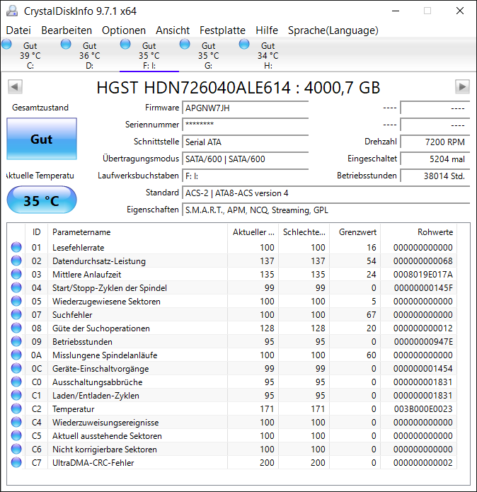

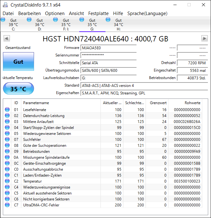

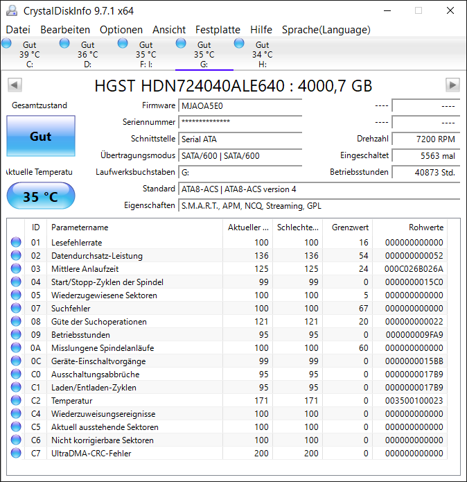

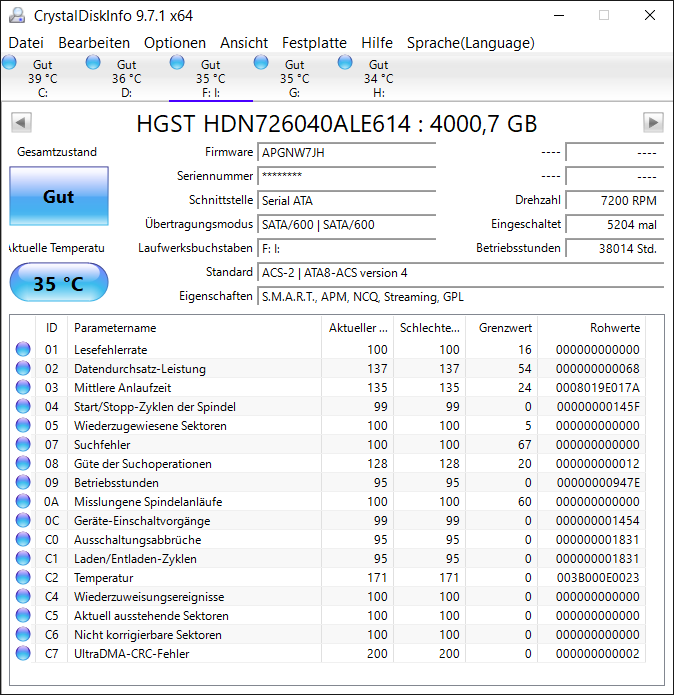

Habe gute Erfahrungen mit HGST gemacht.
Nutze diese aber intern.
PC läuft so ca. 8-12 am Wochenende 16 Stunden. Ist also 12-16 Stunden am Tag aus.
CrystalDiskInfo_20251028144640.pngCrystalDiskInfo_20251028144628.pngWürd ich heute als 8 TB kaufen fand diese aber nicht mehr.
Gekauft damals glau 2017 ca. bei Alternate über Ebay.
Liebe Grüße.
