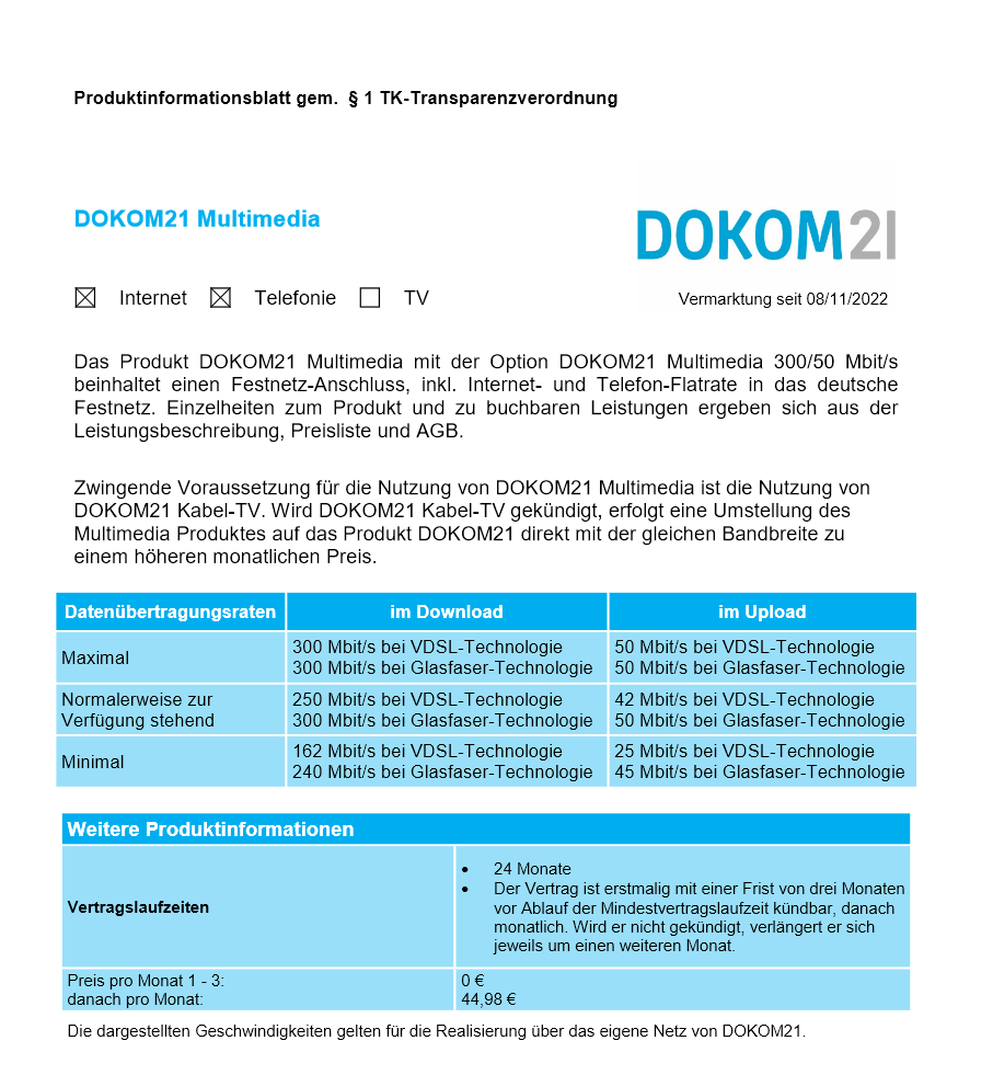

Dort sehe ich zwar keinen direkten Hinweis auf die Technik, aber da es für Kabel-TV-Kunden günstiger wird
Im Produktinformationsblatt findet sich der Hinweis. Dort werden beim 300er Tarif nur VDSL und Glasfaser als mögliche Technologie angegeben.

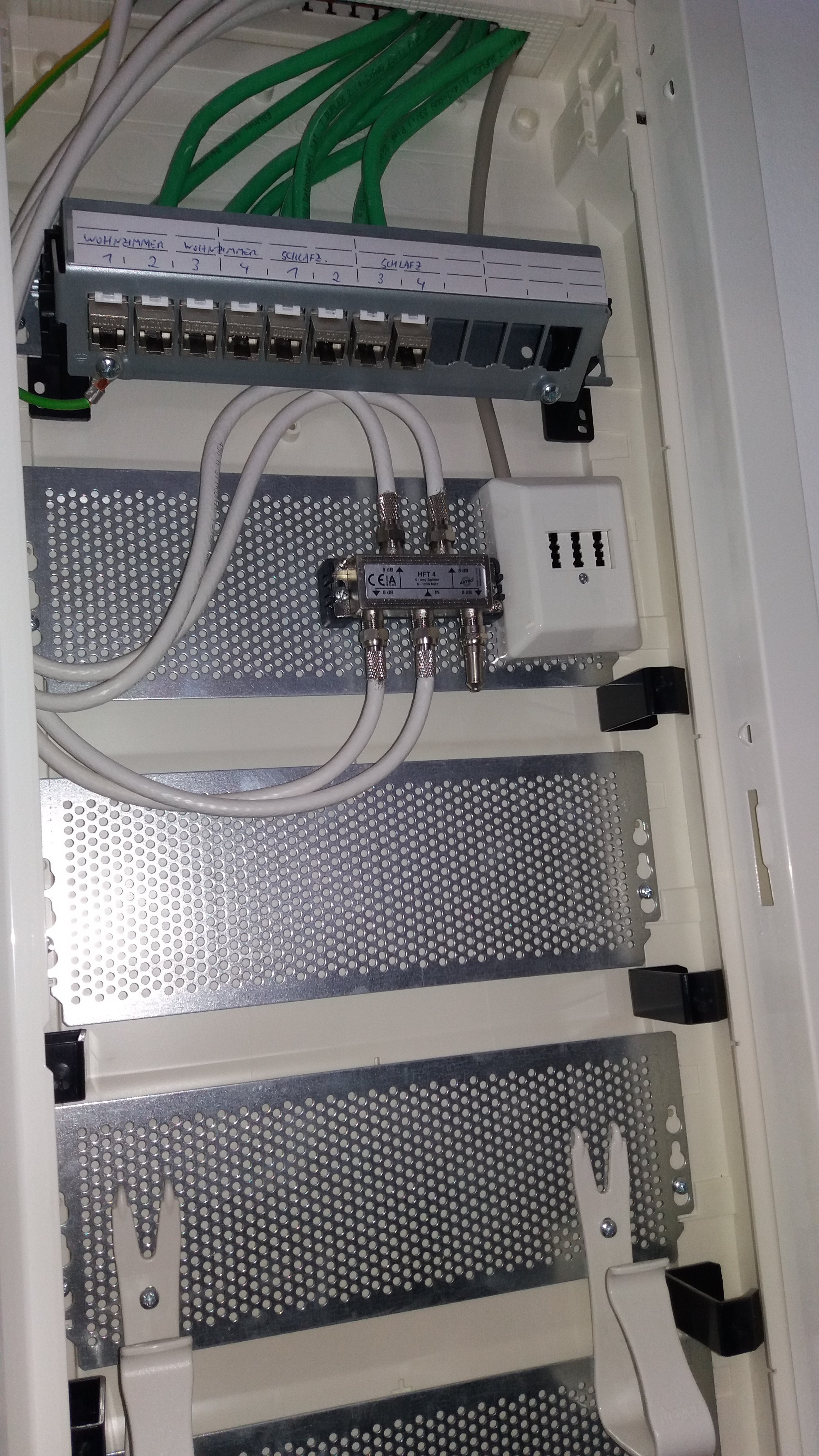

Laut Dokom kommt aus dem Koaxial in Wohnzimmerwand nur KabelTV.
Das DSL kommt aus dem Schaltkasten, in der Flurwand (s. Bild)
Ich glaub hier gibt es kein Glasfaser im Haus. Wenn ich die Verfügbarkeit mit meienr Adresse prüfe kommt als maximaler Tarif der 300/50. Obwohl ?? Klicke ich auf Details für den Tarif kommt dies:
