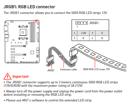

Nachtrag: Was nicht kompatibel ist, ist das RGB von den Sharkoon mit dem RGB-Connector vom Board.
Der Lüfter hat 5V digitales RGB (3-Pin ARGB (+5V/DATA/GND), das Mainboard unterstützt folgendes:
Das behindert aber nicht die Funktion als Lüfter, sondern nur die Beleuchtung.

Also brauche ich mir da keine Sorgen machen und kann sie bedenkenlos einbauen? Und einen Adapter brauche ich auch nicht oder wie?
Für den Lüfter - nein
Für das RGB - ja, bzw. einen anderen Controller der ARGB kann
