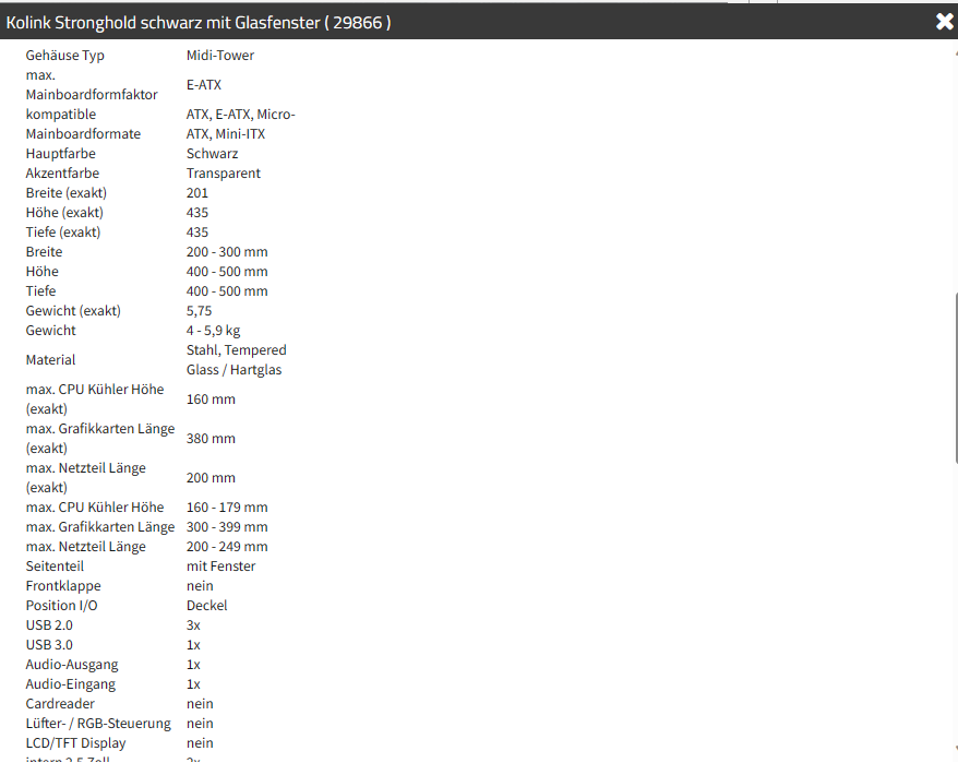

@Prymae: und das gehäuse? Stronghold oder Stronghold M?
In der Konfiguration die ich hatte steht nur Stronghold

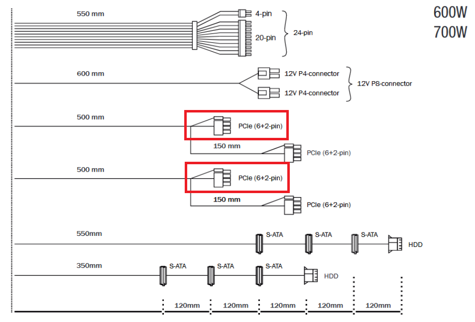

Passt das alles denn vom Netzteil her? hab ja nur 700w und die RX 7800Xt verbraucht soviel. Und bin immer noch nicht schlauer ob die ins Gehäuse passt, weil ich bei Mindfactory nicht die Angaben finde
@Prymae:
wo nimmst du dann die 330mm platz für die graka her?

sollte langen; nächstes mal aber gerne etwas mehr fürs NT (qualität, nicht unbedingt W) ausgeben.
Deathangel008 schrieb:
beste anlaufstelle für sowas sind die specs, zu finden beim jeweiligen hersteller.
edit: die graka bitte mit beiden kabelsträngen anschließen.
Also den letzten Satz für mich etwas genauer erklären und

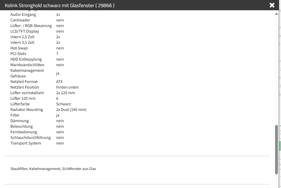

also ich hab mal auf Konfiguration bei der Seite wo ich ihn herbekommen habe geclickt und das sollte das Gehäuse sein.
Folge Frage, muss ich irgendwas mit den Anschlüssen vom Netzteil beachten oder ist alles wie es ist fine? Weil dann bestelle ich mir die RX 7800xt

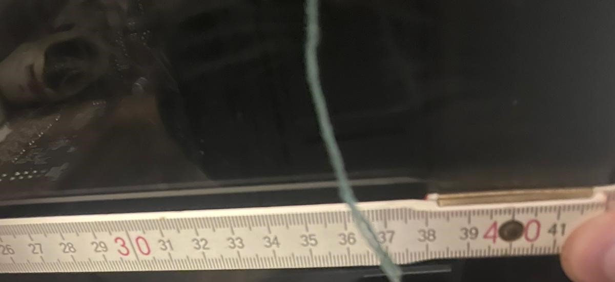

Also das gehäuse ist 43cm lang sollte das dann mit der RX 7800xt passen? müsste dann auch das normale Stronghold sein
es nutzt doch nix, außen das Gehäuse zu messen. Du musst schon innen schauen, wie weit die Grafikkarte nach rechts Platz hat.
