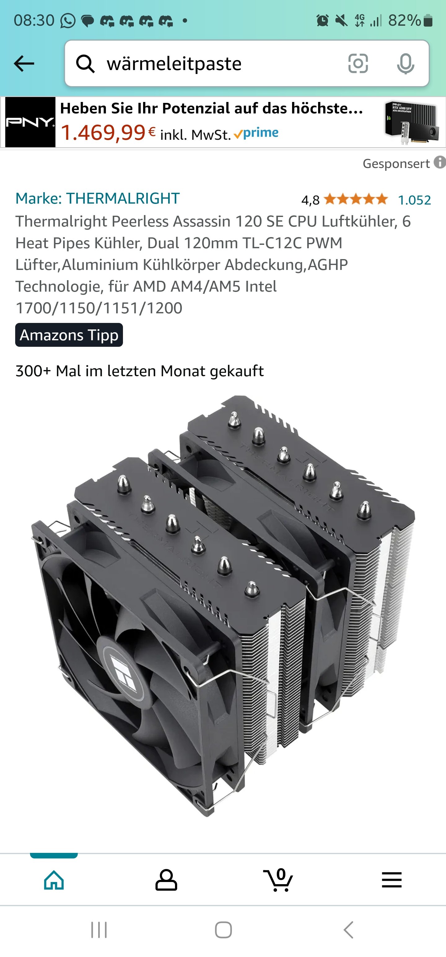

Passt dieser hier auch von der Größe her. Laut Beschreibung des Gehäuse soll maximal 155mm gehen

Der passt gerade so, ist aber ein riesen Klopper und übertrieben für deine CPU. Ich würde nicht die SE Version kaufen. Warum nimmst du nicht einfach den, den ich verlinkt habe?

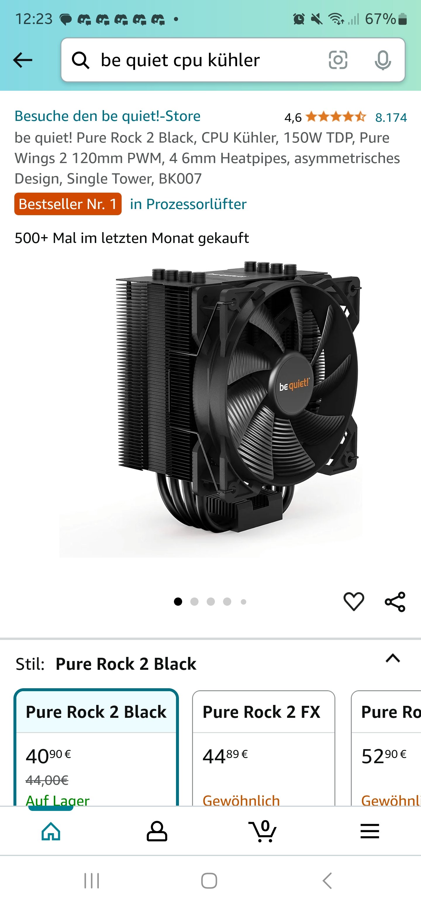

Bin kurz davor mir den hier zu holen einfache Installation und bei Kleinanzeigen nochmal günstiger zu bekommen.

Das stimmt auch wieder wenn dann der Burst für den Preis mit RGB bei 24,-€ da wir auch Prime haben. Müsste mir dann aber noch ne Wärmeleitpaste besorgen welche ist gut? Und muss ich mir dann extra Sorgen machen wegen dem Netzteil beim neuen Kühler? Oder wie ist das zu deuten mit den Watt Werten? Der kann praktisch CPUs bis 245 Watt schaffen?
Der Kühler hat nichts mit dem Netzteil zu tun, der Verbrauch ist minimal. Die Wattangabe steht für die Kühlleistung. Bei der ARGB Variante musst du auf passende Anschlüsse an deinem System achten. Das Mainboard hat keinen ARGB Anschluss. Wärmeleitpaste ist beim Kühler dabei.

Wenn dieser also der Thermalright Perless Assassine 120 SE rein passen würde nehme ich den mit Doppel Lüfter

Der SE ist halt nicht so gut wie der non SE, der non SE passt aber nicht. Ich würde den Mini nehmen, den ich vorgeschlagen habe. Der passt auch zum 5700X3D. Der 5800X3D kostet 100€ mehr.
