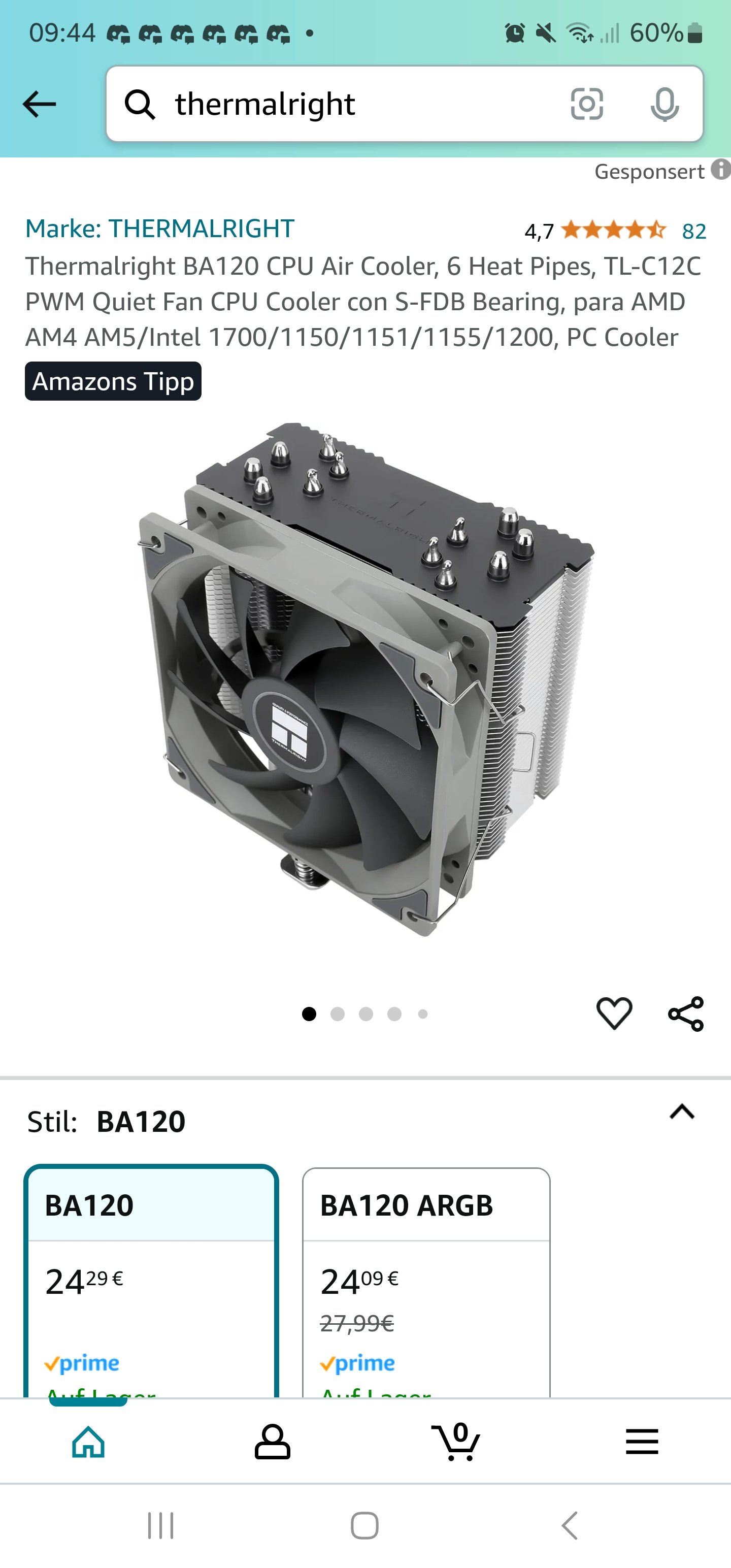

Ich habe den hier mit einem 12400f im Einsatz. Die CPU hat noch nie mehr als 63 Grad gesehen und der Lüfter läuft zw 800 bis 1100 RPM. Allerdings habe ich einen anderen Lüfter mit Beleuchtung verbaut.
https://www.amazon.de/gp/aw/d/B0BHHMC218?psc=1&ref=ppx_pop_mob_b_asin_title
154 mm hoch, kostet nur 25 Euro und hat 6 Röhrchen.
Hab noch einen kleineren im PC von meiner Frau. Er ist auch top für sein Geld.
P.S. Ein doppelter Lüfter hat übrigens kaum Einfluss auf die Temperatur (höchstens 1 Grad), kostet nur Geld und nimmt den Platz weg.

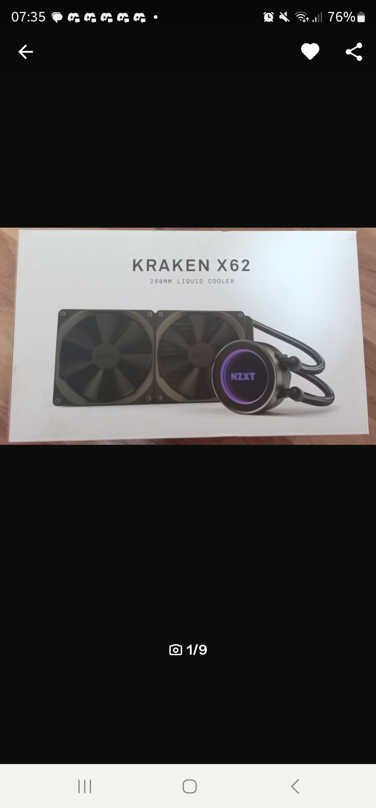

Neuer Tag neue Ideen im Kopf 🤣 schaut mal bitte kann evtl dieses hier günstig bekommen um die 50€ nur wie ist der Aufwand und wäre mein Mainboard dafür ausgelegt zwecks Anschlüsse? Hätte ja oben direkt über dem Mainboard für den Radiator sogar Platz nur die Anschlüsse müssen eben alle vorhanden sein usw.
Also hier würde ich schon mal ran kommen ohne Probleme für die Backplatte zwecks Montieren

Ich bin keine Freund von AIOs, weil sie erheblich mehr Fehlerquellen haben als ein einfacher Luftkühler. Eine gebrauchte würde ich auf gar keinen Fall kaufen. Davon abgesehen ist deine CPU relativ einfach zu kühlen, eine AIO ist völlig übertrieben. Ich habe dir schon diverse günstige Luftkühler verlinkt.
Grundsätzlich musst du dir Gedanken über den Airflow machen, damit die hohe Abwärme von der GPU abgeführt führt.
Ich vermute, dass du das Problem nicht alleine mit einem neuen CPU Kühler lösen kannst.

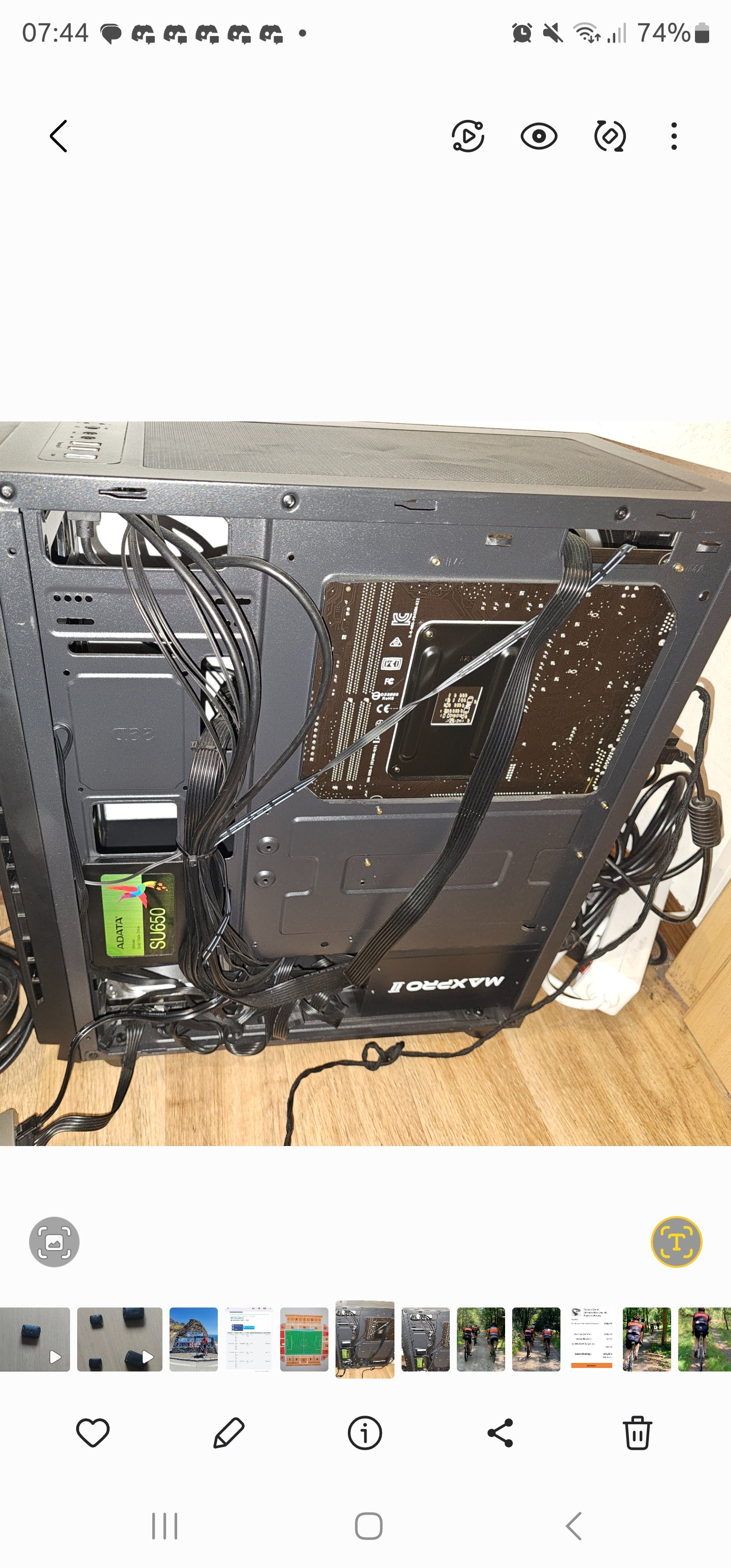

Moin!
Ich bin auch kein Fan von AIOs. Auf dem R5 3600 ist das eigentlich schon Overkill.
Wenn ich das auf dem Foto in Post Nr. 3 richtig erkenne, ist das ein Xilence A250PWM.
https://geizhals.de/xilence-a250pwm-xc035-a1555012.html?hloc=at&hloc=de
Für seine ca. 10 Euro, die er kostet, macht er einen brauchbaren Job.
Habe den selben Kühler auf einem Ryzen 3 2200G im Einsatz (auch 65 Watt TDP) und unter Volllast (Distributed Computing), ging er maximal knapp über 80 Grad.
Auf dem Foto meine ich zu erkennen, dass auf dem Alukühler eine ordentliche Schicht Staub ist.
Wenn dass Foto aktuell ist, dann mach das Teil doch erst einmal sauber und testet dann noch einmal.
Ansonsten würde ich eher zu einem Top-Blower-Kühler raten, da die SpaWas auf dem Mainboard keine Kühlkörper haben und somit auch etwas kühle Luft abbekommen.

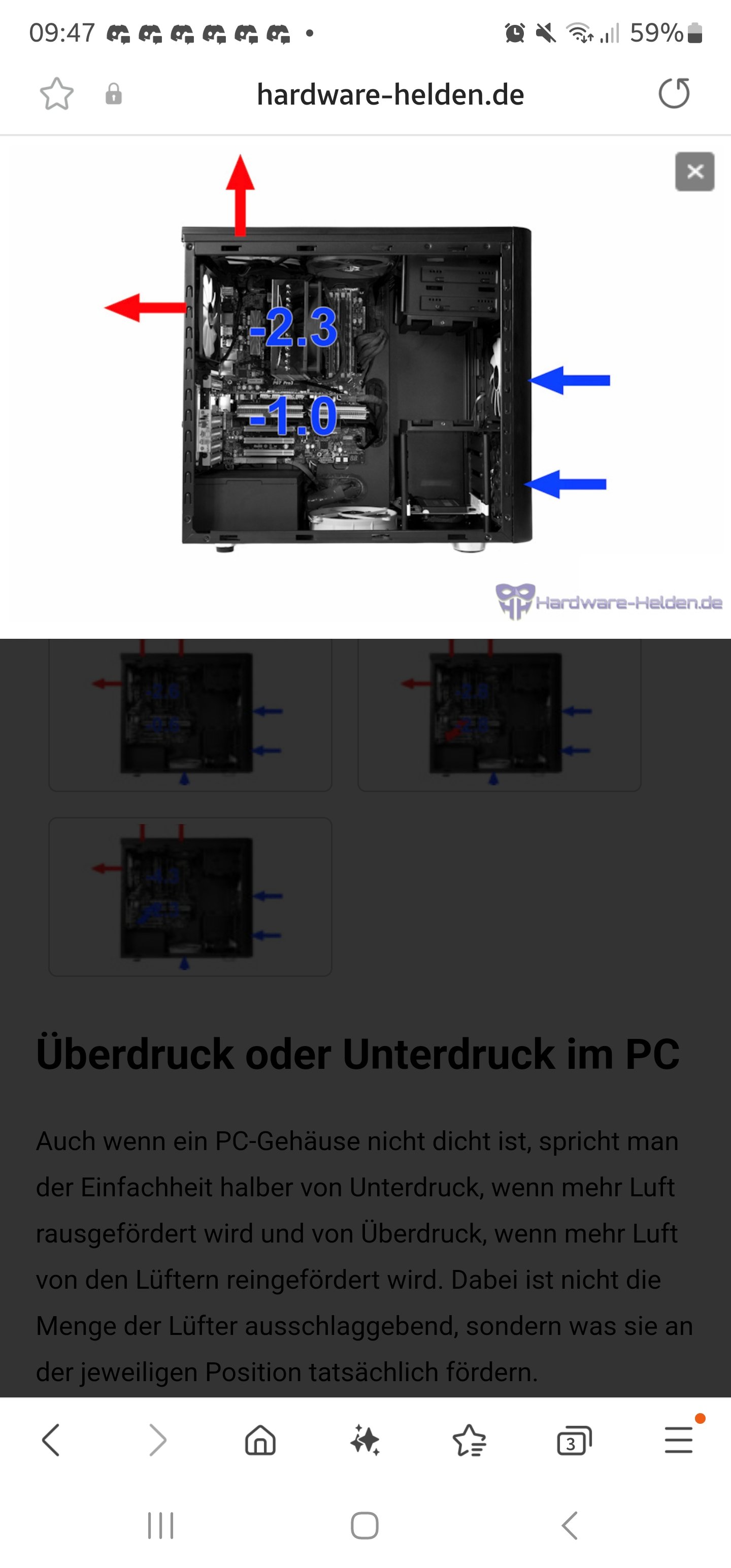

Ich werde versuchen zumindest einen Lüfter oben übern Mainboard zu installieren und vorn die Glas Front ablassen. Gibt es irgendwo im Netz Airflow Bilder wie man es am besten machen kann? Denke es wird dann doch eher in die Richtung hier gehen. Danke erstmal für die starken Nerven von Euch das ich Euch hier zu Texte 😊
So hier wäre doch gut oder?

Nimm einen vernünftigen Luftkühler , die Kraken ist zwar nicht schlecht, aber ich vermute mal wieder gebraucht oder? Und da würde ich garantiert die Finger von lassen :-)
Na ja zwar gebraucht aber nie benutzt er verkauft es für 50€+8€ Versand aber ohne Rechnung da Geschenk
BA 120 habe ich selbst auf dem i5 12400f.
Die CPU wird nicht wärmer als 63-65 Grad und das nur im Stresstest.
Beim Spielen eh 50-55 Grad und die Drehzahl irgendwo im 800-900 Bereich.

ich persönlich würde bei dem MB nur nen topblower verbauen.
zusätzlicher ausblasender lüfter hinten im toppanel, wie schon geschrieben wurde, schadet nicht. gut und günstig sind Arctic P12/14 PWM (PST). und was ebenfalls nicht schadet ist den verbrauch der graka zu reduzieren, sei es durch undervolting und/oder senken des power limits.
