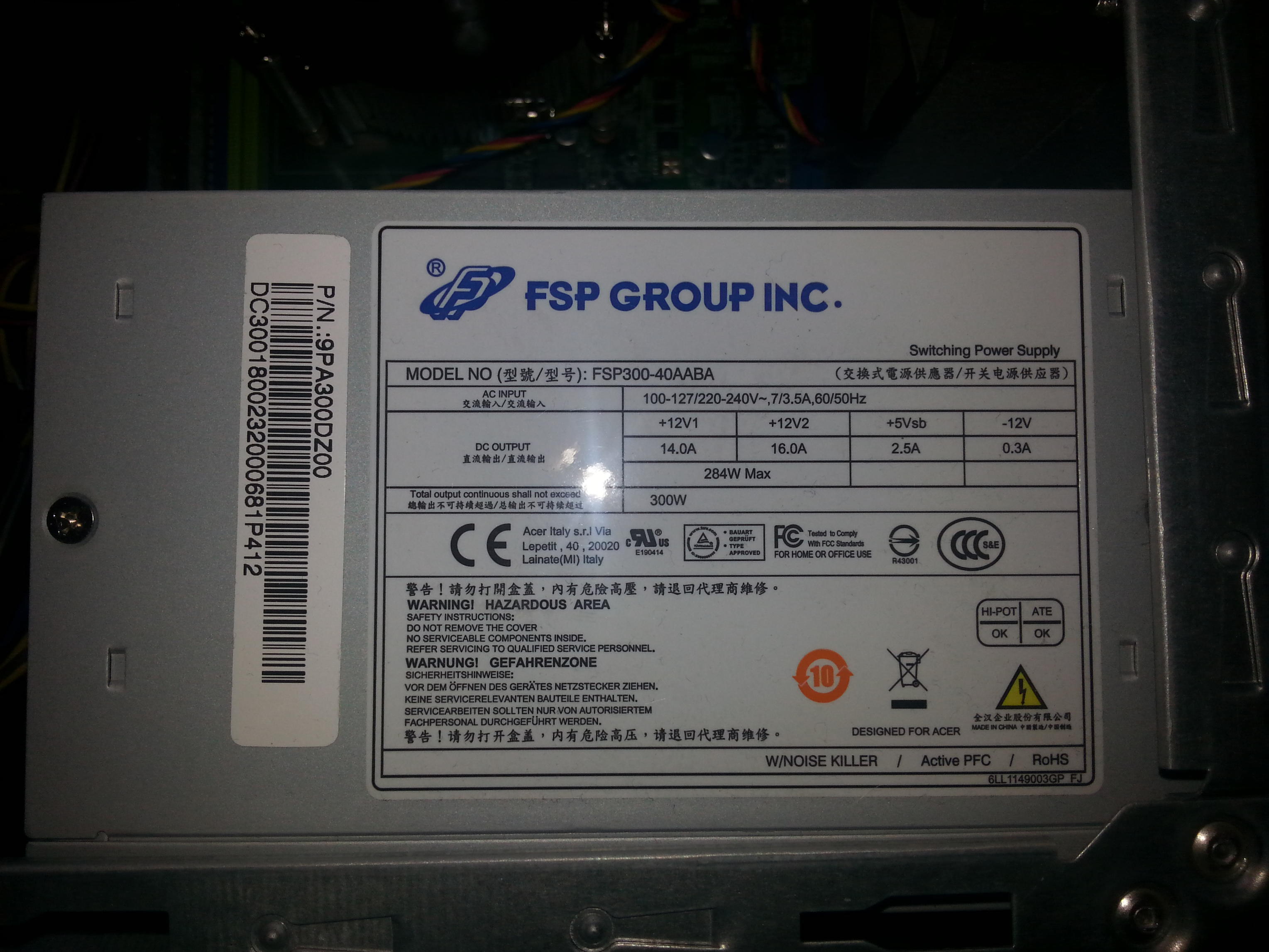

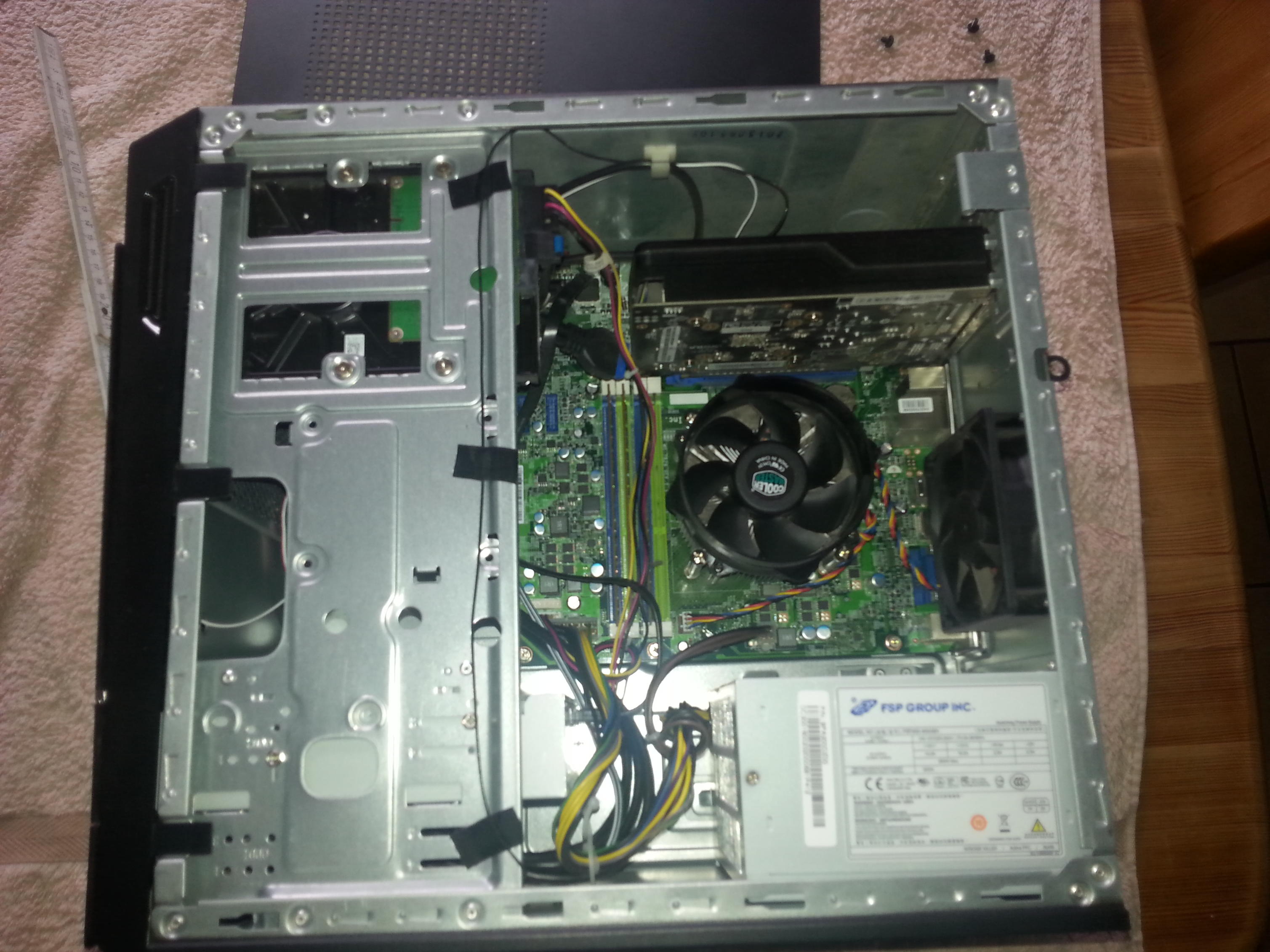

Netzteil: ??? ich glaube ein noname 400 Watt. (Siehe Bild
Kühler: irgendein Cooler Master
http://www.bilder-upload.eu/show.php...1424793688.jpg
http://www.bilder-upload.eu/show.php...1424793983.jpg
http://www.bilder-upload.eu/show.php...1424794001.jpg
http://www.bilder-upload.eu/show.php...1424794018.jpg
http://www.bilder-upload.eu/show.php...1424794033.jpg

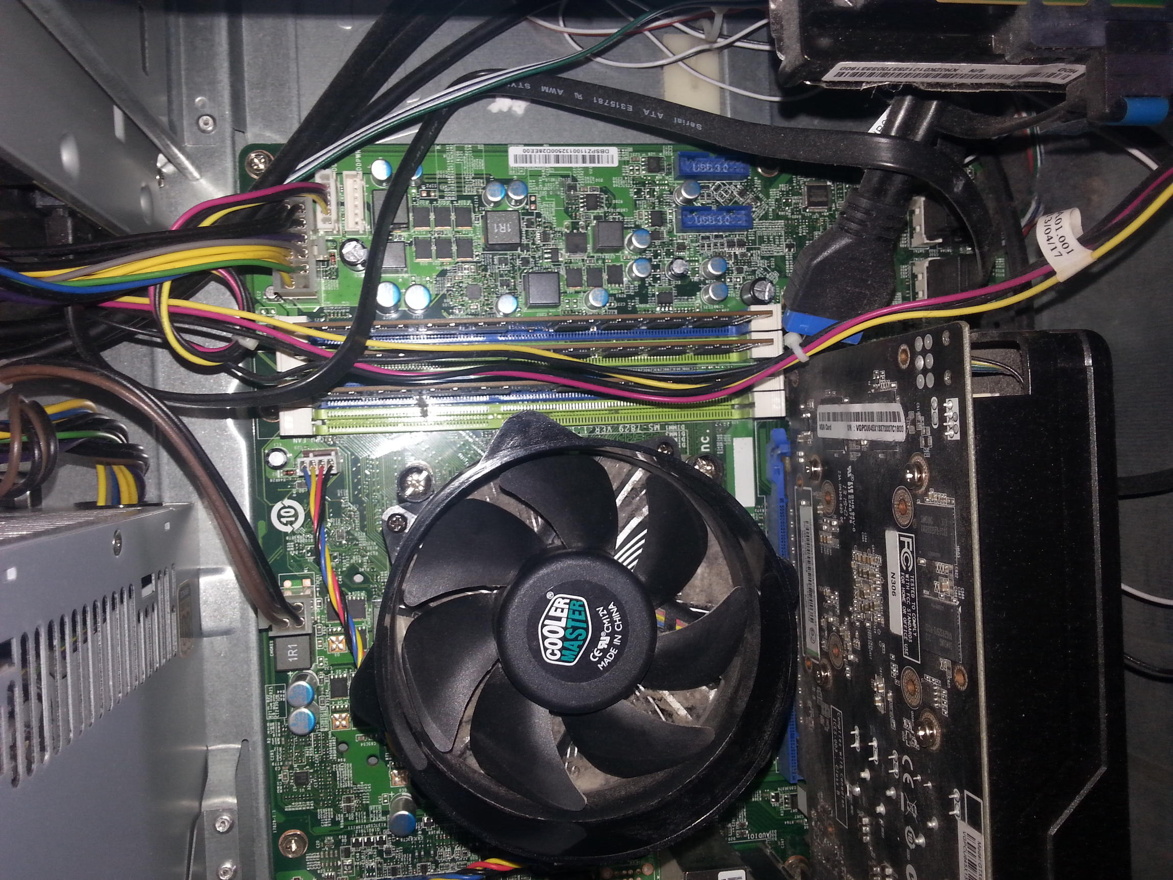

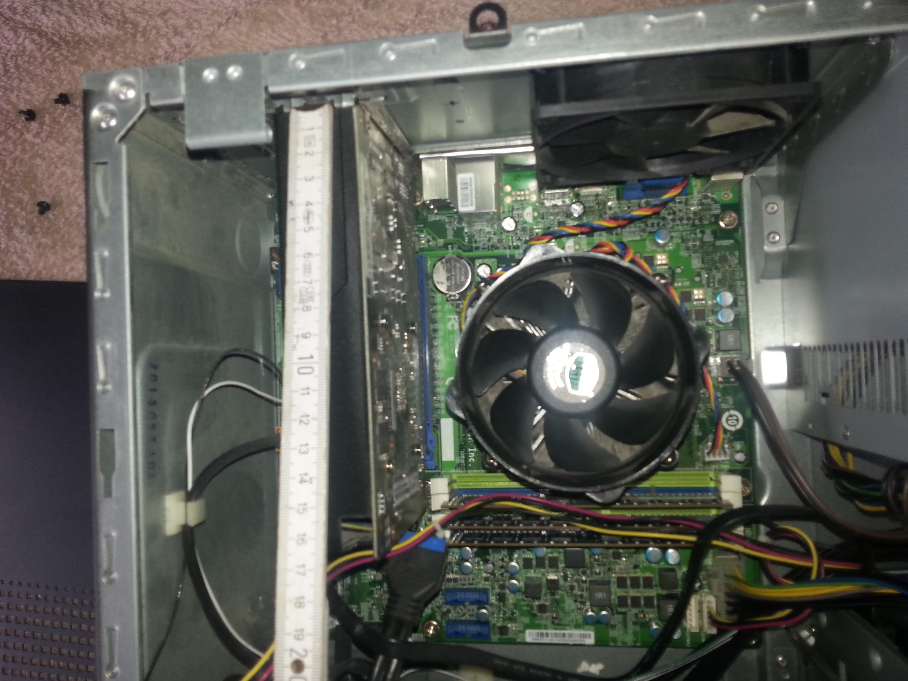

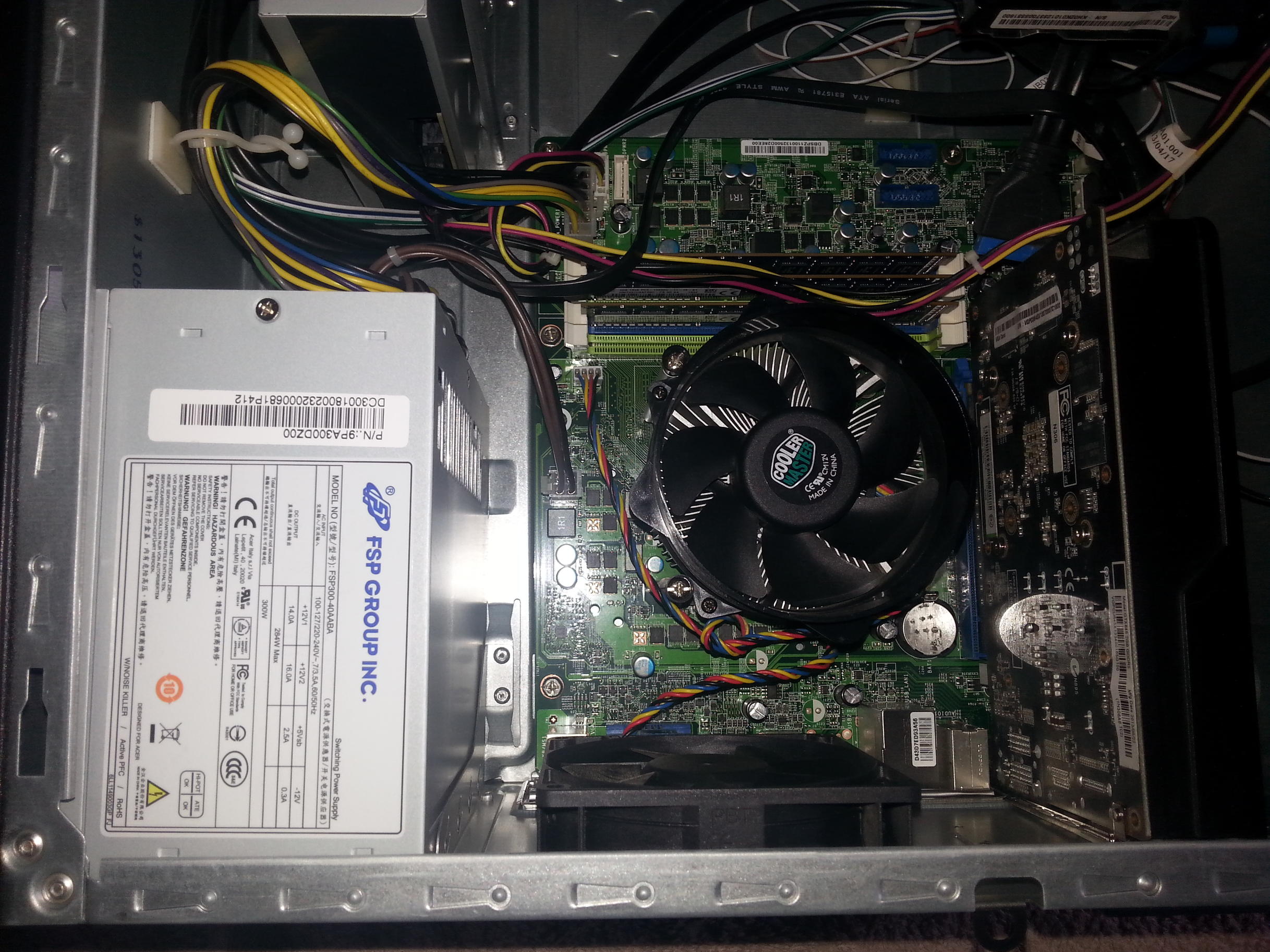

Hab hier die Bilder nochmal hochgeladen, eventuell bringen sie dir mehr.

Du brauchst auf jeden Fall ein neues Netzteil:
https://geizhals.de/cooler-master-g550m-550w-atx-2-31-rs-550-amaa-b1-a1010360.html?hloc=at&hloc=de
https://geizhals.de/sapphire-radeon-r9-290-tri-x-oc-new-edition-11227-13-20g-a1224557.html Falls die Karte in dein Gehäuse passt, wäre das das Maximale was du für dein Budget von 350€ bekommen könntest.
https://geizhals.de/his-radeon-r9-290-ipower-iceq-x2-oc-h290qmc4gd-a1101028.html von der Leistung ebenbürtig aber lauter als die tri-x, dafür 25€ günstiger. Ist halt subjektiv ob die dir zu laut ist oder du die Lüfterkurve etwas nach unten regeln möchtest um sie etwas leiser zu machen.

Merklich günstiger wirst du ein Netzteil das Qualität hat nicht bekommen, das ist schon so die Untergrenze.
Ansonsten wenn dir das zu teuer wäre, die nächst kleinere Karte und Netzteil:
https://geizhals.de/eu/xfx-radeon-r...issipation-edition-r9-280x-tdbd-a1036324.html
https://geizhals.de/eu/cooler-master-g450m-450w-atx-2-31-rs-450-amaa-b1-a1010337.html
Ob die Karten in dein Gehäuse passen weiss ich nicht, beim kurz googeln finde ich dein Gehäuse nicht. Kannst du ja danach schauen ob du die Maße für dein Gehäuse online oder woanders findest. Dein Pc ist schätze ich mal ein Fertig Pc. Die Komponeten (vor allem Netzteil) sind zwar von der Qualität nicht mies, aber eben auf reicht gerade so getrimmt + eine im Vergleich zum Rest starke Cpu. Das sind so die Bauernfänger Pcs, wo man auf den ersten Blick denkt: "boah geil so ein Prozessor für so wenig Kohle" und beim Rest ist dafür umso mehr gespart worden.

Die maximale Länge der Grafikkarte, die du verbauen kannst wirst du (und ich) nie über die Außenmaße des Gehäuses rausfinden. Siehst ja selbst in deinem ersten Bild, dass dein Festplattenkäfig den Weg versperrt - eine R9 280X wirst du da im Leben nicht unterkriegen ;)
(btw. liebe ich Mediamarkt für diese "sinnvollen" Maßangaben :rolleyes:)
Das sind Karten, die für Gaming geeignet sind und da locker reinpassen: http://geizhals.de/?cmp=1203543&cmp=1185383&cmp=1189757&cmp=1159268#xf_top
Aber Achtung - die GTX 970 ist sehr stark aber auch ziemlich teuer (320€+), die R9 285 ist auch schon deutlich stärker als die GTX 645 und das für 100€ weniger als die 970. Ein neues Netzteil brauchst du trotzdem, da die Karten alle 1x 8pin-PCIe-Stromkabel (bzw. die GALAX braucht 2x 6pin-PCIe) zur Stromversorgung benötigen.
Eine weiter Möglichkeit die du hättest wäre es, mit einer Flex einfach ein Stück von dem Festplattenkäfig rauszunehmen, dann hast du mehr Freiheit was die Grafikkartenwahl angeht :)

Die von mir genannten gehen alle. Netzteile wurden dir bereits welche genannt.
Du brauchst für eine Grafikkarte keinen Kühler - wie man offensichtlich sieht ist da schon einer drauf ;)

17 1/2 cm lang und 2-3~ breit. Jetzt muss ich nur noch schauen wie ich sie installiere hehe :C
Alte raus, nVidia Treiber restlos entfernen, neue rein, PCIe-Kabel vom neuen Netzteil rein, AMD Treiber drauf, fertig ist die Laube. :)
(Während die alte raus ist, Monitor am Mainboard anschließen, damit die integrierte Grafik des i5 für die Bildausgabe sorgt)

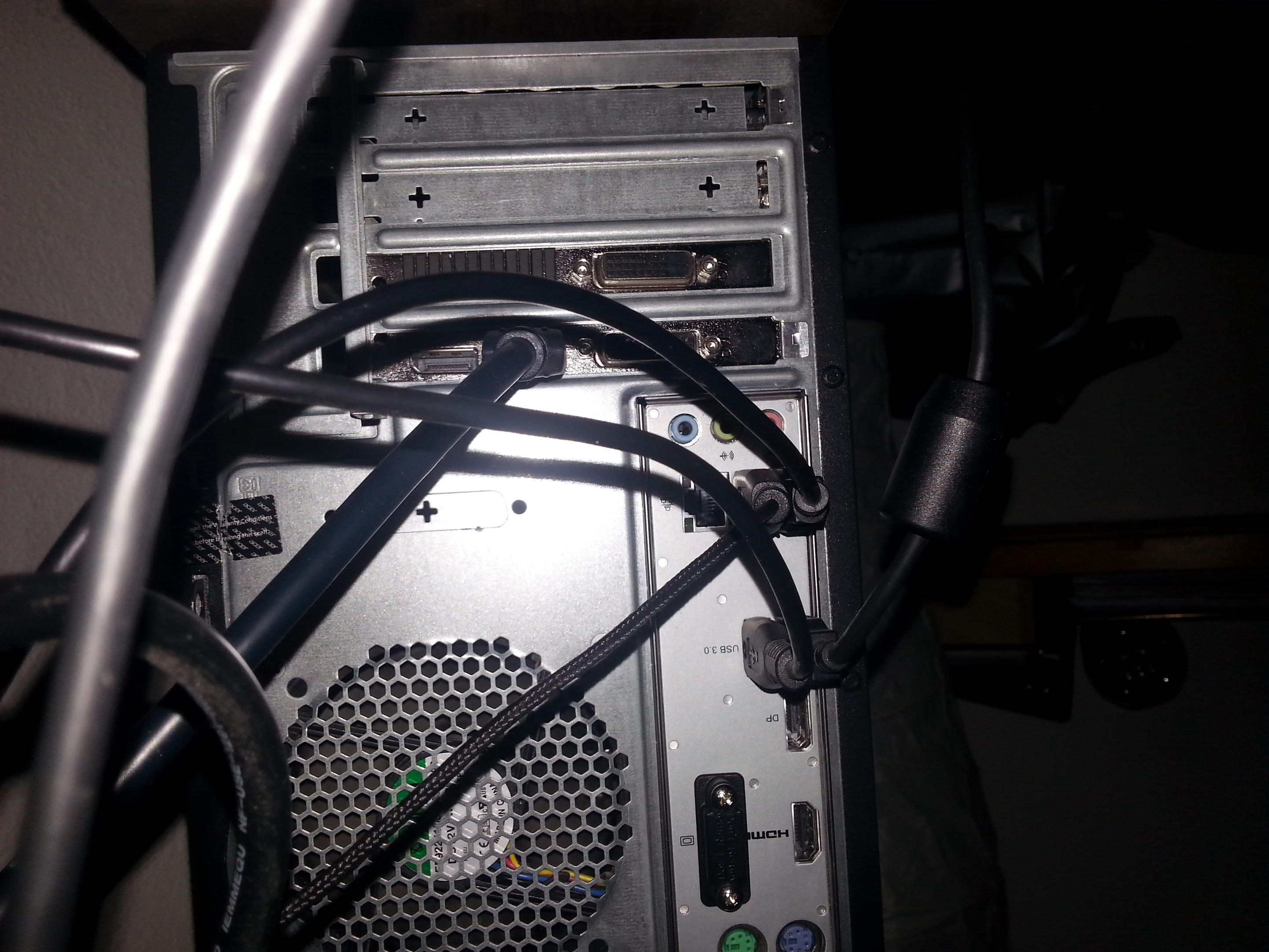

wie kann ich es an das mainboard anschließen :s
Hast du eventuell Screenshot von allem oder ein Thread?
So ähnlich dürfte das bei dir hintem am Rechner aussehen.
Dann halt da wo dein Monitor Kabel reinpasst.
Edit: Solltest du garnicht klar kommen mach ein Foto hintem am Rechner wo die Anschlüsse sind und mach ein Foto vom Kabelstecker, dann kringel ich dir das ein :D

Kabel von 1. in 2. Stecken. Ist wie ein USB-Stick, die gehen nicht falsch rum rein.
Dein Rechner geht schon ohne Grafikkarte an, in deiner CPU sitzt noch eine kleine. Dafür ist dann der Stecker am Mainboard.
Wie Don bereits sagte und ich auch schrieb:
Die Intel Core i Serie hat eine (nicht wirklich zum Zocken geeignete) Grafikeinheit eingebaut, damit man die Dinger auch ohne Grafikkarte benutzen kann. Dazu muss halt die CPU an den Bildschirm angeschlossen werden und das machst du mit den Anschlüssen am Mainboard ;)
Das PCIe Kabel hängt dann aus dem Netzteil raus. Achte beim Netzteilkauf darauf dass es 1* 8pin PCIe hat. (Z.B. http://geizhals.de/cooler-master-vs-series-v450sm-450w-atx-2-31-rs450-amaa-g1-a1010429.html?hloc=de)
