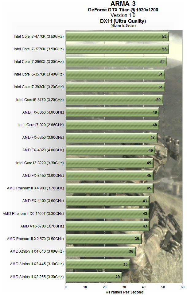

Die GTX 650 dürfte so etwa 10 bis 20% schneller sein, als eine Nvidia GT 730 mit GDDR5-Speicher. So etwas wird selten gemessen, aber hier findest Du Werte - und die belegen eindeutig, dass man zu allererst etwas an der Grafik schrauben muss.
Dass Arma mit keiner CPU doll läuft, weiß man, aber ein A10-5700 - deutlich lahmer als der X4 des TE - ist auch nur 20% hinter einem i7.
