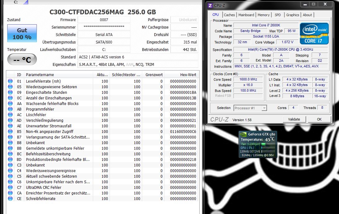

Eine Frage habe mir neulich ne GW GTX 580 zugelegt in Verbindung mit i7 2600K. Immer wieder frier mir der PC beim zocken ein mein NT hat 625W Enermax 82+
@mrbarboss
Das kann sehr viele Gründe haben mach am besten eine neuen Thread auf was passt hier eigentlich nicht in die Kaufberatung.
Hast du schon die Firmware 007 auf deiner SSD?
@ PeterPlan
Schöne Bilder. :)
Was du tun kannst wäre folgendes :
- Arbeitsspeicher mit Memtest prüfen
- Timings beim RAM/ Spannung korrekt eingestellt?
- Eine Vollbestückung der RAM-Bänke kann öfters zu problemen führen -> Einfach mal 2 Module rausnehmen und nur mit 2 Stück testen
- Falls Übertaktet wurde, alles wieder auf Standardwerte setzen
- FW der SSD updaten , bei Crucial gibts häufig vorallem bei der C300 probleme.
- Die Platten mit Crystaldiskinfo prüfen , screenshot machen und hier hochladen
- SATA-Kabel austauschen
€dit: Passiert das nur bei einem bestimmten Spiel oder bei anderen auch?
Friert nur das Spiel oder der gesamte Rechner ein?
- BIOS Update durchgeführt 1703.
- RAM Test -->OK.
- RAM 4x2GB läuft als XMP 8.8.8.24 1,65V 1600MHz.
- CPU Standard Settings auch ohne Turbo Modus getestet.
- SSD FW007 lief bischer stabil.
- SATA-Kabel heute getauscht, ohne Erfolg.
- VGA Treiber 275.33
Bisher habe ich drei Spiele gestestet. Alle im Story Modus.
BF BC2
CoD BO
Kane & Lynch 2 (Viele Grafikfehler im Spiel)
Sobald ich einen größeren Level durch habe und das Spiel geladen wird, friert alles einfach ein.
Alle Grafieinstellungen sind auf voll. Dann habe ich Otionen wie AA runtergesetzt schien alles super gelaufen zu sein. Habe dann noch etwas BF gespielt und wieder.
Deswegen war ja die Frage ob mein NT zu dem System überhaupt passt.
Anscheinend braucht die GraKa 430W + CPU um die 95W plus Rest (SSD, 2xHDD, RAM, MB)
Will jetzt nicht mein NT tauschen und das ist es nicht.
Ich muss auch anmerken das System lief zuvor mit der GTX260 1,8GB mit OC ohne Probleme.
@mrbarboss
Das NT ist vollkommen ausreichend für dein Sys.
Aber eröffne doch bitte einen Thread in dieses Forum mit deinen Problem und verlinke es in diesen Thread, falls dir die Leute helfen können die eigentlich nach PeterPlan's Kaufberatung schauen wollen.
Es ging mir eher um die Kombi VGA zu NT, auf andere Möglichkeiten wollte ich nicht wirklich eingehen. Ich denke wenn jemand die gleiche Frage hat der ähnliches System hat und Frage hat wird hier schon bedient.
