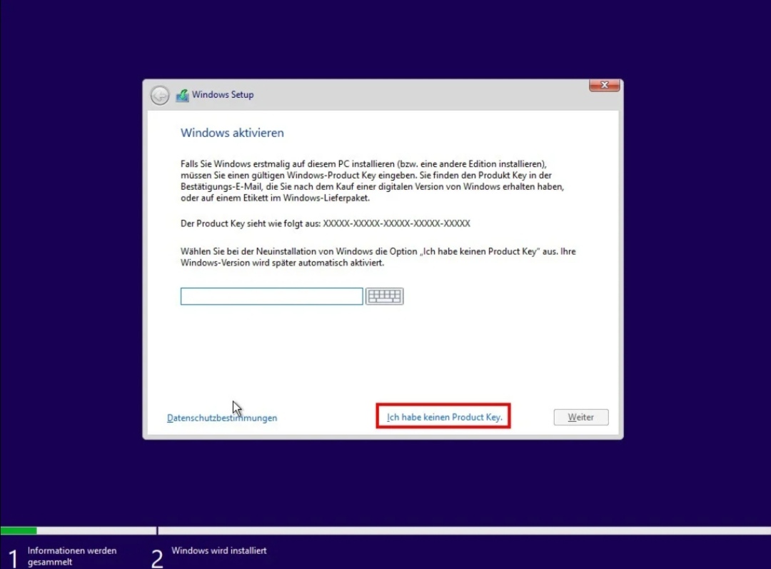

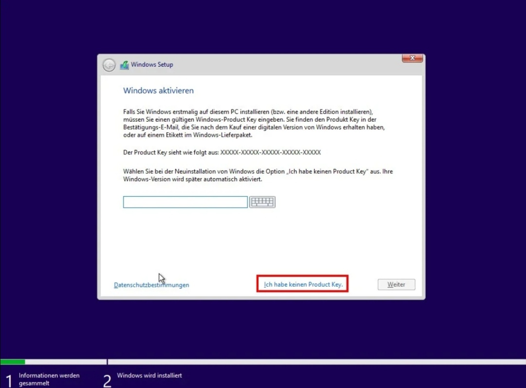

Mit diesem Tool machst du Windows 10 auf den Stick, dann installierst du ganz normal Windows 10 und wenn windows 10 installiert ist kannst du auch dort unter Einstellungen deine Lizenz eingeben. Das musst du nicht während der Installation machen weil du das erstmal überspringen kannst
Siehe Bild (hier kann die Eingabe der Lizenz erstmal übersprungen werden)
Nach der Installation dann diese Anleitung befolgen.
Während der Installation werden Sie aufgefordert, einen Product Key einzugeben. Wenn Sie nach der Installation den Product Key eingeben möchten, wählen Sie Start und dann Einstellungen > Update und Sicherheit > Aktivierung > Product Key aktualisieren > Product Key ändern aus.
