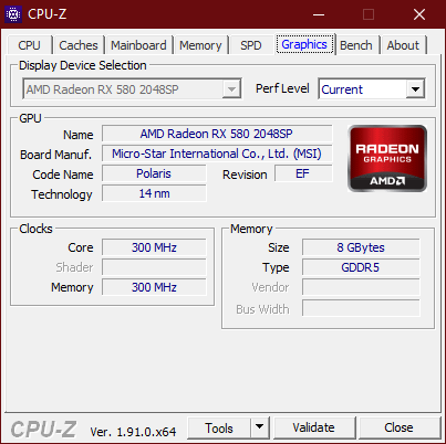

Heißt das ich benutz seid nem Jahr ne Fake karte? Weil in Game wird mir 8gb Vram angezeigt.
Falls die Informationen aus dem Comuterbase-Link auf Deine Karte zutreffen , könntest Du tatsächlich ein "Schummelmodell" haben. ( wobei es da korrekterweise "Sondermodell für den chinesischen Markt" heißen müßte . )
Lade Dir einfach mal das kostenlose Tool "GPU-Z" herunter und lese dann mal dort die Anzahl aktiver Shader-Units / CUs aus , sowie die Menge und Taktung des verbauten Grafikspeichers .
Sollte GPU-Z Dir tatsächlich nur 2048 Shader / 32 CUs anzeigen , so wären das in der Tat die Eckdaten einer RX 570 .

PACHOS schrieb:
die anzahl der shader wird nicht angezeigt und werksdaten kann man auch frisieren, prinzipiell ist eine 2048sp eine karte mit 4GB VRAM. die daten kommen mir sehr komisch vor, man müsste den kühler abbauen um zu schauen wieviel RAM-Bausteine verbaut sind, aber von weitem kommt mir diese karte sehr spanisch vor.
