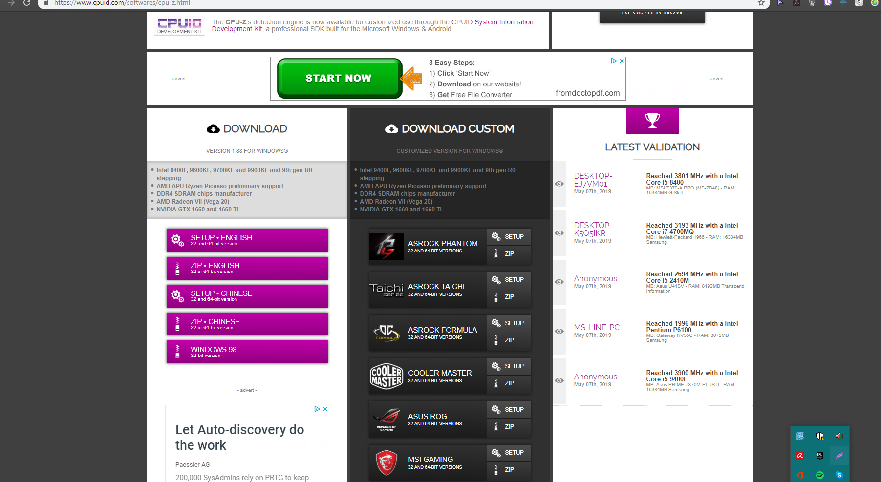

Also, bei mir kann ich das programm NICHT runterladen... wie kann ich sonnst erfahren welches netzteil ich habe?
Das Programm wird dir nicht dabei helfen rauszufinden welches NT du hast.
Das musst du ablesen, wird wohl ein FSP OEM-Teil mit gerade mal genug Saft für die vorhandenen Komponenten sein.
Infect007 schrieb:
Lade dir mal CPU-Z runter, starte es und sage uns welche CPU und welches Mainboard verbaut ist.
Das ist alles was dir CPU-Z verraten wird.
Von Netzteil im Zusammenhang mit der Software hat hier auch keiner geredet.
Wenn es bei dir schon am Download eines simplen Programms scheitert wird es schwer dir hier weiter zu helfen.
dr. lele schrieb:
Erstmal installiert man einen Adblocker und dann klickt man auf den Link auf dem "Setup" steht...
Kann das nur erneut unterstreichen.

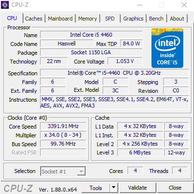

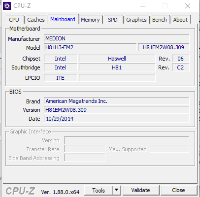

SOoo habe es jetzt hingekriegt :D Hilft das weiter?
Bestätigt nur was hier eh schon vermutet wurde. Lahmer 1600mhz Ram mit CL11 Timings im Single Channel.
Fast schon der Worst Case für DDR3 aber vollkommen normal bei Medion Komplettsystemen.
Cpu ist auch der schon vermutete i5 4460 mit maximal 3,40 Ghz Boost.
Mainboard is ein Low End H81 Medion Brett.
Ändert jetzt auch nichts daran, dass du dich entscheiden musst, ob du ne 1650 oder ein neues NT und ne RX 570 kaufen willst. Ob die 1650 mit dem OEM-Netzteil überhaupt läuft ist aber weiterhin fraglich. Garantieren dass da überhaupt ne moderne GPU drauf läuft wird dir wohl auch keiner.

Guck vorher aufs Mainboard ob Du dort überhaupt andere Netzteile anschliessen kannst. Mag mich ja irren aber ich glaube die hatten das etwas eigenes als Stecker verwendet.
Vom verdongelten Bios mal ganz abgesehen. Grafikkarte dürfte noch passen. Beim Netzteil und den eigenen Steckerkreationen wäre ich mir aber nicht so sicher.
Da dürfte eher ein neues Board, Gehäuse, Netzteil und alles andere fällig werden, bevor da eine RX 570 drin läuft.
Aldi Rechner gehen meiner Meinung nach eher Richtung kaufen und danach entsorgen (oder die verwertbaren Einzelteile verkaufen) statt aufrüsten :-/
Das kannte ich nur von Dell bisher, in der Tat hat das Mainboard eh nen 14+4+4 Stecker, was auch immer das sein soll. Standard sind eigentlich 20+4 Stecker. Adapter gibts zwar auf Amazon, aber ob sich das noch lohnt...
Einfach mal nach H81H3-EM2 Bildern googlen.
