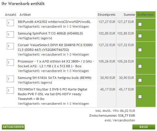

Habe ein feines Gerät zusammengestellt. Ein ähnliches System habe ich gestern für einen Kumpel zusammengebaut. Er ist mit dem Preis-/Leistungsverhältnis mehr als zufrieden! Damit kannst du locker auch Windows Vista betreiben. Mein HTPC basiert auf einem ähnlichen System (allerdings noch S.939 - siehe Signatur).
Zusammenstellung auf http://www.ubuyo.de: ASUS Pundit P1-AH2 Barebone in weiss (incl. Mainboard mit GeForce 6150, DVI, VGA, S-Video, Onboard-Sound mit DTS 5.1 Live-Encoding; CPU-Kühler, Netzteil), Athlon 64 X2 3800+ EE, 2GB Corsair PC667 DDR2-RAM, 400GB HDD, DVD-Brenner S-ATA, TechniSat SkyStar 2 PCI Sat-Karte
um nicht mal EUR 550,-- inkl. Versand! Das wird keiner Toppen können! ;)

PS.: Wenn man noch den Lüfter auf einen 80mm Lüfter umbaut, ist das Gerät beinahe unhörbar. Der Umbau kann ohne Probleme mit Kabelbinder und etwas Anschleifen des Lüfters vollzogen werden!

Das System, das ich oben zusammengestellt habe, benötigt genau 52 Watt IDLE. Hab' ich selbst beim System meines Kumpels nachgemessen.
Ist schon der Hammer, für so ein System!
