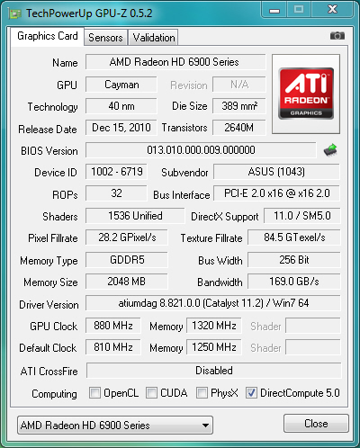

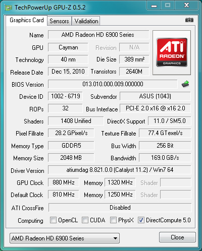

Und es geht doch!
Ich habe gerade mal ein wenig gegooglet und eine Möglichkeit gefunden, das Bios doch zu flashen... Mit Erfolg!
Die ASUS DCII lässt sich also doch flashen, allerdings muss man das Original Bios nehmen und dieses mit einem Script zur Freischaltung der Shadereinheiten editieren... Dafür gibt es natürlich ein Programm. Eine genaue Anleitung gibt es hier: https://www.computerbase.de/forum/threads/amd-radeon-hd-6900-modifizierung-leicht-gemacht.857811/
vorher:
nachher:
Auf die Shadereinheiten achten. Diese sind von 1408 (HD6950) auf 1536 (HD6970) gestiegen
Viel Erfolg!

Du hast quasi das Script zum Verändern der Shader aus dem von dir genannten Thread genommen und damit das Originalbios, das du per GPU-Z ausgelesen hast, verändert und aufgespielt?
Die Taktraten hast du mit normalen Overclocking angepasst. Das ist bei der Karte ja kein Problem, da ausreichend Kühlung vorhanden ist. Das macht die DirectCuII 6950 natürlich wieder sehr sehr interessant!
