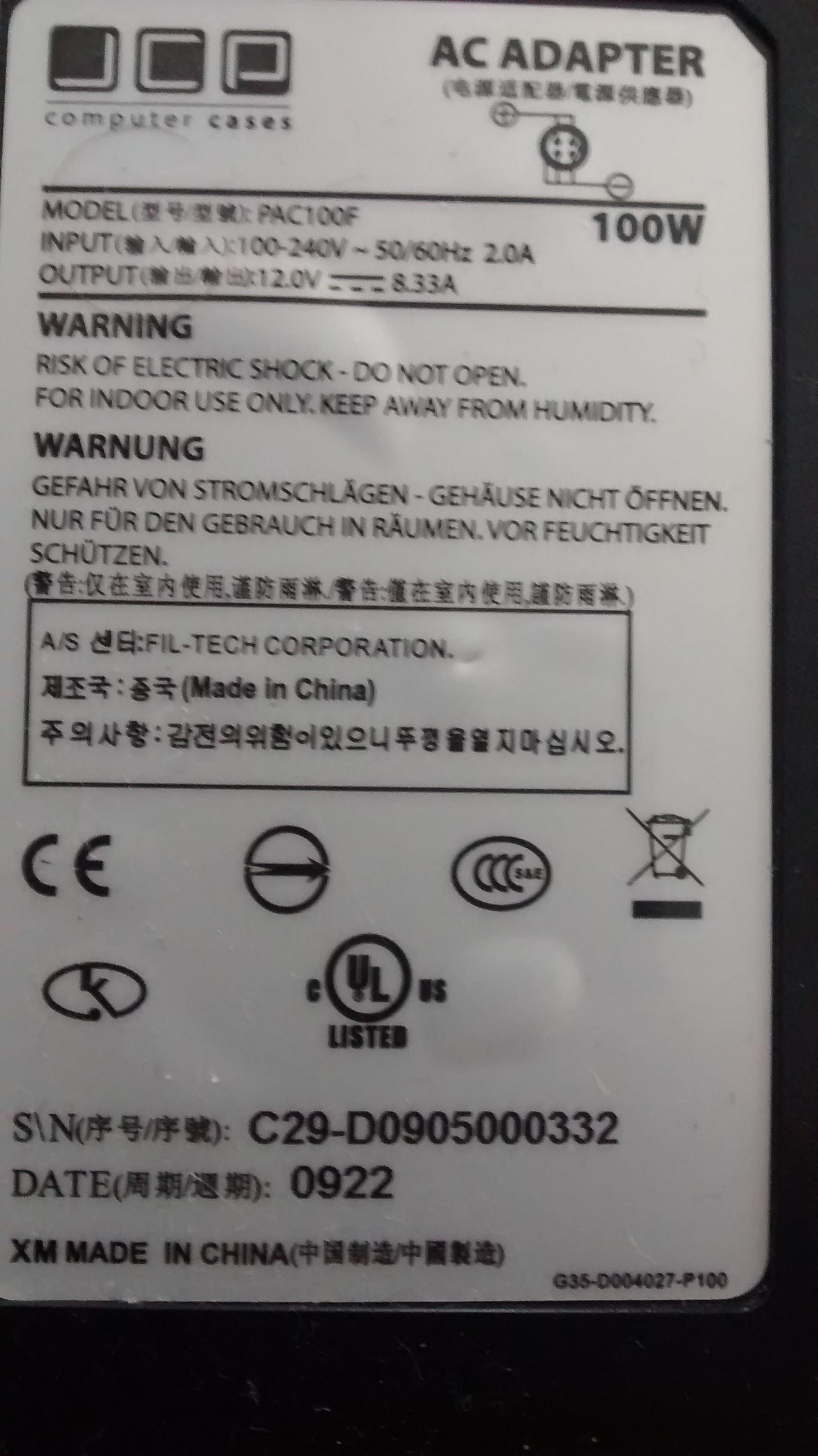

Ich hab keine Ahnung wie ich näheres zum Netzteil rausfinden kann, war ja bei dem Gehäuse. Mainboard, RAM und Cpu wollt ich neu kaufen.
Das Teil ist lüfterlos, da bekommst Du nicht viel Leistung rein, de CPU würde dauernd drosseln.
Steht auf dem Netzteil nichts drauf?
Na, das sieht nicht gerade vertrauenserweckend aus :D
Guck mal, siehst du "Model: PAC100F"? :rolleyes:

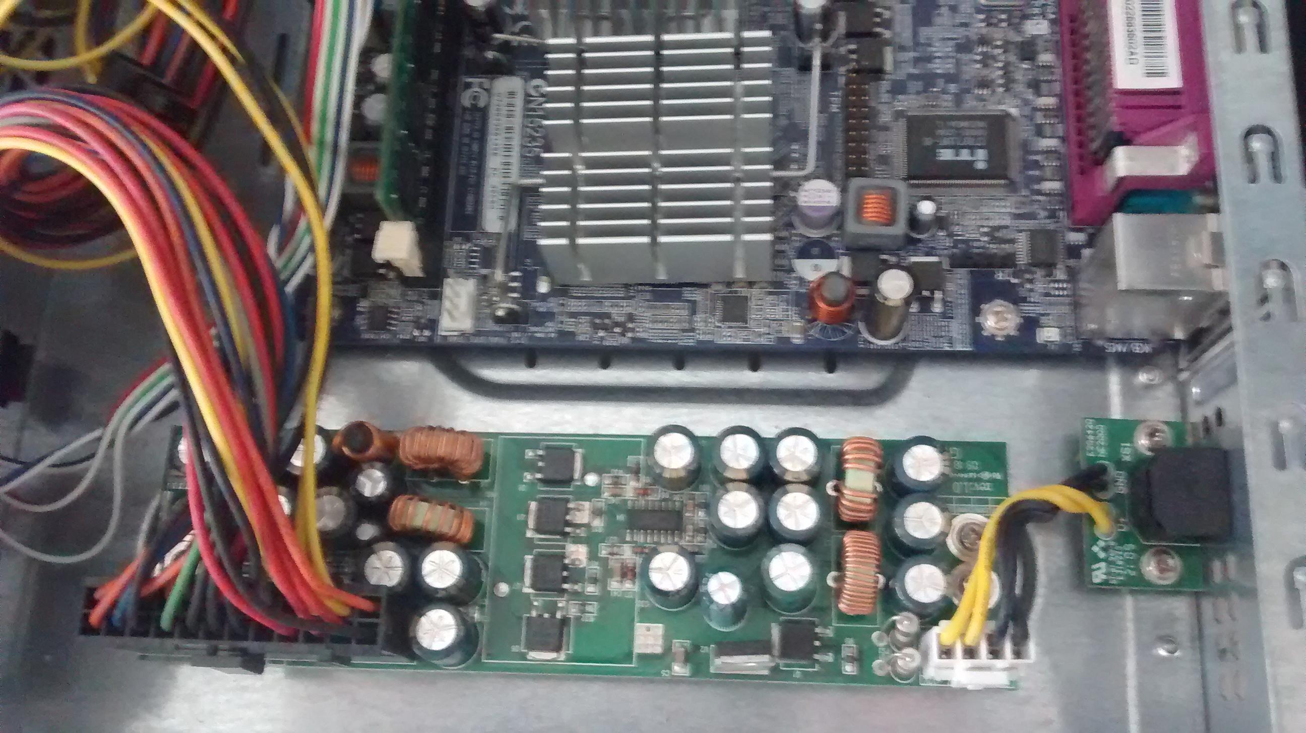

Das Netzteil hat nur 12V die Spannungswandlung für 5V erfolgt dann wohl im Gehäuse war direkt auf dem alten Mainboard untergebracht. Ein paar Fotos vom Inneren des Gehäuses wären hilfreich, denn ich haben nur dieses hier gefunden, wo ein internes Netzteil zu sehen ist. Es gab da wohl unterschiedlichen Ausführungen. Die Platine müsste jedenfalls zum Stromanschluss her passend ausgesucht werden, wenn das ohne zusätzliche Bastelei laufen soll.
Kann ich das Netzteil nicht austauschen? da ist ne Platine mit 4 - Poligen Anschluss am Gehäuse und eben das externe Netzteil? ;
@Holt die platine ist bei miir nicht bedeckt, ich habe also eventuell eine andere Revision
