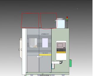

anbei die Maschine mit Vorderansicht und 2 rote Kasten oben drauf. da sollen 2 Fernseher drauf und den Prozess in der Maschine zeigen (da es 2 Prozesse sind brauch ich 2 Kameras und 2 TV), ich rede aber im Beispiel von einer Kamera damits nicht zu kompliziert wird :-)
