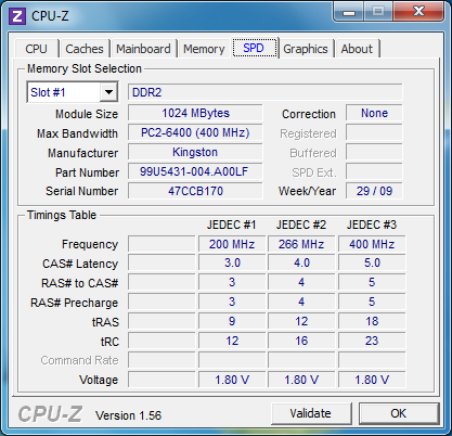

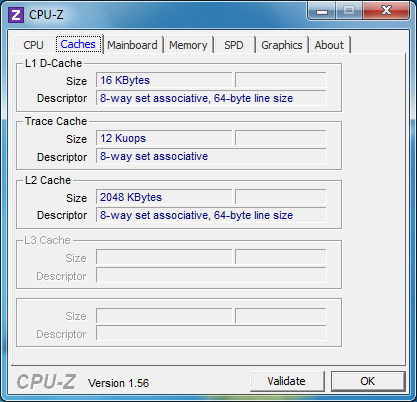

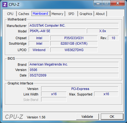

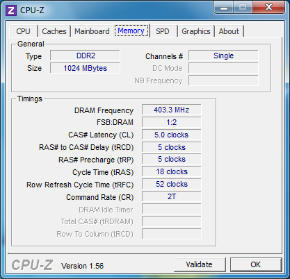

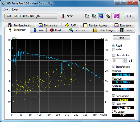

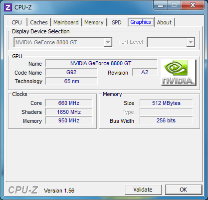

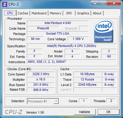

Guten Abend zusammen,
Nachdem ich die letzten Wochen und Monate fleißig Teile für meinen Zweitrechner gesammelt habe (das meiste hab ich geschenkt bekommen), konnte ich die Kiste heute endlich fertigstellen.
Bislang wurde der Rechner nur für Mulitmediazwecke und surfen im Netz genutzt, zu mehr war die Grafikkarte (Geforce 6200LE) auch nicht zu gebrauchen.
Da ich nun aber meinen Hauptrechner aufgerüstet habe wurde meine alte 8800GT wieder frei, welche nun den Weg in den Zweitrechner gefunden hat.
Eigentlich wollte ich auf dem Rechner nun einige, zum Teile schon ältere Spiele zocken (kein Gaming System, eher was für zwischendurch) und hatte gehofft, dass ich dafür jetzt genug Power habe. Leider weit gefehlt.
Ich bin also mal die einzelnen Teile durchgegangen und denke, dass es nur am RAM oder an der CPU liegen kann. Das Netzteil sollte stark genug sein und das Mainboard hat auch einen soliden Chipsatz. Die Festplatte ist zwar schon etwas älter, ist meiner Meinung aber nicht der Flaschenhals.
Ich hänge einige Screenshots und Dokumente an, mit denen man sich einen guten Eindruck von dem System machen kann, ich hoffe jemand kann mir sagen wo das Problem liegt.
Gespielt werden soll in einer Auflösung von 1280x1024 und wie gesagt, es sind keine unglaublich anspruchsvollen Spiele, z.B. UT2004, F.E.A.R, Guild Wars.
Ich glaube, dass entweder die CPU zu schwach ist, wobei ich mir eigentlich nicht vorstellen kann, dass 3,2GHz für die Spiele nicht ausreichend sind, oder es liegt an dem 1GB RAM.
Schlagt mich bitte nicht, denn ich weiß 1GB RAM ist recht wenig, aber ich hätte gedacht, dass es für so alte Spiele in gedrosselten Settings trotzdem reicht.
Gruß
Neeko

Ein Pentium 4 unterfordert die Grafikkarte natürlich. 1 GB ist schon grenzwertig, diese Spiele sollten damit aber zufrieden kommen (bei Win Vista/7 sollten es aber schon 2 GB sein)

Die Festplatte ist bei 1GB Ram natürlich sehr wichtig, wenn ständig Ausgelagert wird.

Also ich hab mal die fps bei den einzelnen Spielen im Auge behalten, wie gesagt alles in 1280x1024:
UT2004 schafft es maximal auf 30-32 fps, hat aber durchgehen drops auf ca. 15, flüssig kann man das nicht nennen.
F.E.A.R kommt im Benchmark auf maximal 71 fps, wenn Gegner da sind und geschossen wird knallts aber teilweise auf unter 10.
Guild Wars ist ähnlich, maximal 60 fps (wegen v-sync) aber auch hier drops auf ca. 8.
@Marius: Ein P4 ingesamt zu schwach für Windows 7? Das kann nicht sein, bevor der P4 hier in den Rechner kam, war ein alter Athlon XP (Single-core mit 1,5GHz) drin, und der hatte Windows 7 im Office-betrieb ganz gut geschafft...
@alle: Wäre es den mit einem Upgrade auf <2GB RAM eine spürbare Verbesserung? Ich habe leider keine anderen PC's hier um das einfach mal zu testen. Wenn ja, würd ich mir einfach ein 2GB-kit besorgen. Die Festplatte sollte dann ja zu verkraften sein, da ja eh das meiste in den RAM geladen wird, bzw. in den V-RAM.

Du hast ein P35 Board!
4GB Ram + einen http://geizhals.at/a498768.html drauf!
Celeron Dual-Core E3400, 2x 2.60GHz FSB 200 40€
Den kannst locker auf 3,5ghz oder höher takten.
Dann hast einen recht flotten Rechner.
Single Core geht einfach nimmer.
Dein P4 hat in etwa die Leistung eines flotten Dualcore Atom, das lang nichtmal mehr für ein Netbook so richtig.

Ich denke deine schlechten Ergebnisse deuten auf zu wenig RAM hin, denn grundsätzlich sollte der P4 die Spiele schaffen, jedoch hast du das Problem mit Nachladerucklern, so wie sich das anhört.
Hast du ein einzelnen 1GB Riegel drin? 1 GB nachzukaufen kostet jedenfalls nicht viel, evtl noch gebraucht suchen.

Der Arbeitsspeicher ist bei dem System eindeutig der engste Flaschenhals, da du es mit Windos 7 betreibst. Windows Vista und 7 haben eine Grundauslastung des Arbeitsspeichers, die das eine Gigabyte schon fast komplett ausfüllt. Spielst du jetz noch Grafik- & Soundtreiber und evtl. ein Antivirusprogramm drauf, ist der Speicher besetzt.
---> Folglich lagert dein Rechner jegliche Daten, die über das Gigabyte hinausgehen auf deine Festplatte aus, welche um ewigkeiten langsamer ist als der Speicher. Die Folge davon ist ein insgesammt ruckliges System.
Selbstverständlich ist die CPU auch eine Bremse für die dafür viel zu flotte Grafikkarte, allerdings ist sie für Spiele wie die angegebenen durchaus tauglich und mit genügend Speicher sollten sogar aktuellere Titel laufen.
Wenn du also für lau dem System etwas wirklich gutes tun willst, rüste den Speicher auf 2GB auf. Die entsprechenden Riegel sind nicht teuer, da es sich um ältere Modelle handelt.
Alternativ kannst du ein Windows XP System auftreiben(braucht weniger Ressourcen), allerdings würde sich selbst da die Speichererweitrung lohnen.
